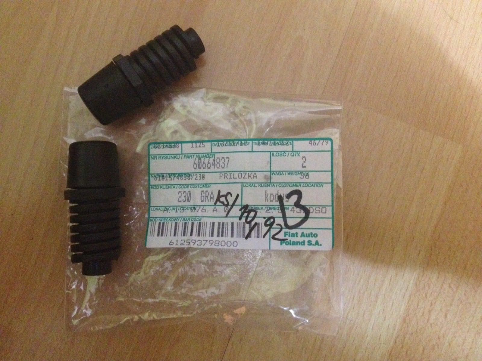

tak mi vcera prisli ty dorazi na víko kufra ale mne to tam teda vubec nesedi k...a ... jeden doraz sem dojebal protoze sem ho tam tocil nasilu v domeni ze to tak ma bejt no a na ten druhej sem si muzel vrtakem zvetsit díru, ja tam mam totiz diru ve tvaru trojuhelnika a pritom ty dorazi byli typovany podla VIN cisla k...a ... jeden doraz stoji 10eur takze muzu objednat dalsi

Tak nevím jestli je to co tam patří
, možná jo, možná ne, ale nezdá se mi, že by to byl správnej díl.

ono ty tycinky to sou, staci tu gumu malinko pozvrtnout a uz se to vysune a pruzi to ted jsou jako keby v "spacim rezimu"
... co me ale zarazi je ze me tam proste nesedeli, maji kulatej zavit a ja mam diru ve tvaru trojuhelníku ... jednu tycinku sem pokazil a na druhou sem si musel vyvrtat kulatou díru ,,,,

Ach jo... odepisuješ docela rychle, než se stihnu pořádně podívat a upravit svoje zprávu
No trojúhelníkové díry jsou divný, měly by tam snad být kulatý. Taky nechápu, proč ty tyčinky pruží "naopak". Buďto tam je nějákej fígl, nebo nevim
to co vidis nieje pruzina ale zavit, ma se to totiz do díri nakroutit a kdyz to nakroutis do diri, tak tu gumu malinko pozvrtnes a bááác tycinka se vysune, aj tvoje tycinky kdyz zasunes a pozvrtnes tak ostanou zasunuty

Aha
, tak pak jedině převrtat ty díry, jako jsi to už udělal. Tam tu jednu zničenou asi budeš muset koupit znovu, pokud nepůjde něják opravit. Hlavně bych pak to vyvrtané přetřel či stříknul aspoň nějákým bezbarvým antikorozním lakem, aby to pak nedopadlo jak dvěře od feldy.

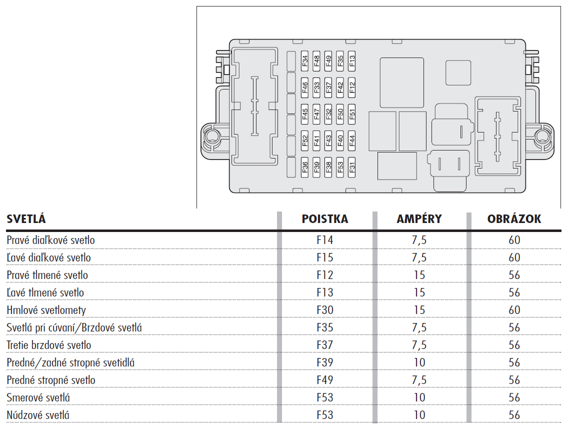

tak ja ty alfe uz fakt nerozumim, v manualu mam napsany pojistka f37 - treti brzdove svetlo - kdyz ji vyberu nejdu brzdove svetla vubec ... tak ted co? ktera je vlastne pojistka na treti brzdove svetlo?

Je to jednoduché na F37 je napojeno:
• kladný pól pro brzdové světla
• třetí brzdové světlo
• část zpřístrojovky
• nastavování světel
Chce to jen lepší manuál.

Co se týče dorazů, ty co si kupoval jsou oničem.
Je lepší koupit ty které se roztahují (jsou na 147), nemusí úplně sedět. Já je na 156 upravil (zbrousil závit na brusce).

Měla by to být F39.

uz sem díri na ty dorazi upravil takze ted uz jenom objednat ten jeden co sem dovrzal ale stejne nevim jestli mi to pomuze to kridlo sice neni tezky ale ty pruzinky by snad nezvladli nadzvednout kufr ani kdyby sem na víku polozil 5kg ...
