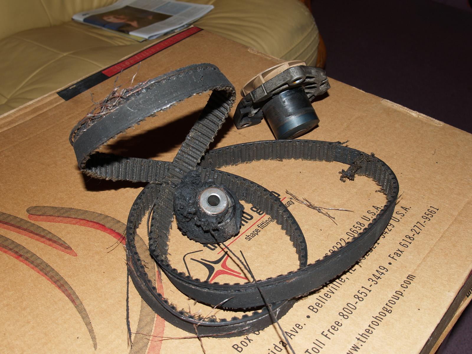

Otázka pro znalce.. jaký je ortel motoru s takovýmito rozvody??
Temp
Příspěvky: 729
Re: Rozvody - cena/kde kupit
Příspěvek od Temp » 4.1.2014, sob 16:49
Potkal se?
Kolik to mělo na těch rozvodech naběhaný? Ten řemen vypadá hodně sešle, jestli teda předtím nevypadal líp a nesežvejkali ho rozvodový kola během seskočení :cry:

81 000km.. rozvodová sada SKF, co vím. Jo a ta fialová(asi teda spíš zelená) řemenice u pumpy prý není z výroby, to je jen "uvařená" ocel.. pumpa se ani nehne :???:

Takže se zadřelo kolo vodní pumpy a usmažilo to řemen? To je hodně pech.

No pech v tom, že mi to v tu chvíli přestalo topit a byla mi při čekání na odtah zima.. no a nový rozvody mám tak o pár měsíců dřív. Chtěl jsem dělat až na jaře.

Zajímavé, že na mojí Alfě původnímu majiteli odešla pumpa ve 100kkm, rozvody tehdá měněny na kulanci.
Pravěpodobně se zadřela stejným způsobem, vyskočila teplota, auto odstavil dřív než se roztrhl řemen a motoru se nic nestalo. Druhá i třetí pumpa takový problém nemá. Že by problém série pump v prvovýrobě?

Nn, tahle už byla mnou měněná v rámci výměny rozvodů před 81tkm..

Kolik jsi měl nalítáno od posledních rozvodů? Opravdu ti tu pumpu v těch 80kkm měnili? Aby se takhle zahryzla pumpa, tak nevím co by se muselo stát. I kdyby povolilo těsnění, tak voda by vytekla dřív, než by to zkorodovalo tak, aby se to hryzlo. Mohl bys to nechat udělat DPA? (Destructive Part Analysis), neboli nechat to natvrdo rozebrat a zjistit podstatu problému?

Ta vodící kladka je plastová? Tam mi tam trochu nehraje, když je takhle spálená. Jestli ten problém nevznikl od ní. Pokud se kousla ta vodící kladka tak to mohlo zničit i vodní pumpu. Co si pamatuju tak když jsem dělal rozvody tak ta vodící kladka byla celokovová. Ale koukám, že někteří výrobci jí mají z plastu :-/

Jinak taktéž dle servisky byla u mojí 2.4 v 37 000 km dělaná pumpa. I na krytu rozvodů to bylo vidět. Byl zkrocený teplem. Asi od té kouslé pumpy jak se o ní třel ten řemen.

Karle, vodicí kladka je plastová, ale s kuličkovým ložiskem, to se jen tak nekousne, spíš vyběhá a má vůli a je hlučné. Ten řemen ale musel být fest rozpálený, když dokázal utavit tu kladku, která je na úplně jiném místě řemenu.

No je plastová a to mě popravdě taky trošku zarazilo, když jsem jí dostal do ruky. Ale když mi ty rozvody před 80ti tkm dělal, tak tam fakt tuším dával rozvodovou sadu i s pumpou od zn. SKF a to snad je kvalitní značka. Ale fakt to asi celé vzniklo pumpou, protože i když na tý vodící kladce jsou nápeky, že bych je měl problém sundat i majzlíkem, tak samotný ložisko se bez problémů točí. No hlavně je ale zarážející, že to motor přežil :shock:. Fakt do poslední chvíle jel a na problém jsem přišel když mi to přestalo najednou topit. Tak jsem si zvedl teplotu, ale bez efektu a asi pár vteřin na to mi to na palubáku hodilo nějakou dlouhou hlášku, kterou jsem bohužel nestihl přečíst a bylo tam něco v tom smyslu, že je problém s radiátorem a ať vypnu motor. Zároveň s tou hláškou vylítla teplota motoru na budíku na 120 stupňů. Tak jsem vyřadil, s normálně běžícím motorem ujel ještě cca 150m. k šírší krajnici a zastavil. Po zastavení a zhasnutí motoru tlačítkem se vyhrnulo z pod kapoty trošku páry, ale fakt jen trošičku. Voda v okruhu normálně zůstala.. Tak jsem pak zkusil po jedné minutě zas rozsvítit budíky a teplota vody už byla zas na 90ti.. popravdě jsem zkusil i zastartovat a motor naběhl. Fakt to nechápu a mechanik, že prej za 20 let praxe tohle ještě neviděl a nechápe. Je možný, že se tenhle motor nepotkává? Prý kontroloval endoskopem válce a měřil tlaky a vše v pořádku..
To Tanguero: Přiznám se že nevím kam bych tu pumpu měl poslat a reklamaci by mi stejně neuznali, po těch kilometrech, tak aby to nebyly jen vyhozený peníze. Ale jestli chceš, tak pro Tvé vlastní zkoumání Ti jí můžu poslat :wink:

20V pokud se nepletu se nepotkaj. 16V by možná mohl být stejný.
Ale jinak tobě ten řemen nepraskl takže v pohodě.
Kladky jsou plastové a na značce nezáleží. Přidřena WP je klasika..

prasknou "koliky" neni po tom tolik paseky no...jinak autorizak pumpu vetsinou pokud jste jim o rekli treba nemeni!!!! taky jsem na to tak doplatil :D 20tkm po novych rozvodech pumpa na sracku,remen vydrzel nastesti...tak bacha na to! serou na to kluci...

"Kolíkama jsou míněna vahadla, ale tobě řemen neprakl, jen chybí pár zubů, s tím si zjevně kladky ještě dokázali poradit. Pokud by ti řemen rupnul, určitě bys neměl snahu motor znovu startovat, to ti garantuju.
Pokud mys měl cestu přes Uherské Hradiště, tak tu pumpu rád od Tebe vemu na analýzu, s Pedrem si na ní smlsnem.

Jinak VP se da dneska uz i koupit s kovovou vrtuli. Ta pumpa je shodna s TSkem. Tech uz jsem par delal a je i docela normalni, ze ma urvane listy.

na TS je remenica o dost vacsia ta ze sa toci pomalsie... lozisko je mozno rovnake hmm no ci tam nebude ten hacik

To Tanguero: Tam k vám bohužel úplně nejezdím, takže osobně se mi jí na analýzu asi nepodaří dopravit, ale fakt nemám problém vám jí poslat poštou. Stačí písnout adresu přes SZ a až budu mít cestu na poštu, tak jí pošlu.. samozřejmě bez dobírky :-D. Jinak asi to pod rozvodovým deklem muselo "svítit" hezky, když vitím tu zakalenou řemenici a napečený řemen. Chvála bohu to motor ustál..
