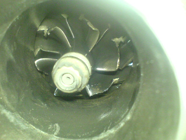

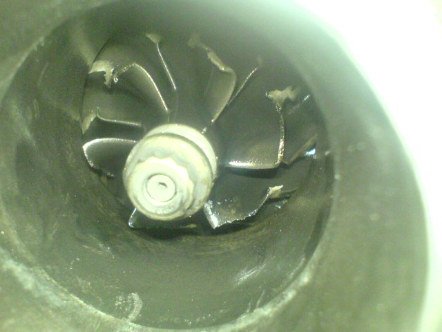

no tak ještě, že se to nestalo na okruhu v brně
alfa se poprvé projela na laně....

jde videt, ze i to Audi turbo moc nevydrzi

v poho, dokud jsi nevyndaval z IC a ze sání, tak je to ok. Prdla osička, nebo slo ložisko?

prdla osička
z coleru sem vybral 1/2lit oleje a při nastartování s náhradním turbem sem ještě musel vymontovat žavičky, abych dostal olej ze spalovacího motoru- nechtěla potvora ani naskočit
náhradní turbo má ohlou lopatku v sání a píská jako prase, navíc, jak mám plný výfuk oleje, tak dělám kouřovou stopu na silnici
