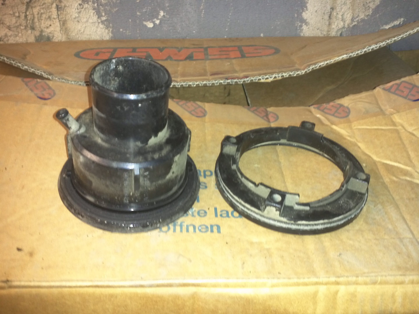

ako sundam vstup pre tankovanie? Ked som nato kukal, tak zo zadnej strany(z kufra) to vyzera ze je tam umelohmotny protikus, ktory ale neviem ako sundat, ci je to na zavit, alebo nejaky bajonet, skusal som s tym tocit tam a spat, vypacit to... a nic; a nechcem to zkurvit...
Alfa Romeo Stelvio Q4
- Milano75
- Příspěvky: 5150
Re: Oprava 75 od ApoZ
nikdy jsem na to nekoukal, ale typoval bych že na to musíš z kufru a bude tam něco jako převlečná matice??????? fak sem to nikdy neviděl

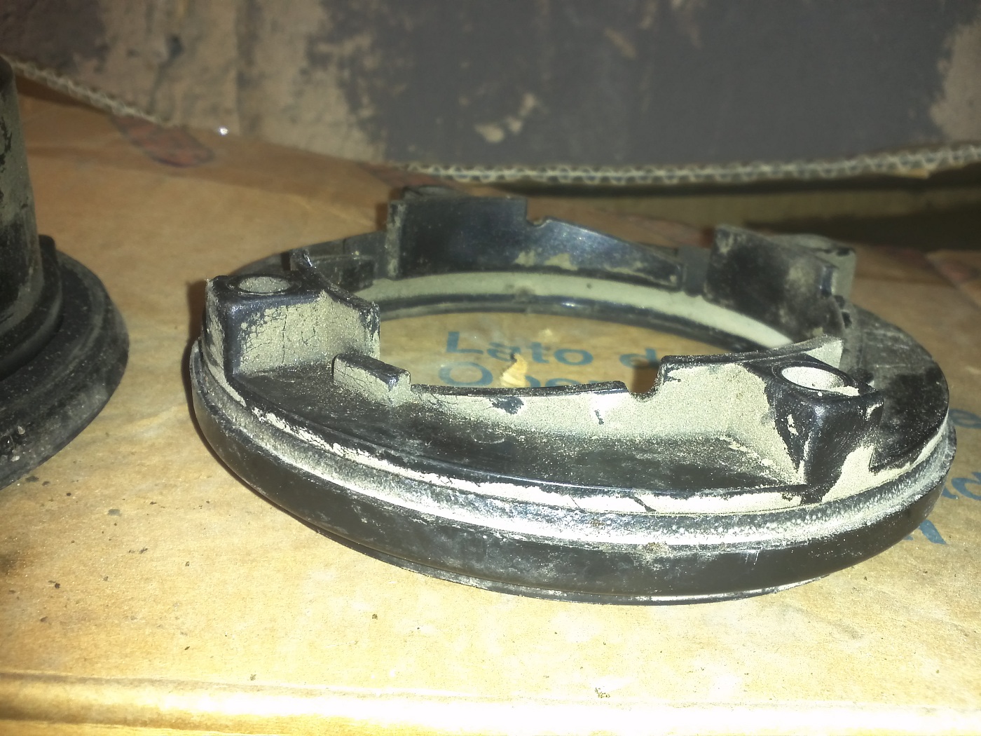

zitra se muzu na to podivat jak to tam je, jedno to hrdlo od nadrze mam v krabici na pude
\edit: zde je to hrdlo nadrze:
smerem doleva by ta matka mela jit povolit

jooo, diky michale, som pozeral stale ze v teme 75 nic neblika ze novy post, ma nenapadlo ze ked editujes tak to nevhodi ako nivy
takze nic len klasicky povolit ako matku na srobe, nic to este dodatocne neisti? skusal som to totiz povolovat ako vravis, a podla mna aj dost silno, ale anio sa to nepohlo. Mno nic cez vikend to zmaknem.
A ak sa podari tak uz ja motor konecne zasa vyhodime z kastle.
thx
btw, zadna naprava, resp. kasna vie stat na zadnej naprave aj ked neni nahodena prevodka?

jo zadní náprava může být namontovaná bez převodovkyRasputin píše:
