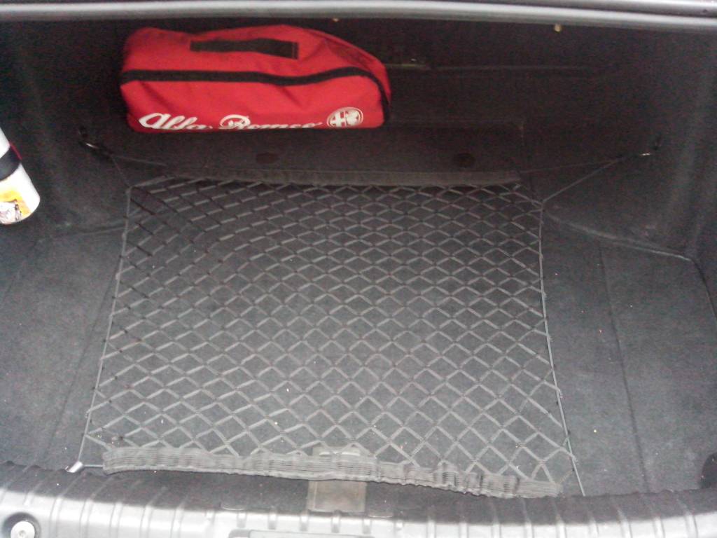

Sedacky hreju takze parada. Doma ma uz cakali sietky tak v tyzdni namontujem tu na kufor vyzera to celkom v pohode.

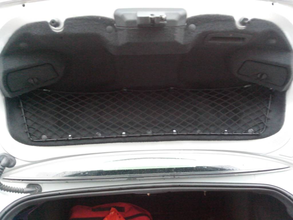

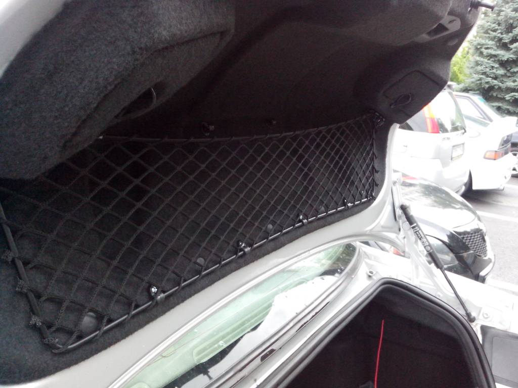

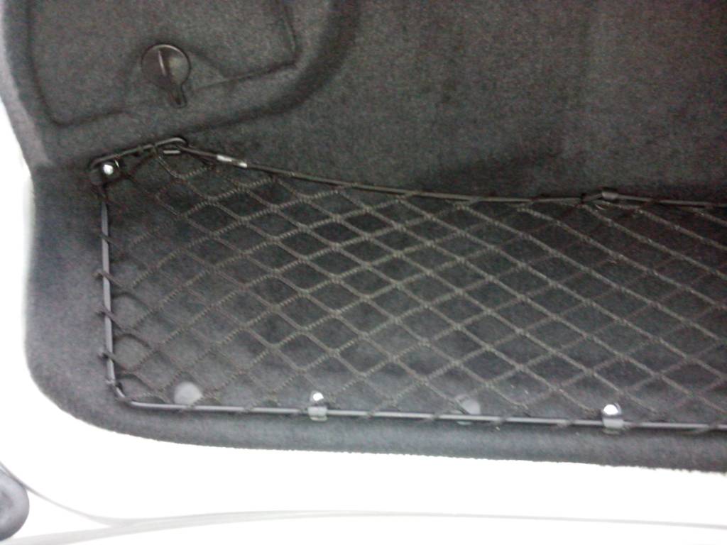

Tak dnes som si našiel čas a nainštaloval sieťku do kufra. Konečne veci nebudu lietať po celom kufry.
A takto nejako to vyzerá.. Vlastnoručne dobre urobená robota teší dvojnásobne

koukám, stejně si to musel nějak šroubovat
Re: Kwaso - Alfa Romeo 159 JTDm (2008)
Jojo boli tam zvlast sroby a uchyty takze sa museli vrtnut dierky a nasrobovat uchyty a nie ako som si myslel ze to pojde do tych povodnych dier. Ale je to fayn kazdopadne bolo menej prace ked som mal uz ten tapec dole a bol k tomu navod na pracu takze pohoda. Ale vyzera to dobre.
