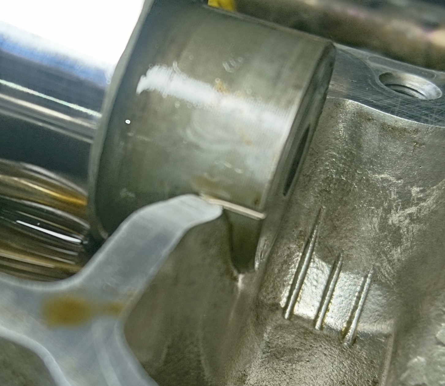

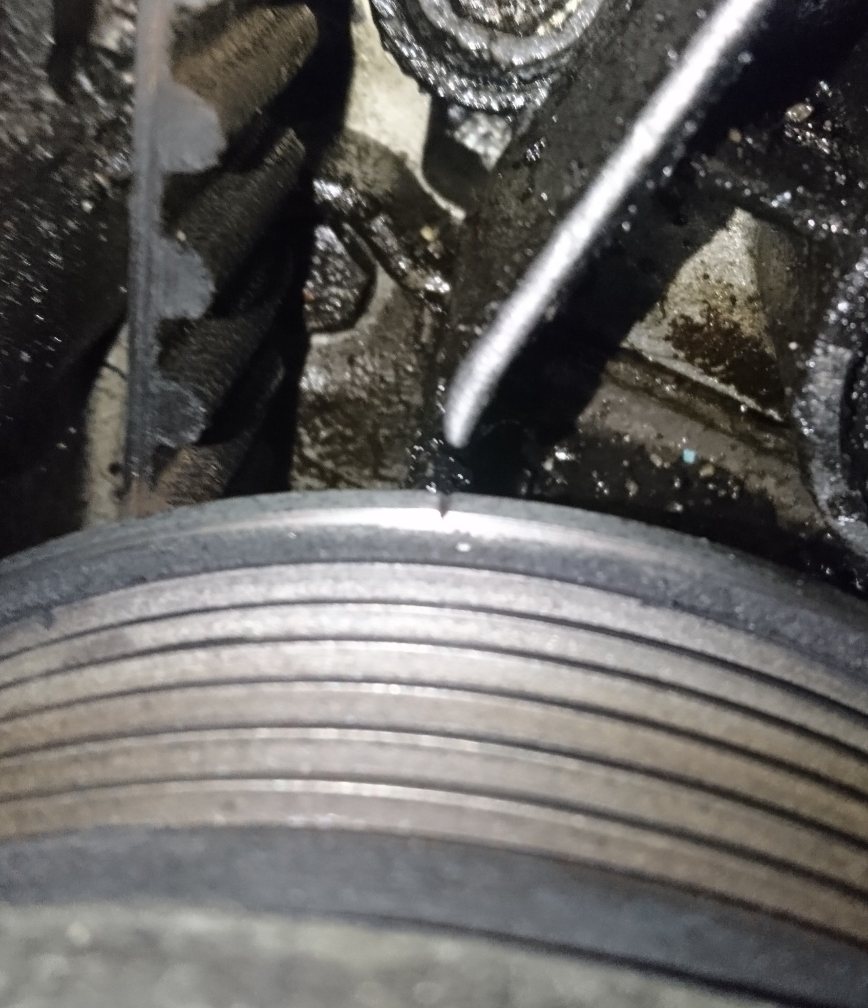

Včera ma napadla ďalšia možnosť kde môže byť chyba a to tá že kontrolné ruský na vackach sú chybne zle vyrazené a teda rozvody sú stále o kúsok zle. Všetky 3.2 ktoré som robil som nastavil na milimeter presne podľa nich a každý bežal krásne hladko. Síce tento motor mal problémy vždy ale príde mi to ako reálna možnosť.

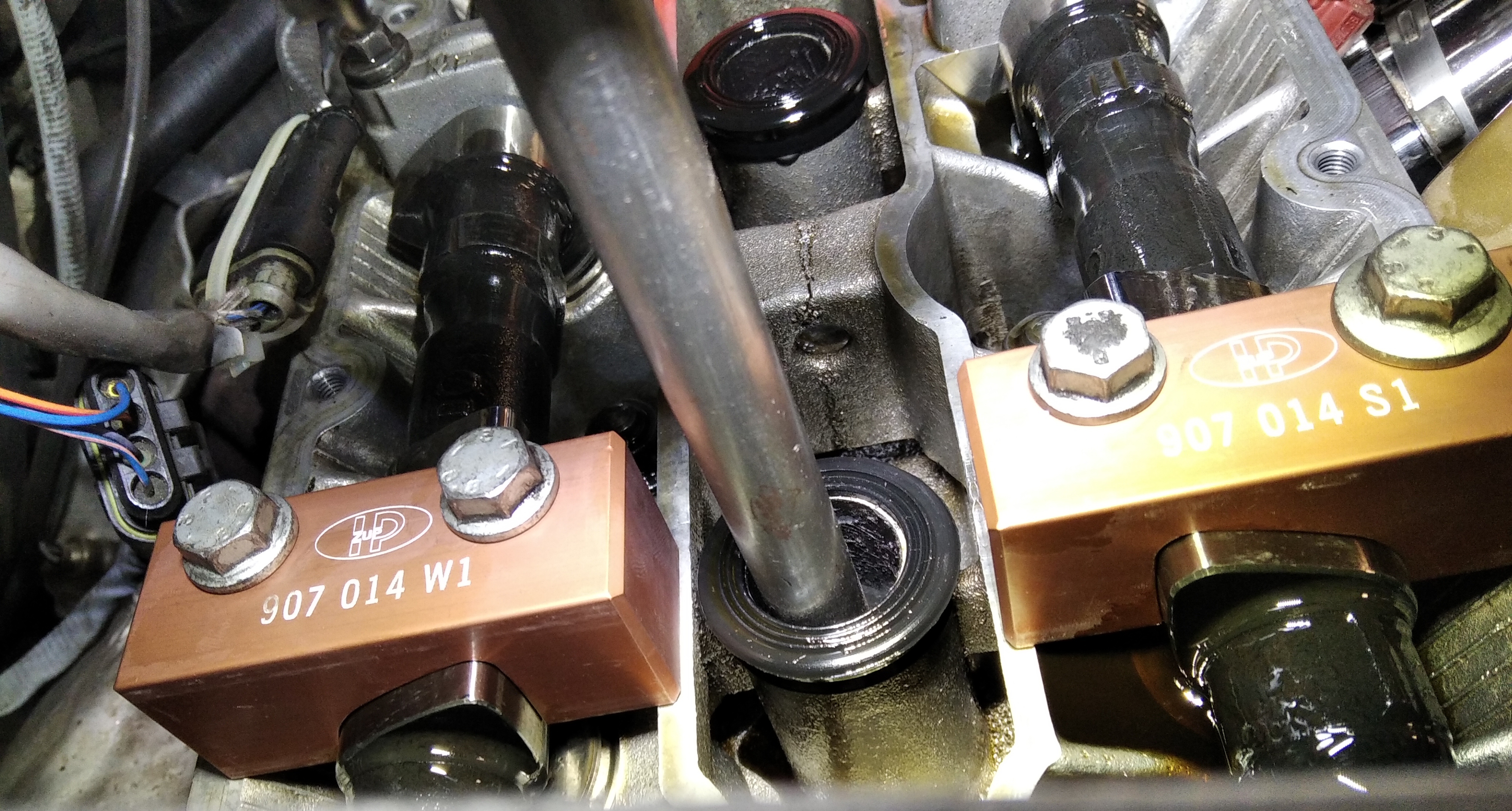

Hlásim sa po nejakej dobe, rozhodol som sa nastavit to časovanie tak že som značky na vackach ignoroval a dal som to čisto podľa prípravkov.
Výsledok je zatiaľ taký že motor citeľné beží lepšie , missfire zatiaľ nebol a aj hodnoty lambda sondy sú rozumnejšie.

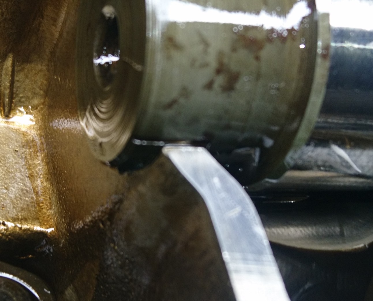

Dá sa povedať že áno. Sranda že aj keď je to na prípravkoch 3.2 tie značky sú len štipku inak.
Trošku ma štve že prípravok na sacej vacke zadná hlava keď je upevnený na fest ku hlave sa dá vačkou pár desatín pohybovať a teda je možnosť ju natočiť buď po smere alebo proti.

Doplnim ze nastavenie rozvodov pomohlo a motor uz beží tak ako ma, u zdvihatok som nespozoroval ziadnu anomaliu ani u jedneho, trosku ma to serie lebo vymenit vsetky sa mi urcite nechcelo tak som ich aspon rozobral, vycistil a nalial novym olejom, samozrejme nepomohlo
