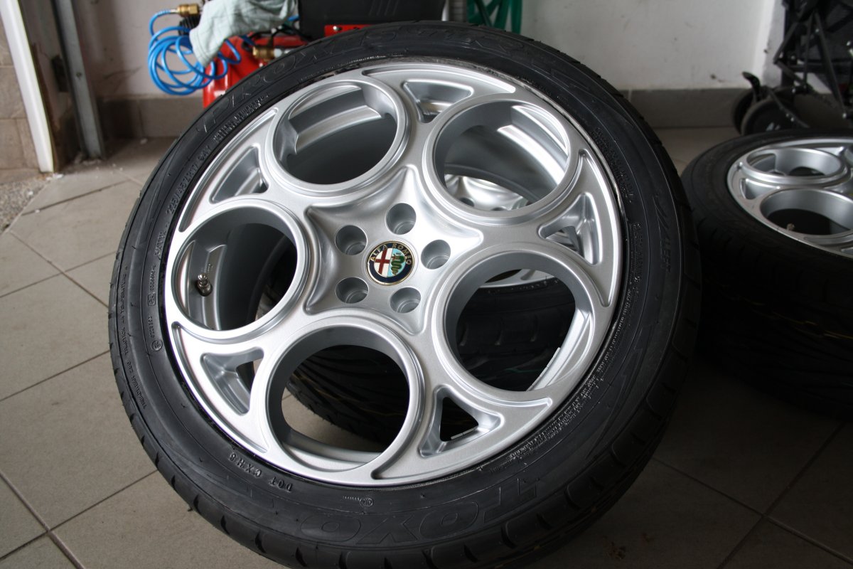

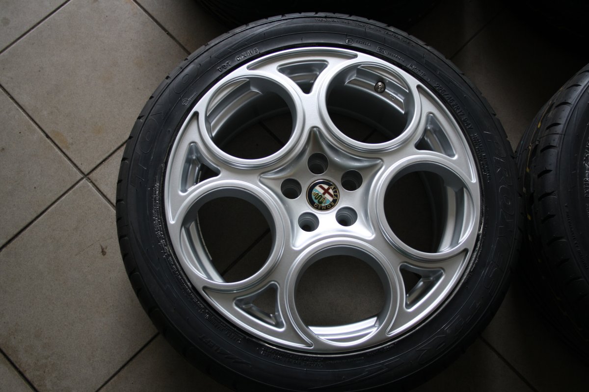

Kola dělaj auto, to je stará pravda. Na GTA se konečně dostaly kolesa ve vší parádě, a celkově jsem s renovací velice spokojen, mají malý mouchy, ale jsem velkej detailista a ve výsledku je to paráda
která za to stála.

Vypadají moc pěkně
, copak to je za barvu? Ta je pecková. A jestli to není tajný, na kolik tě to vyšlo?

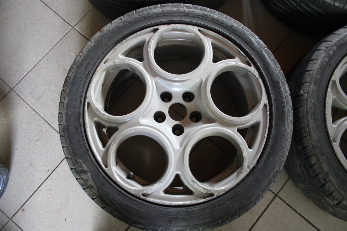

Barvu nevím, řekl jsem pouze, že je chci do stříbrný, ale zjistím to. Renovaci mi dělal p. Štěpán Marek, kontakt http://www.lestimekola.cz kousek od Č.B.
Cena byla lechce přes 8 tisíc, ale je v tom chem. odlakování toho komaxitu, byly pod tím občas puchýřky a dle jeho oka byl špatnej jako základ, všechny 4 kola se rovnaly, vařily hrany těch kruhů, odrbaný byly hodně a pak ten lak, stříbrná a čirej na to. Původně jsem si zahrával s myšlenkou dát je do černý barvy, že by s červenou kastlí vypadaly zajímavě, ale nakonec ta stříbrná je lepší, chci zanechat origo vzhled a takhle vypadají opravdu skvěle. Bez toho odlakování by cena byla asi poloviční.

Ještě před tím, než jsem si přečetl, co jsi napsal, říkal jsem si, že v černý by taky nemusely být špatný.. Ale origo je origo.. Jinak kola samozřejmě skvělý

Spíš než v černé by to bylo zajímavější v grafitové. A toto máš normální lak, nebo komaxit?

Je to normál lak a přes to čirej lak, na odstín jsem se ptal, čistá stříbrná ze vzorníku octavie bez jakýkoliv perleti, víc k tomu nevím. S tou černou by to asi nebylo úplně dobrý jako teď.
