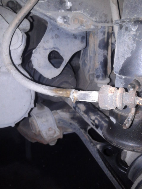

Příspěvek od yan.ko » 17.6.2013, pon 23:30
Tak soudruzi za valky asi fakt strileli do vzduchu :smt021
Praskla teda zatim jeste neni, ale nebude k tomu mit daleko

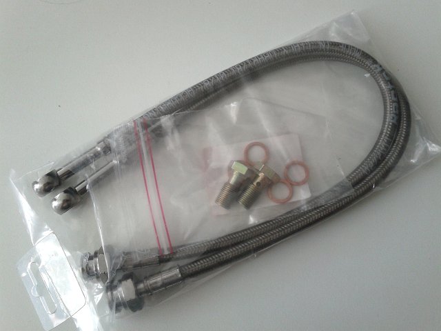

Příspěvek od yan.ko » 21.6.2013, pát 12:32
A reseni ...

Boomer píše:dej mi tip kde to sehnat.
Nechal jsem si udelat na zakazku.
