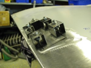

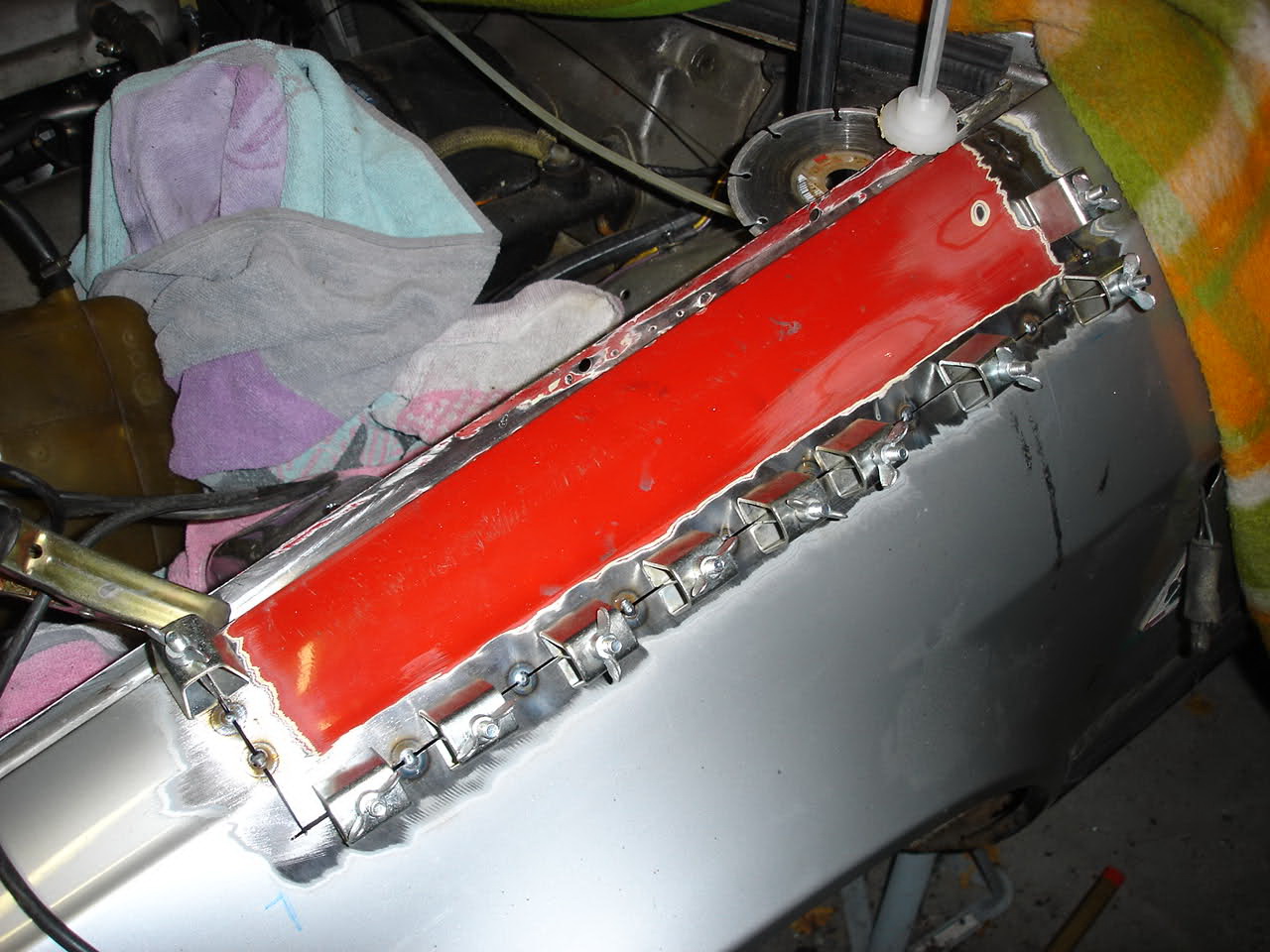

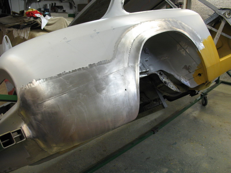

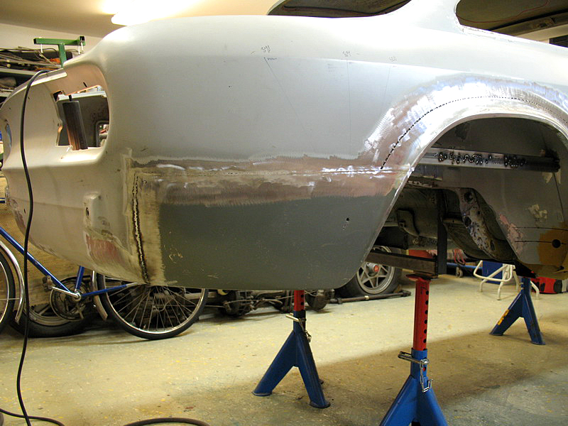

bez zkroucení to nejde, vždycky se to nějak zvlní a je s tím jebačka, aby to vypadalo pěkně. Buď tam musí zůstat housenka jak na atomovým reaktoru (+ 0,5 kg navíc) nebo se to musí den vybrušovat, opravovat póry atd.

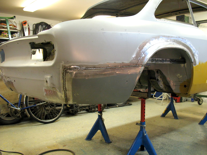

tak na té renovaci je vidět, že to hodně naboduje, aby se to nekroutilo a pak to provaří tenkou housenkou, což by se zkroutit už nemělo, tam jak přidělával spodek předního čela, tak musím říci, že to byla piplačka jako prase, navíc to pak ještě cínoval
takže jeden říká housenky a druhej bodoví sváry- pak si vyber
každopádně bodové sváry jsou mín náročnější

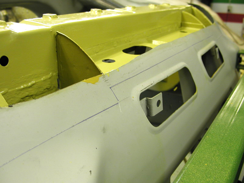

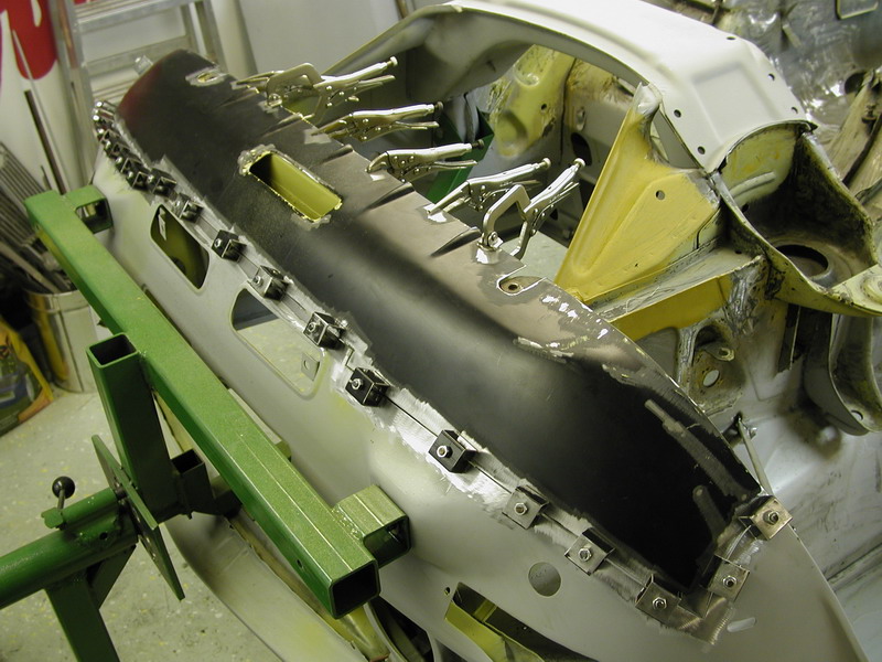

Re: Vyvařování 75

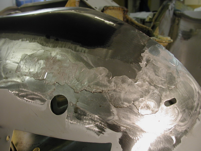

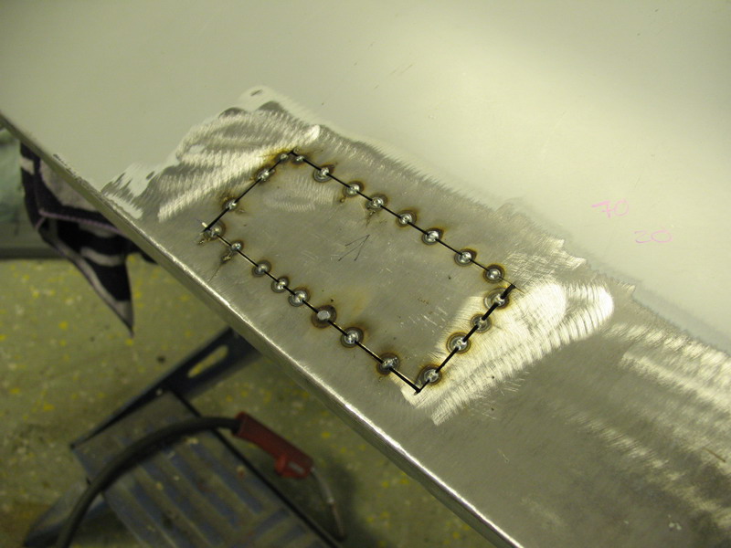

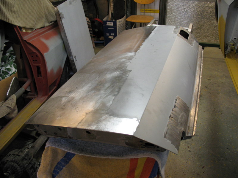

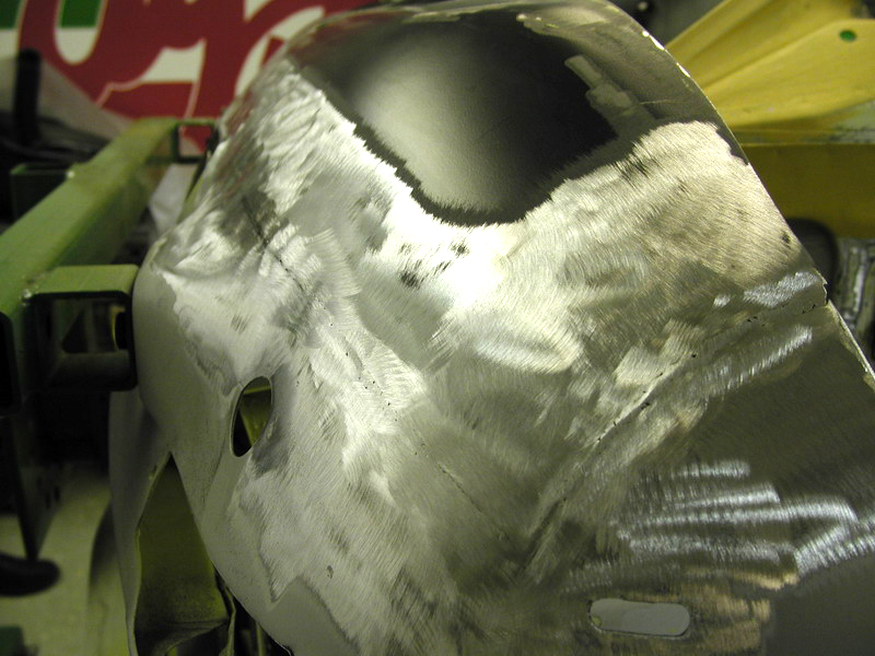

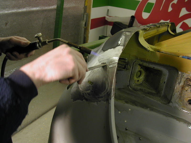

bez zkroucení to fakt nejde, protože ty sváry stáhnou materál vždycky.
ideální je podložit díru plechem
takhle
http://kurkyn.cz/index.php?gallery=Auto ... 021177.JPG
http://kurkyn.cz/index.php?gallery=Auto ... 020351.JPG

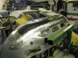

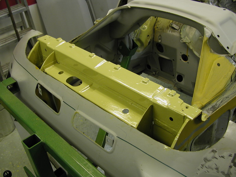

polotovar vypadá takhle:
http://kurkyn.cz/index.php?gallery=Auto ... 020348.JPG
hotové to vypadá takhle, kytař si ani neškrtne
http://kurkyn.cz/index.php?gallery=Auto ... 021169.JPG
takhle
- Milano75
- Příspěvky: 5150
Re: Vyvařování 75
takže udělat pertl, nebo vypodložit plechem
v pořadí druhý obrázek je výlisek, že??
ta poslední fáze je cínování??
- RV147
- Příspěvky: 2138
- Bydliště: Pardubicko
Re: Vyvařování 75
Pokud to chápu správně na obrázku je prolisovanej plech o sílu plechu a z druhý strany nabodovanej. Krásná práce. Zkroutí se to vždycky jak píše Kůrkyn. Já jsem všechno vařil natupo, prostě mi to tak šlo nejlíp. Tuhle kulišárnu s prolisem jsem ale použil taky na vyhnilej růžek pod zadním světlem. Pokud budeš vařit natupo, lepší je záplatu trošinku utopit, vzniklou prohlubeň krásně zakytuješ,kdežto s boulí si vyhraješ...

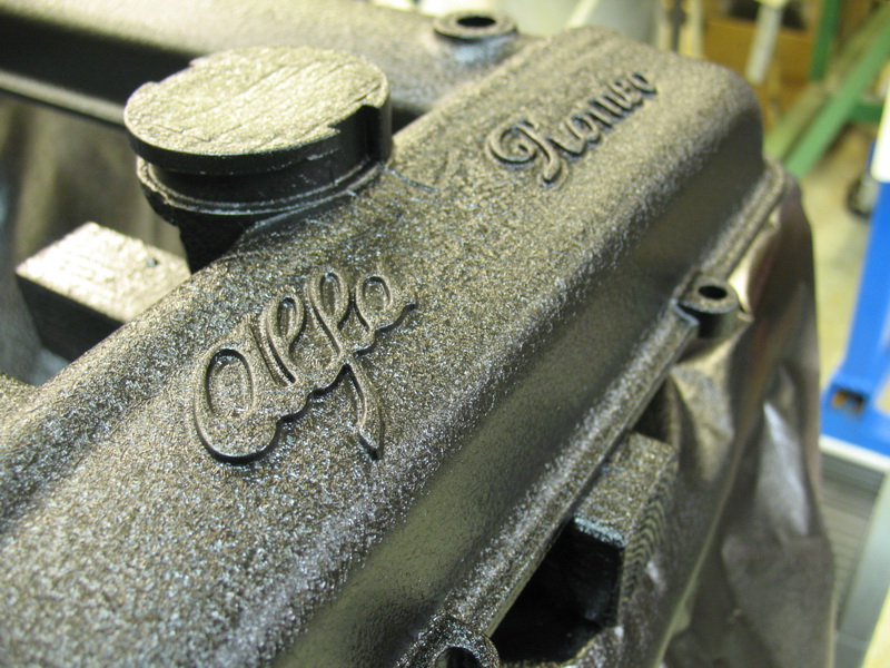

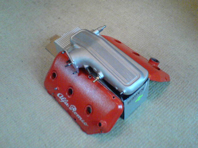

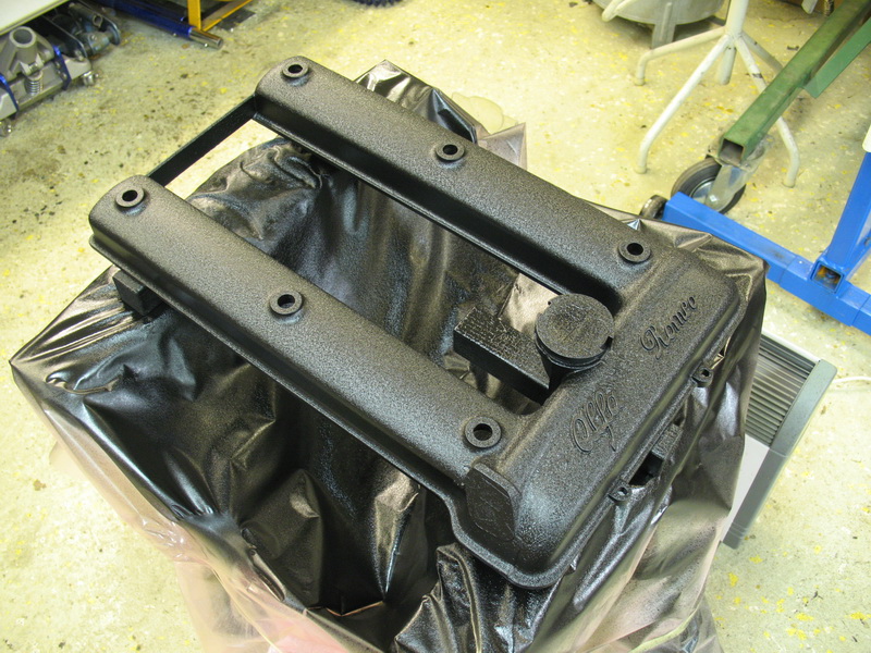

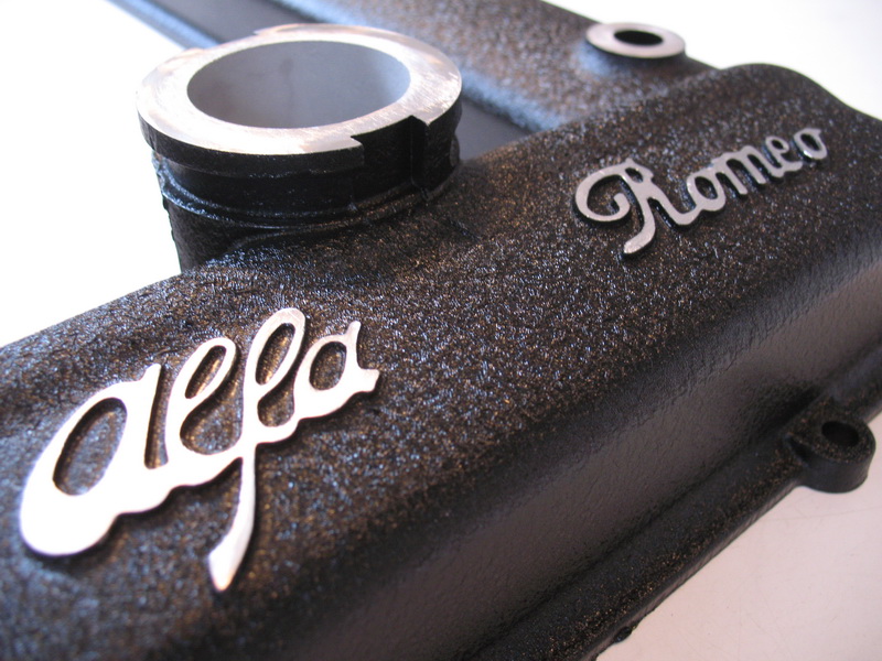

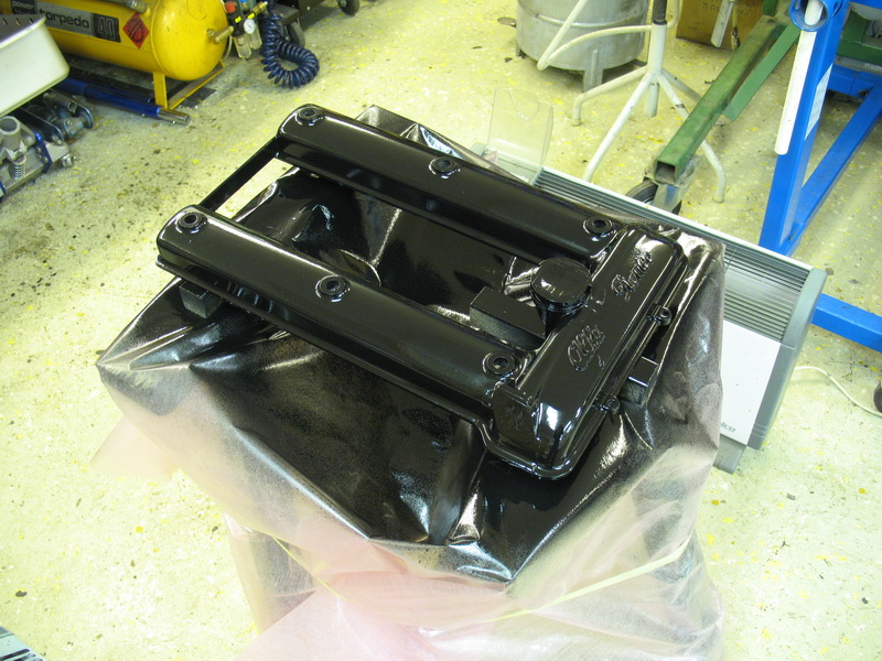

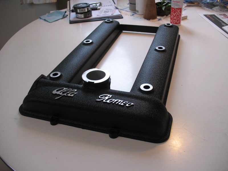

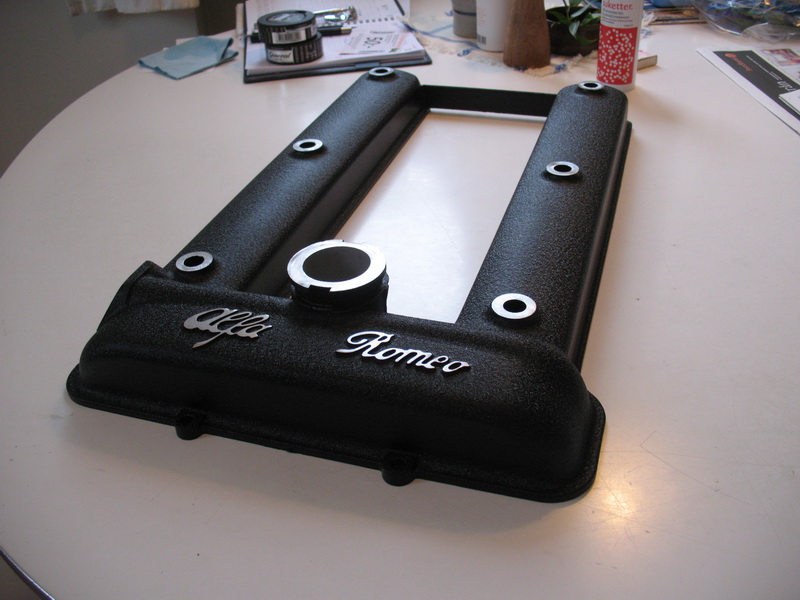

ještě: jak se dělá tahle povrchová úprava????
mě napadá akorát pistole na spodky, ale to bych neudělal takovou pěknou rovnoměrnou vrstvu
- Příspěvky: 3296
Re: Vyvařování 75
Tak to je fakt pěkný
Re: Vyvařování 75
já to viděl u Hondařů ... nechávají si to posílat z USA, dělá se jen cerna a cervena ... natře se to a strčí se to do trouby, kde na tom vyběhne ta struktura
- Milano75
- Příspěvky: 5150
Re: Vyvařování 75
jj černá a červená, ale posílat z ameriky se mi nic nechce, ted mám zrovna chladič na proclení, sem zvědav jak dlouho to bude trvat

Tak tuhle barvu bych chtěl taky vědět, je to origo na Lancii na deklu svíček a víkách ventilů, Ferrari a Maserati to mají na sání a na deklech červené. Nic světoborného to nebude, protože kámoš má Stadiona a ten má takhle udělaný rám. Zřejmě nějaký totalitní melouch
Takže určitě to půjde, jen vědět, jak se to jmenuje. Ale na Alfu bych to nedělal, protože to není origo.

- George.KHE
- Příspěvky: 2624
- Bydliště: Prostějov
Re: Vyvařování 75
tak hondisti to mají popsáno tady: http://www.honda-club.cz/forum/viewtopi ... highlight=
a barva se jmenuje wrinkle VHT
a fiatáci to dělali takto: http://www.fiatbravoklub.com/fiat/disku ... w&id=58640
- Kůrkyn
- Příspěvky: 4916
- Bydliště: Pacov
Re: Vyvařování 75
Hola, díkes, tady je dobré pojednání:
http://old.elektroworld.info/modules.ph ... w=previous
Re: Vyvařování 75
To je z toho Honda fóra přesně to, co jsem myslel ;)
Kůrky: origo to sice není, ale je to to jediné, co originál nejvíce připomíná, takže tohle bych tam dal radši, než cokoliv jiného

kůrkyn: ten tvůj odkaz to pěkně doladil.
no asi si seženu nějaké druhé kryty a koupím barvu, by mě zajímalo jak by to na alfici vypadalo
ale asi se to bude pěkně blbě udržovat čisté

Simmy, co jsem viděl, tak na alfách byly dekle vždy v čisté barvě kovu - hlíníku, nevím jestli 155 turbo měla třeba nějakou barvu jako integrale. Toto jsem opravdu viděl na italech jen u Lancie, Maserati a Ferrari. Případně, které Alfy to mají origoš?
George: Taky jsem čuměl, že je to stará technologie a že třeba známý podnik Barvy-laky už to nevyrábí.
http://kurkyn.cz/index.php?gallery=Pode ... 301093.JPG
Re: Vyvařování 75
jo aha, to jsem nevěděl, že se na Alfu nic takového nedávalo, já právě myslel, že tím jen někdo obnovil originální vzhled pravě tak, jak to má Delta atp. ... tak to pak tvoji připomínku chápu

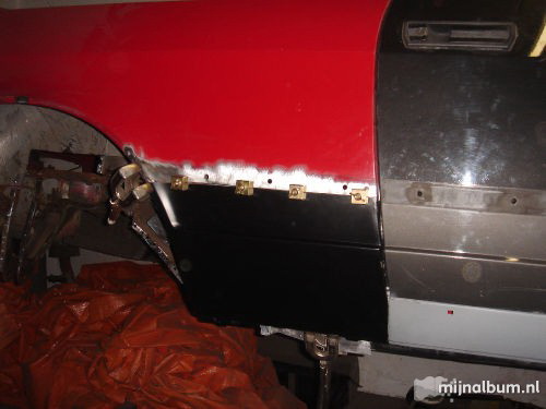

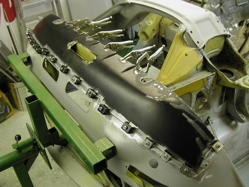

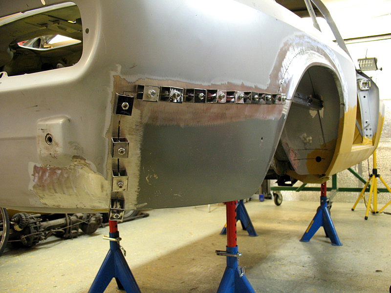

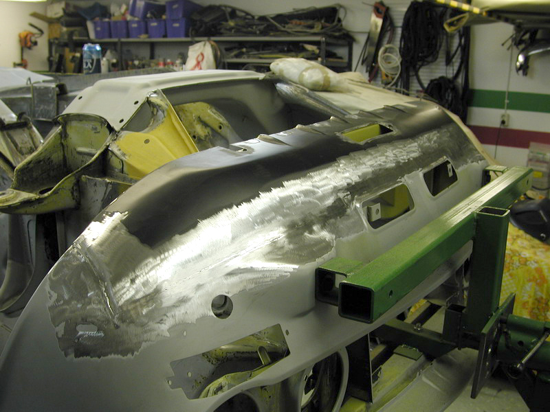

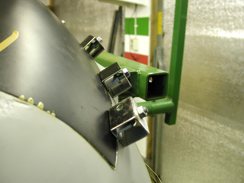

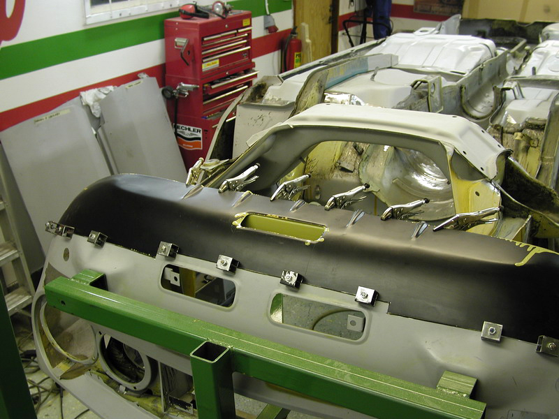

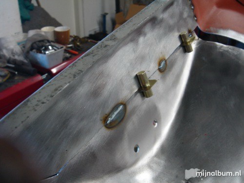

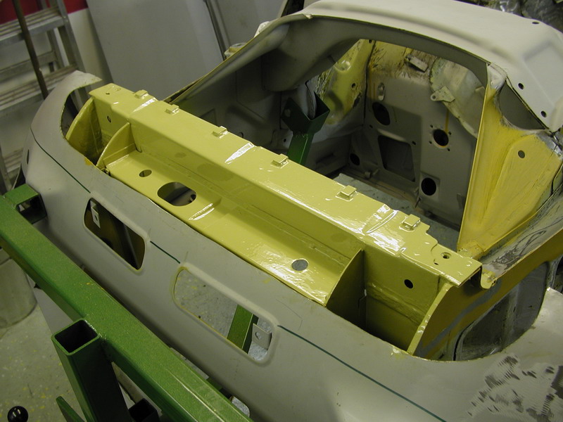

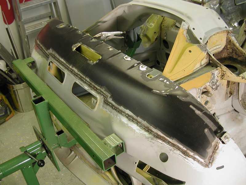

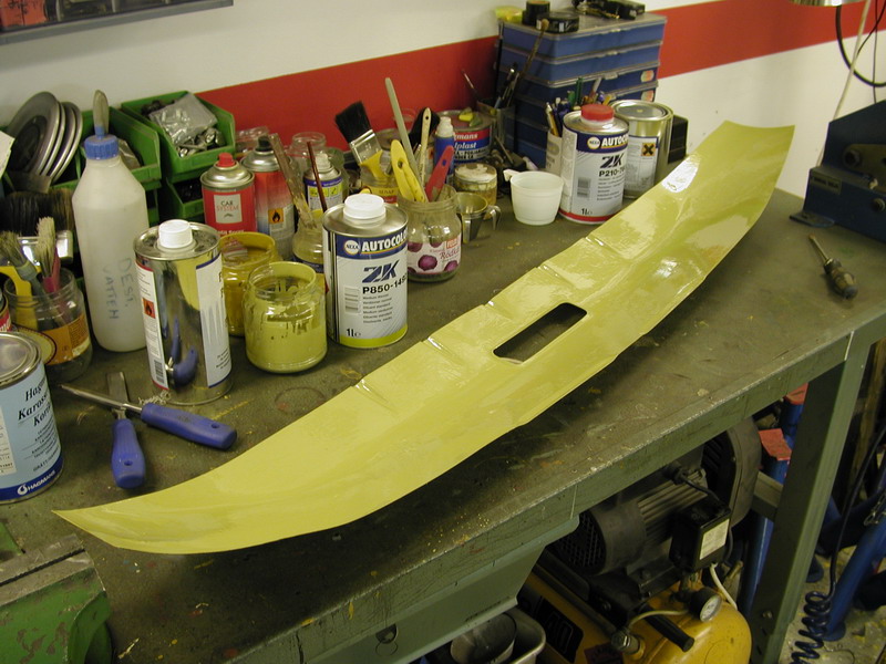

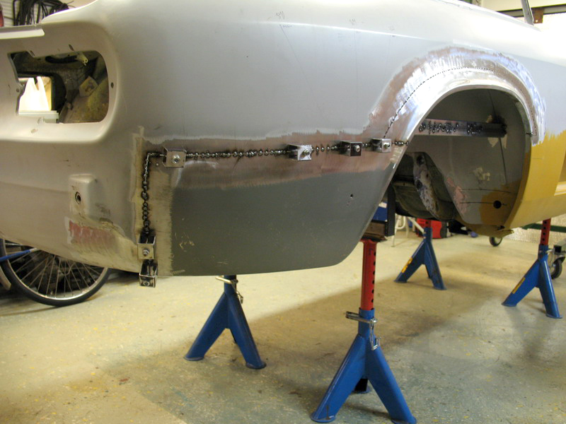

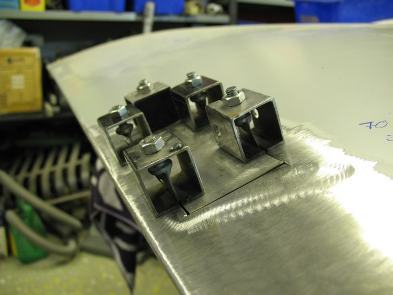

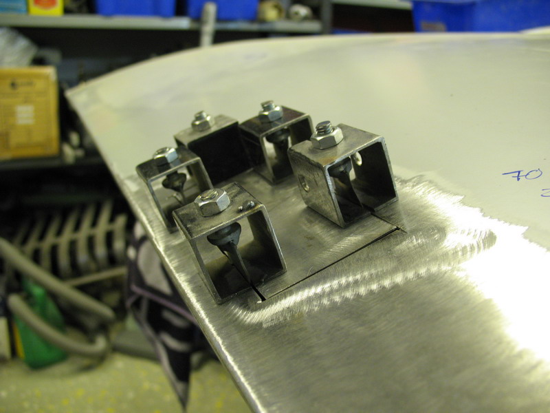

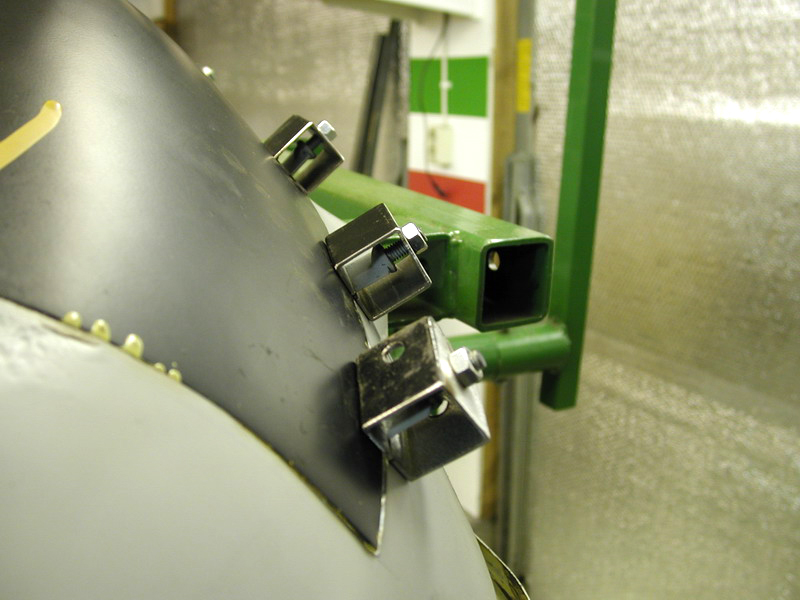

čím víc fotek s renovací aut procházím tak tím víc zjištuju, že používají totok:
to je zřejmě jen k tomu, aby přivařovaný díl byl pěkně rovně a někroutil se- žádný pertl, prostě dva plechy k sobě a ve finále housenka

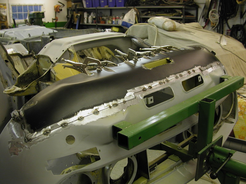

Re: Vyvařování 75
ano to je- jen rozmýšlím, jestli opravovat takto nebo dělat pertl

Re: Vyvařování 75
postup hezkej
, jsou fotky výsledku?
Logické je, že čím víc se do sváru přidá nového kovu, tím víc se to zkroutí.

ve škole nás učily pertl a pak bodově navařit nový díl. takto se nastavovaly třeba dveře,

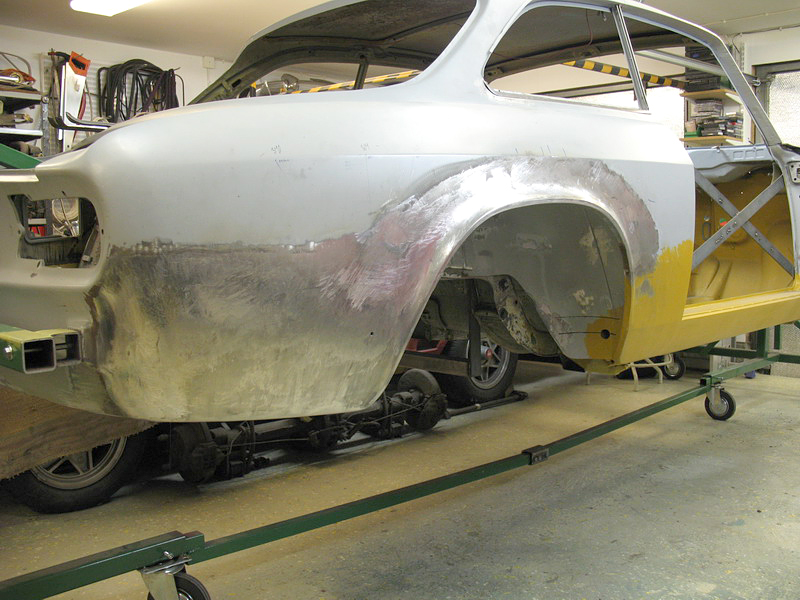

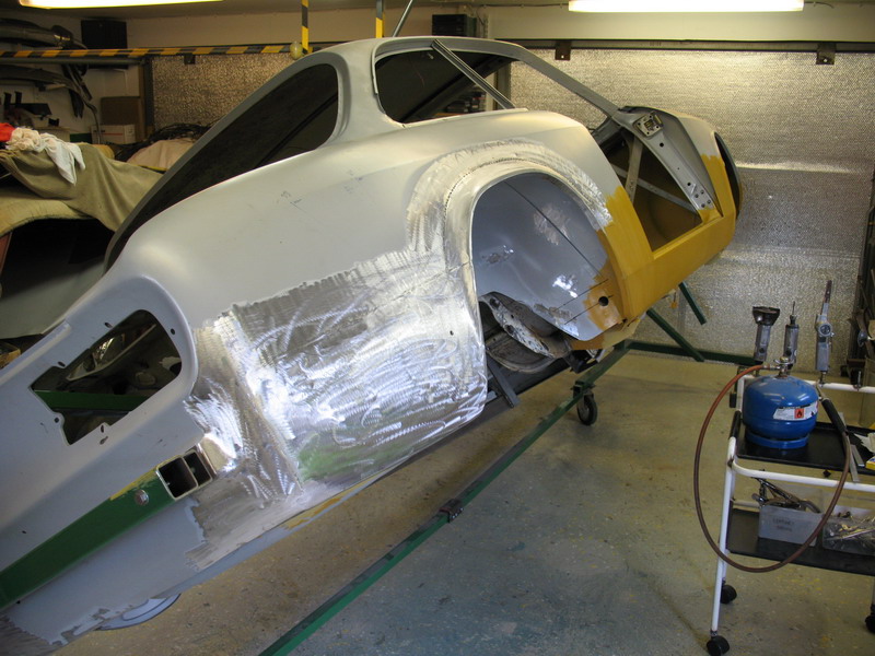

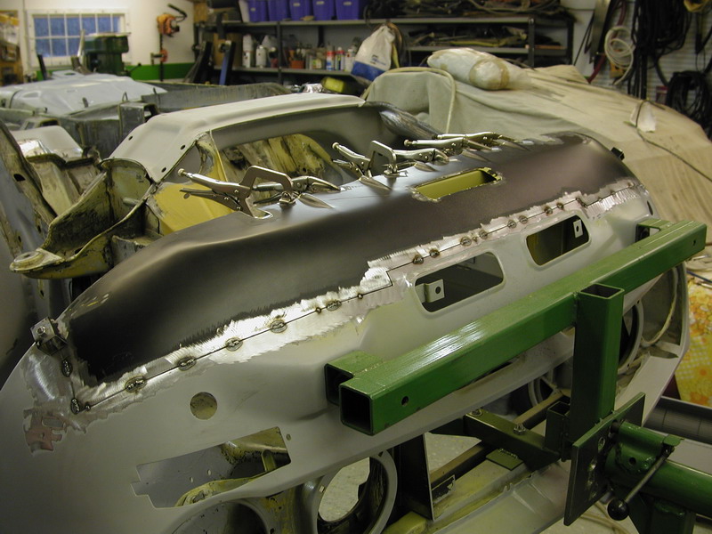

no foto výsledku jedině takto:
jinak konkrétní ukázka je zde na tomto GTV

ono to právě na fotce není vidět, ale po takovým svaru, který je vcelku, je celý díl prolomený. Pak na to musí narvat kilo cínu a ještě dotmelit.

hm hmhmhmh, jako třeba spodek dveří je jasnej, tam jedině pertl, ale na takových malých místech...
mě se právě líbí, že při sváru tam nejni vidět ten pertl a lépe se to z druhé strany ošetří proti korozy
jinak plechy se pokroutí i když to nastehuješ/naboduješ a pak dovaříš????
