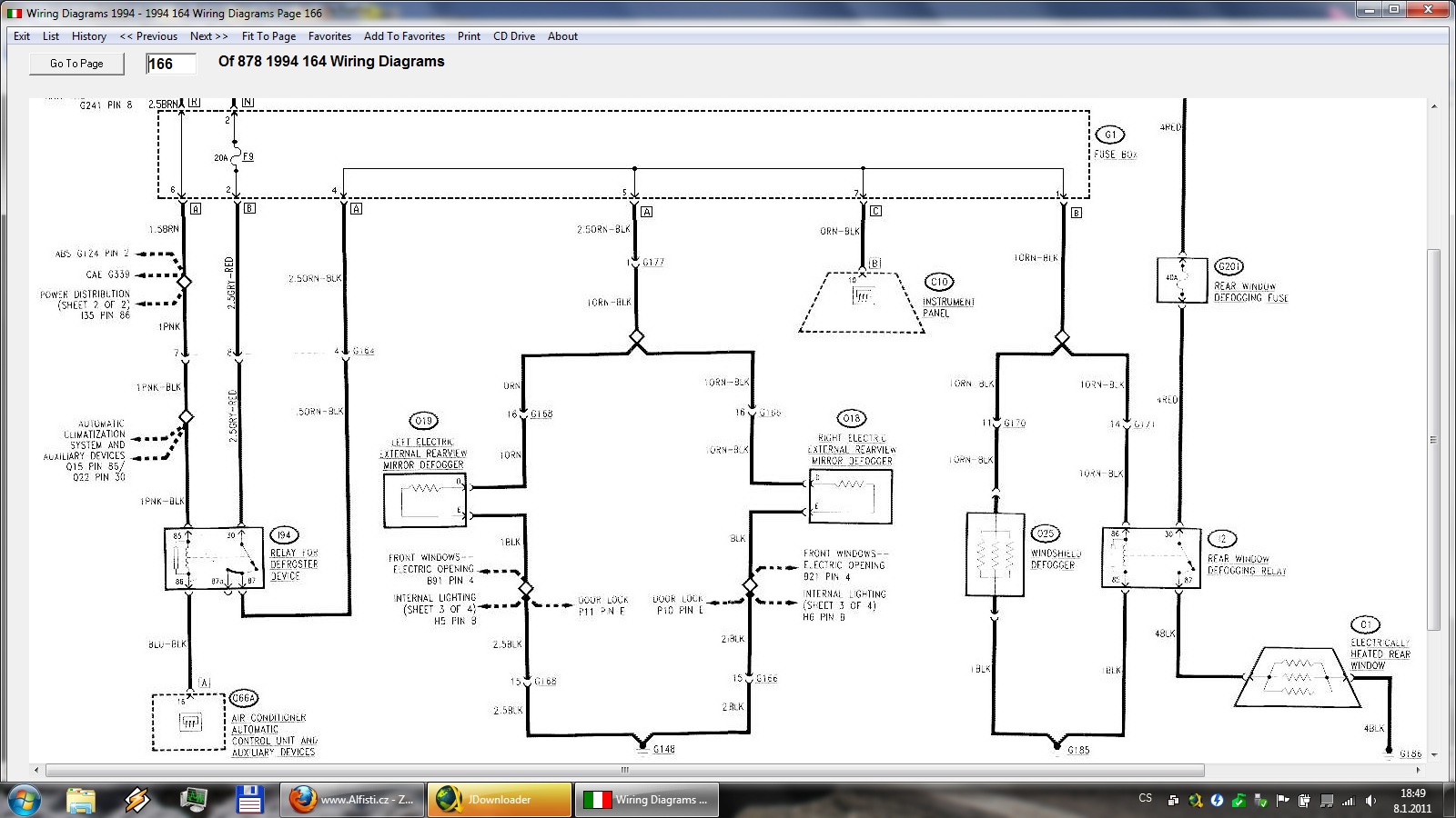

Tak podle schematu je vyhrev predniho a zadniho okna + zrcatek zapinanej klasicky tim jednim tlacitkem, zadna ridici jednotka, cidla teploty apod...

Tak že bych přece jenom měl něco zapnuté?Ladin 164V6 píše:Tak podle schematu je vyhrev predniho a zadniho okna + zrcatek zapinanej klasicky tim jednim tlacitkem, zadna ridici jednotka, cidla teploty apod...
