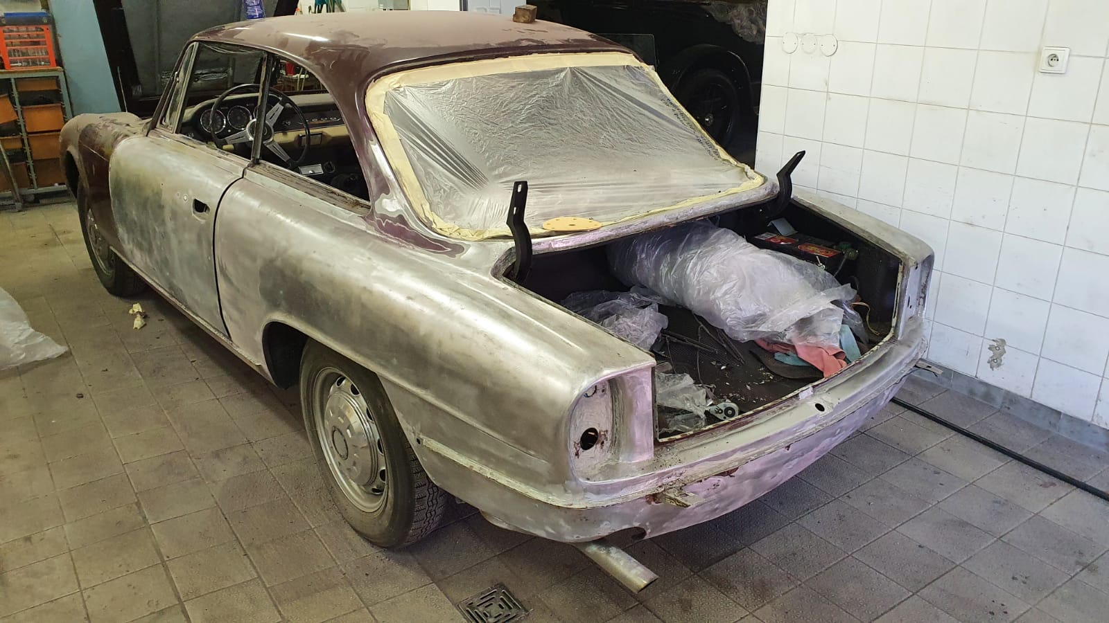

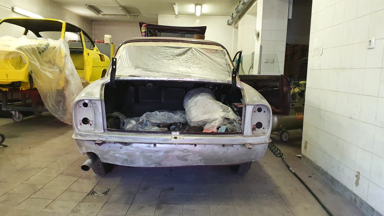

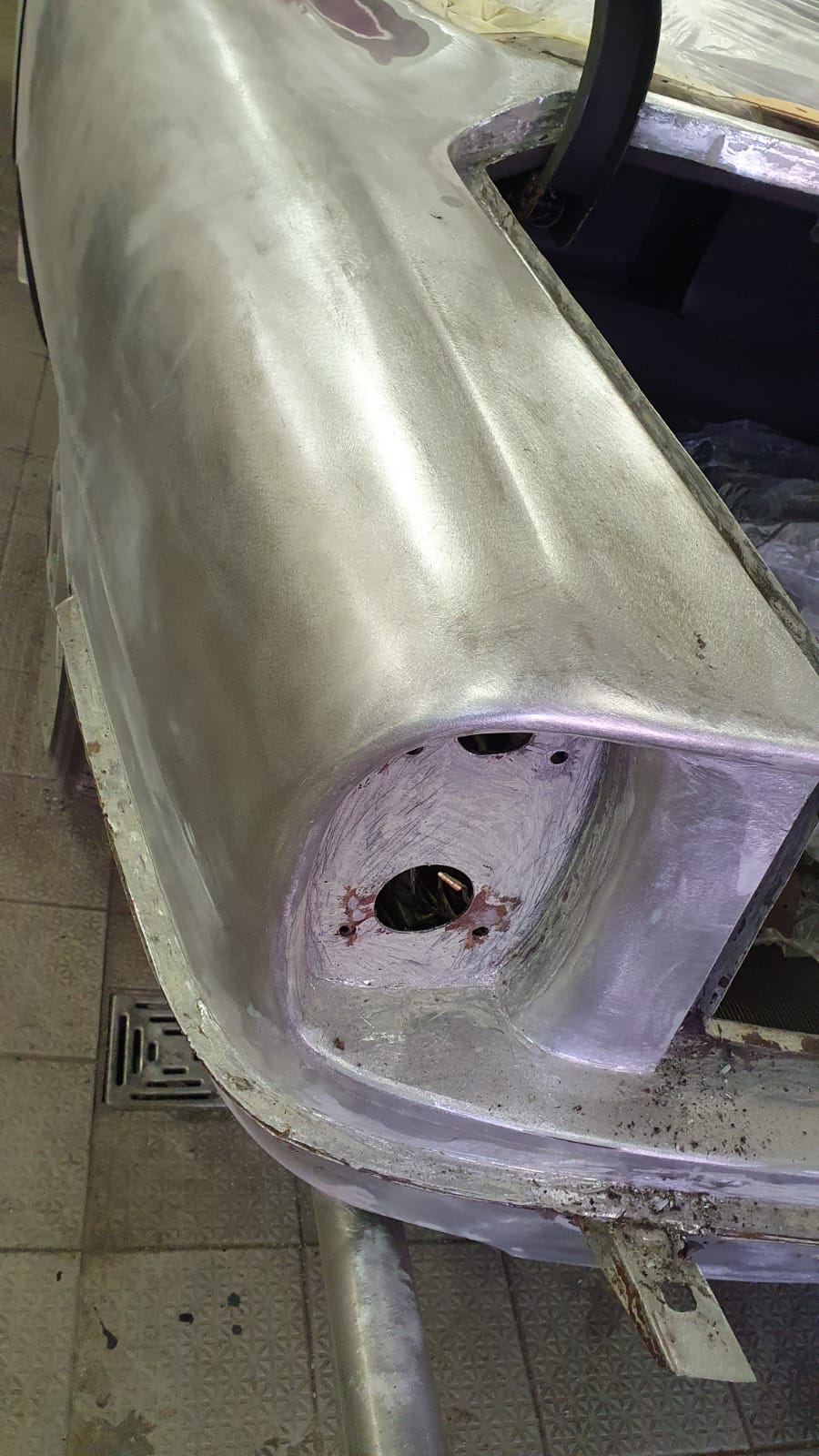

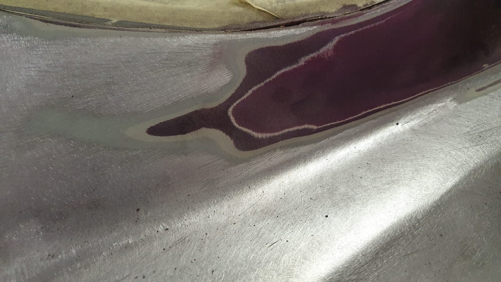

Tak koukám na první post, že jsem sliboval rok pojezdit a pak se rozhodnout, jestli pořeším lak. Tak jsem pojezdil tři roky a rozhodl, že nastal čas.
Znáte takový to jak si myslíte, že je to auto naprosto OK a pak se do něj hrábne a je to průšvih? Tak tady je to naopak. Já od té boudy vůbec nic nečekal, počítal jsem, že byla spravovaná, že to bylo bourané na předek (dost) i na zadek (míň). A ono to tak vůbec není. Zatím je stáhnutý lak z půlky auta a všechno je stoprocentně origo a vady jen kosmetické. Což je dost haluz. Zvlášť s ohledem na to, že je auto z Německa.
No a čím se bavíme:
Dva laky - auto je po celolaku, už někdy nejspíš ze 70. let. To jsem věděl a byl to jeden z indikátorů toho, že tam byl nějaký větší problém. Barva je stejná, jsme zvědaví, jestli k tomu někde nějaký důvod najdeme.
Křivé zadní čelo - vidíte to na těch fotkách? Původní teorie zněla, že někdo vyměnil shnilou vanu na rezervu za neorigo a musel s tím čelem uhnout. Jenže vana je původní. Zatím nejpravděpodobnější verze je, že to takhle prostě má být. Mají to i jiné (nerenovované) exempláře.
Tak tak. Další postup prací budu poctivě dokumentovat.
