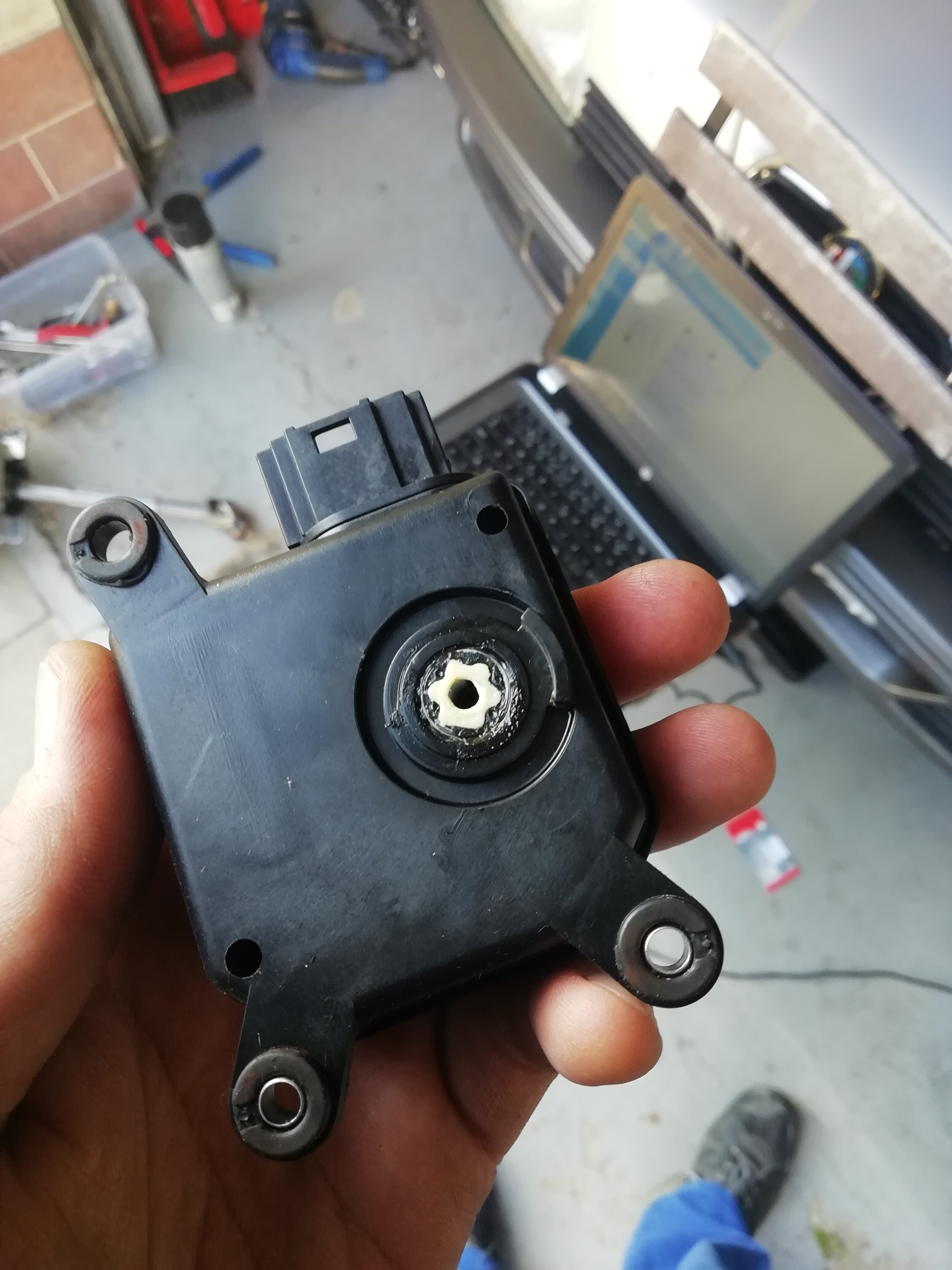

Hurá, konečně mám centrál a dokonce i na DO
Ještě teda chybí vyměnit motorek v LZ dveřích, aby to bylo komplet, ale ostatní tři jsem prostě vyměnil a hotovo. Zajímavý bylo, že když jsem to vyměnil, tak to fungovalo jen na klíček ale na DO ne. Pak jsem to včera zkusil dálkou zamknout a od tý doby to maká na DO.

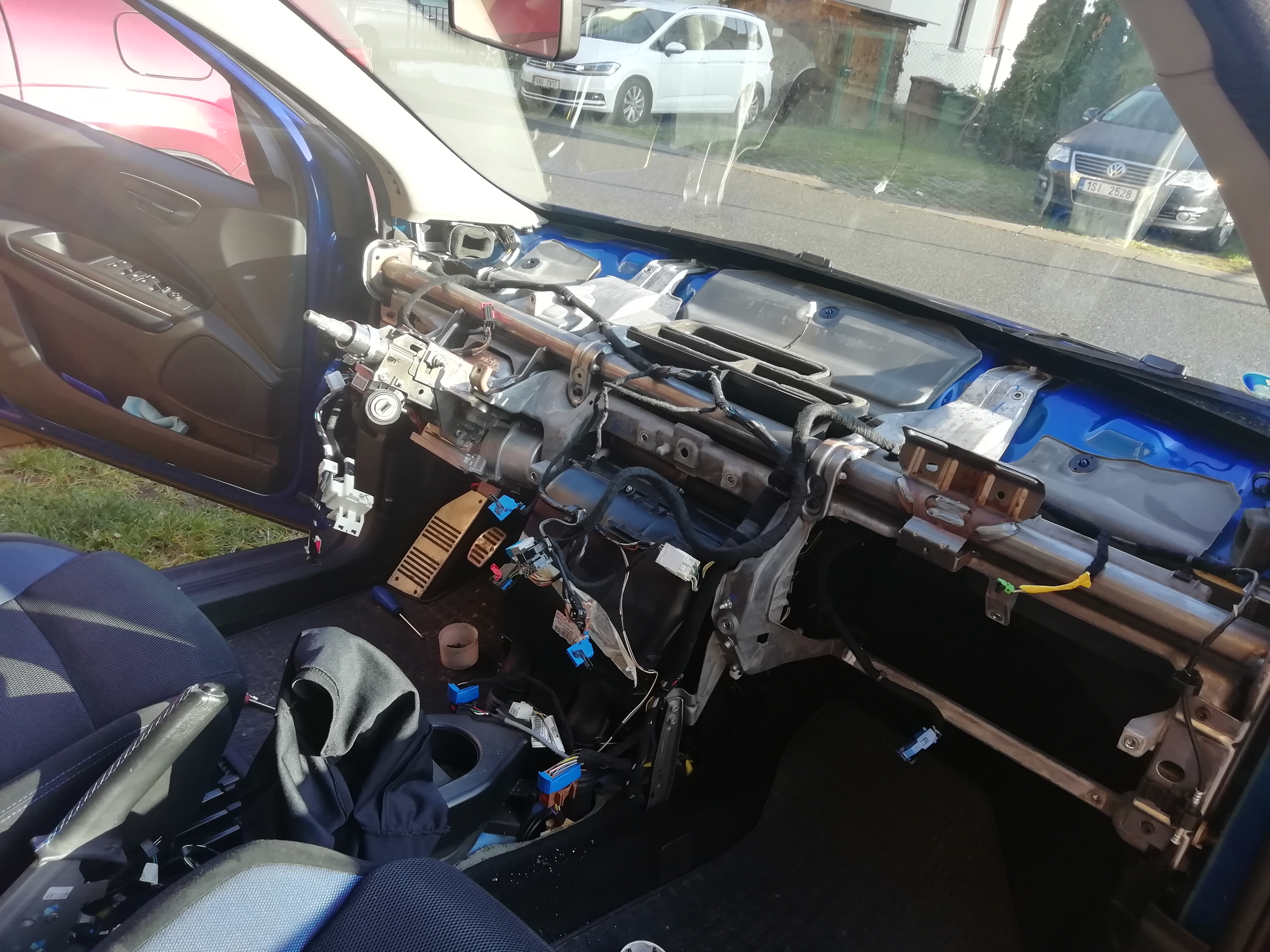

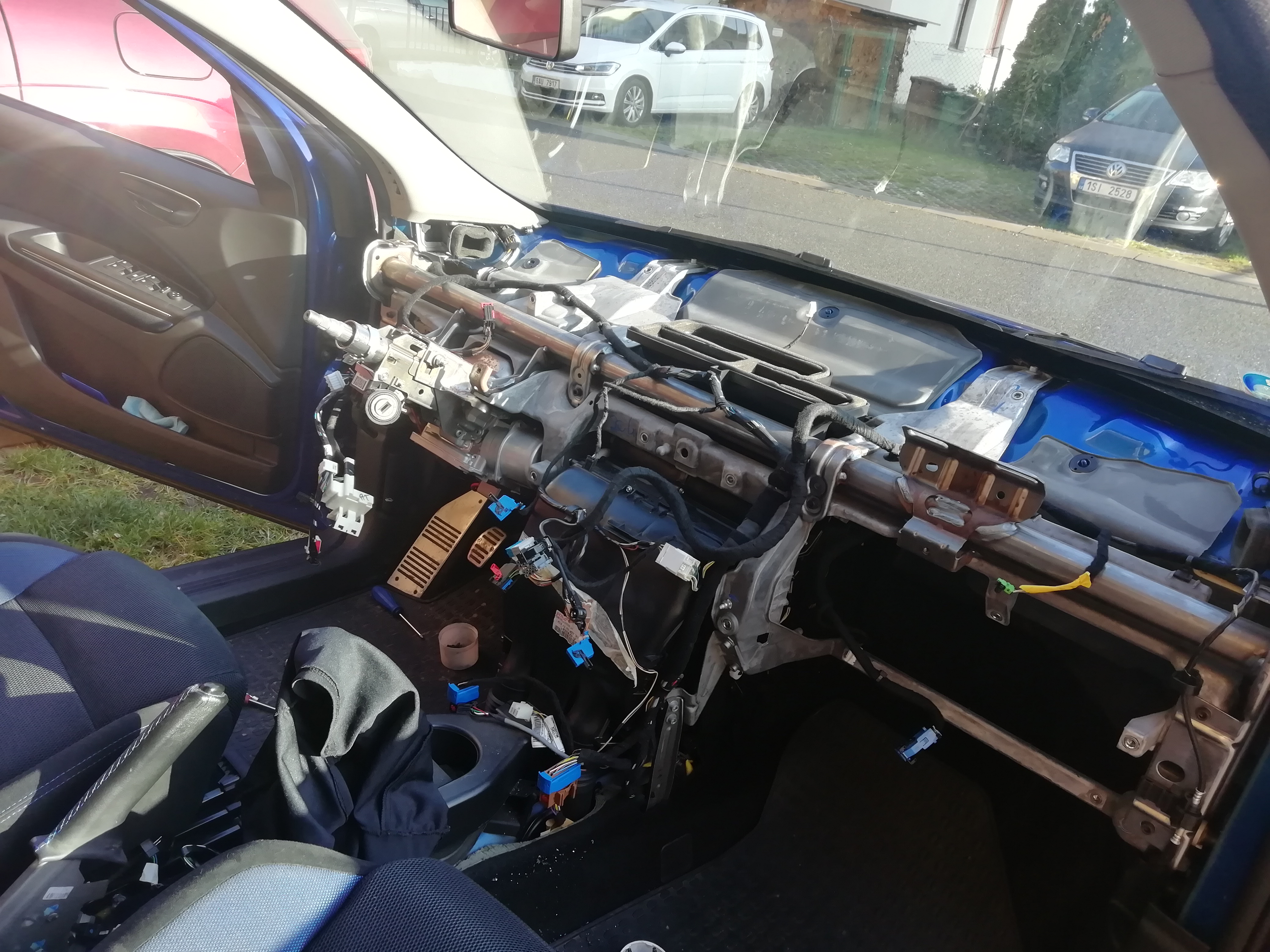

Re: MichalT - Alfa Romeo 166 2,4 jtd
Nakonec jsem na to přišel a už to funguje, ale...!
Zkrátka jak tam byla ta stará ECU která žrala proud, tak jsme se s elektrikářem dohodli, že to napájení displeje udělá přes vypínač. Jeden navíc už tam dobastlenej byl, tak jsme ho využili. Jenže já pak sehnal jinou ICS, vyměnil jí a ta proud nezere. Bohužel mi od ty doby nefungovalo směrování proudu vzduchu topení.
Takže dneska jsem tam zkusil dát zpatky tu starou ICS a žádná změna. Tak jsem tam dal zase tu novou. Prošel jsem všechny relatka pod palubkou, vepředu pod steracema, nikde jsem nic nenašel. Tak jsem to zase složil, že to v pondělí odvezu Patrikovi. Pak jsem si všiml že ty dva dratky co vedou do spínače vypínání ICS, jsou zabalený přesně jako všechny ostatní kabely, že to vypadá jako originál dráty a že je možná elektrikář musel odněkud vytáhnout. Tak jsem to zase celý rozebral, vyndal ICS a zkoumal kam vedou. Vedly do spodního konektoru ICS a tam mě bylo divný, že do omotávky vedou 4 dráty a u spínače jsou jen 2. Tak jsem to rozmotal a zjistil jsem, že dva hnědobílé dráty jdoucí do toho konektoru, byly spojeny do jednoho, do spínače a z něj vedl jeden červený, který byl u konektoru napojen na dva červené které vedly do konektoru. Tak jsem nad tím dumal, samozřejmě ten elektrikář vi co dělá, jezdím k němu 20 let a zprovoznil mi šílený špeky... No jo, ale zase proč tam vedou ty hnědý dráty dva? Kdyby se to dalo spojit do jednoho, tak by tam fabrika natáhla rovnou jeden kabel a ne dva... Tak jsem to rozcvakal a napojil zkusmo naprimo ty hnědé na ty červené jdoucí do konektoru a okamžitě to začalo fungovat!
Nevím samozřejmě který hnědý měl vést na který červený. Zjistil jsem, že to sice přepíná směry foukani, ale topí to furt na plno. Takže to rozeberu ještě jednou a zkusím to přehodit.
Elektrika je pro mě totální španělska vesnice, ale selskej rozum a důvěra v logiku konstruktérů mě přivedla k řešení.
