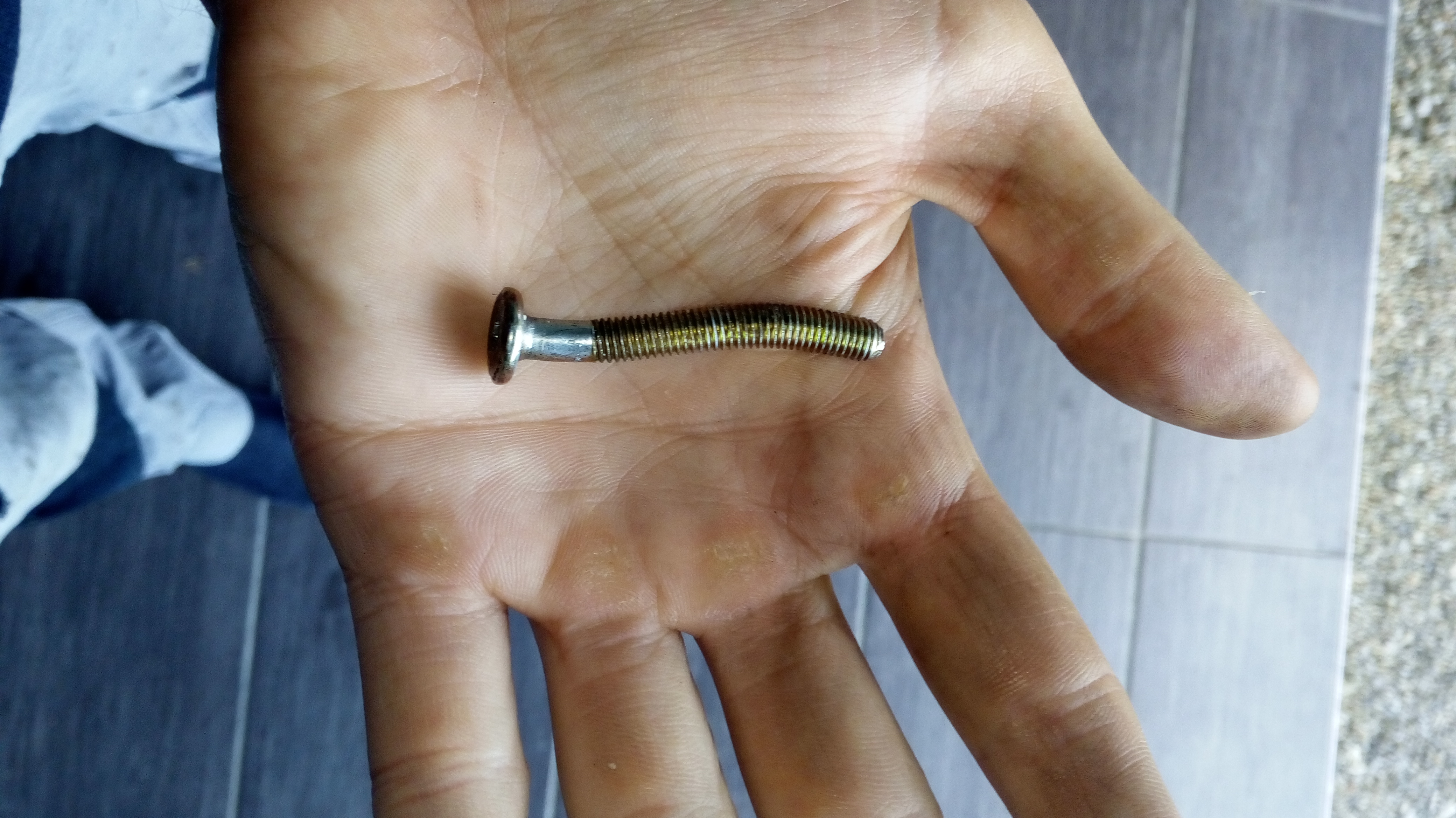

Čaute, takže nakoniec všetkého môžem skonštatovať, že nie vždy za každú cenu sa oplatí vŕtať do správne fungujúcej elektromotorovej časti EGR (pohyblivá tyč z bežcom) len k vôli tomu aby sa prečistilo vnútro, ako môžete vidieť obrázok, ohýbali sme 5mm hrubé šróby, kladivami príklepy jak piča, vo zveráku sme to skúšali vylisovať ale ta pohyblivá časť sa nepohla ani o milimeter. Skurvili sme bežec, už nebehá tak hladko, a tým pádom sme znemožnili správne fungovanie EGR. Preto bol v otvorenej pozícii a auto mi chcípalo. No nič, zaslepili sme prívod plynov a odteraz už EGR nepotrebujem, dám si ešte elektronicky odpojiť EGR aby mi nevykazovalo kontrolku motora a mám s ním nadobro pokoj.
Ohnutý 5mm hrubý šrób

Správně fungující části EGR? Vždyť jestli ti to cukalo a po zaslepení je to ok, tak asi moc správně nefungovala, ne? Já jsem to dělal poprvé podle toho návodu a nebyl žádný problém.

lubomir202 píše: 14.7.2020, úte 07:27 Čaute, takže nakoniec všetkého môžem skonštatovať, že nie vždy za každú cenu sa oplatí vŕtať do správne fungujúcej elektromotorovej časti EGR (pohyblivá tyč z bežcom) len k vôli tomu aby sa prečistilo vnútro, ako môžete vidieť obrázok, ohýbali sme 5mm hrubé šróby, kladivami príklepy jak piča, vo zveráku sme to skúšali vylisovať ale ta pohyblivá časť sa nepohla ani o milimeter. Skurvili sme bežec, už nebehá tak hladko, a tým pádom sme znemožnili správne fungovanie EGR. Preto bol v otvorenej pozícii a auto mi chcípalo. No nič, zaslepili sme prívod plynov a odteraz už EGR nepotrebujem, dám si ešte elektronicky odpojiť EGR aby mi nevykazovalo kontrolku motora a mám s ním nadobro pokoj.
A víš proč jsi to zkurvil? protože jsi to udělal špatně. Určitě jsi chtěl vymlátit jen tu tyčku, jenže ta opravdu nejde. měl jsi to ve svěráku tak, aby jsi vymlatil jen tu tyčku, ale musiš vybouchnout i ten střed kolem tyčky, průměr cca 20 mm, ne jen 2 mm tyčku. Proto jsi ohl šroub, proto ti to nešlo, proto jsi to zničil

Protector píše: 14.7.2020, úte 08:20 Správně fungující části EGR? Vždyť jestli ti to cukalo a po zaslepení je to ok, tak asi moc správně nefungovala, ne? Já jsem to dělal poprvé podle toho návodu a nebyl žádný problém.
Veď ja som len vďačný za to že sme to tam dokurvili, lebo keby to funguje, tak by som sa neprinútil k tomu aby som zaslepil EGR, ale to je to najlepšie riešenie čo môže človek urobiť, je tam úplne zbytočne, zbytočne len púšťa spaliny späť do sania a robí trable. Snáď mi aj to trhanie motorom skončí, dám časom vedieť, či to pomohlo. Ak mi to nebude trhať, je zaslepenie EGR najlepšia možnosť a už mi môže byť jedno či funguje dobre alebo nie.
