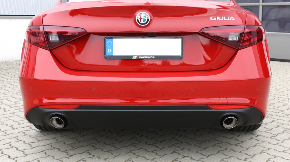

Příspěvek od roberto37 » 4.9.2020, pát 12:34
Tak prozatím vyřešeno. Z Alliexpres nic nedošlo a vrátili mi peníze
takže kouupím na alfisti.net, originální díl pro superku
rád bych poprosil o radu jaký duplex výfuk doporučujete a co všechno se musí připkoupit. Nejraději bych vše z toho shopu, ale mají tam jen Ragazzon
děkuji
https://shop.alfisti.net/Tuning-Styling ... :9000.html
kenjiro
Příspěvky: 1157
Re: Předělání verze s jedním výfukem na duplex
Příspěvek od kenjiro » 4.9.2020, pát 14:46
K tomu difuzoru nezapomen koupit i "Tailpipe For OE Alfa Diffusor - Right Side", pokud neni soucasti dodavky. Co se tyka vyfuku, tak mas v podstate dve moznosti. Bud budes menit jen koncovou cast vyfuku nebo i stredovou. Vlastne mas moznost menit i katalyzator, ale to predpokladam nechces. Pro lepsi zvuk bych menil i stredovou. Pokud to budes pripojovat na originalni stredovou cast, tak budes potrebovat redukci, protoze ty vyfuku jsou vetsinou sirsi. Taky je otazka, jestli chces vyfuk s ECC certifikatem nebo ne. Za sebe muzu doporucit Ragazzon nebo Supersprint. Jeden mam a druhej jsem slysel nazivo. Jo a taky pocitej s tim, ze bude par tisic km trvat, nez se vyfuk zajede a dostane ten spravny zvuk.
