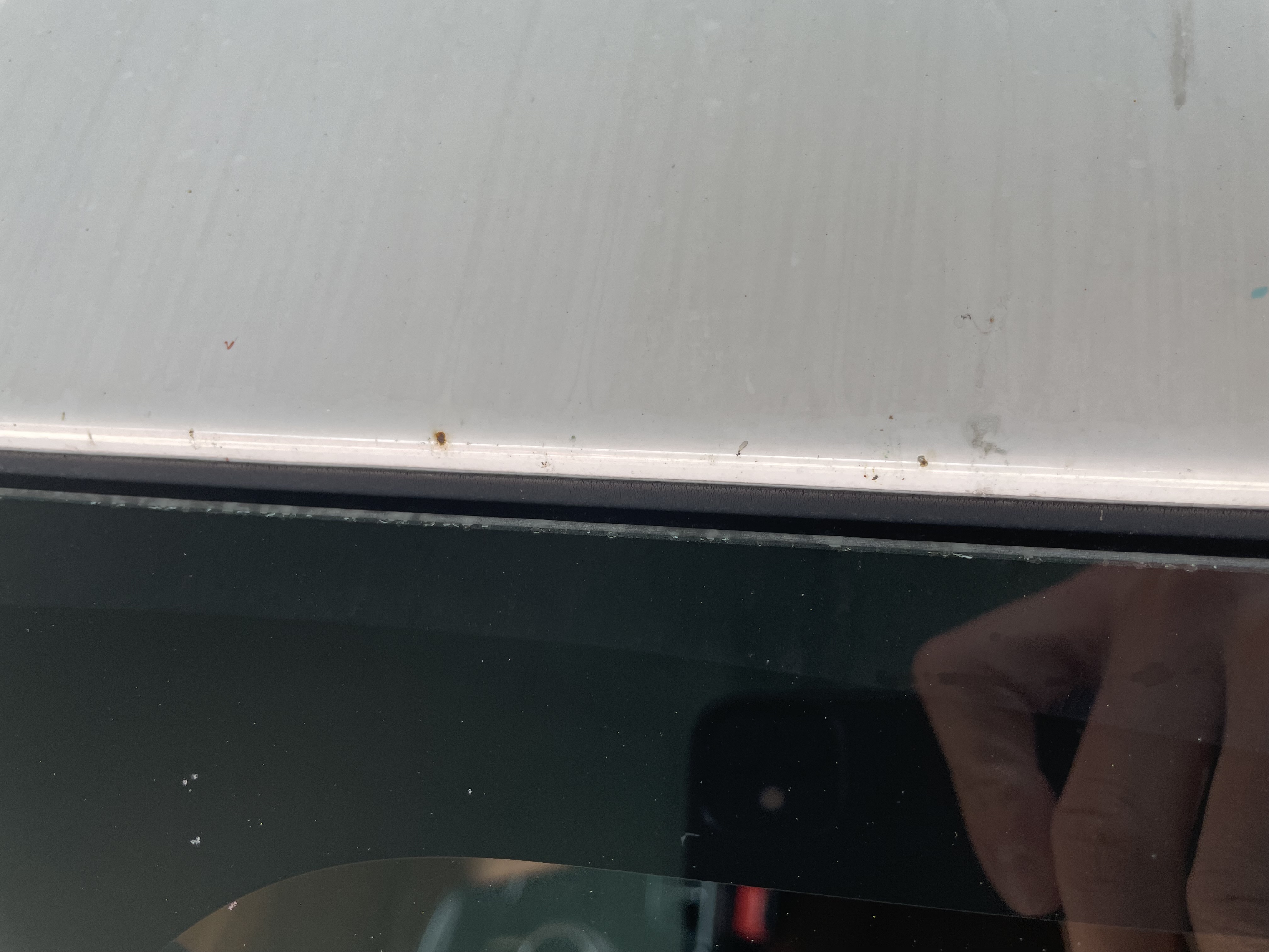

Nie je auto čisté (umyté), ale na fotkách zreteľne vidieť hrdzu na streche, body hrdze. Nechápem ako mohli takto zbabrať antikoróznu ochranu, hrdza ma kufrovych dverách je oproti tomuto ten najmenší problém. Reálne čo sa s tým dá robiť, ako tomu zabrániť aby sa to ďalej šírilo? Čo to bude robiť po rokoch? To vyzerá na vnútornú koróziu.

Martin52 píše: 16.4.2023, ned 11:07 Nie je auto čisté (umyté), ale na fotkách zreteľne vidieť hrdzu na streche, body hrdze. Nechápem ako mohli takto zbabrať antikoróznu ochranu, hrdza ma kufrovych dverách je oproti tomuto ten najmenší problém. Reálne čo sa s tým dá robiť, ako tomu zabrániť aby sa to ďalej šírilo? Čo to bude robiť po rokoch? To vyzerá na vnútornú koróziu.
No myslím ze takové to lokální opraveni nebo ty korekční tužky to praví jen na nějaký cas…. Tohle už jen do lakovny podle mě. Je to mazec teda co to děla po par letech🙈

Ak sa jedná o vnútornú koróziu, podľa toho, čo mi povedali v servise, ošetrenie a lakovanie problém s veľkou pravdepodobnosťou vyrieši iba na krátky čas, nejde o dlhodobé riešenie, po čase korózia vyjde zase von. Toto určite nie je spôsobené odstrelenými kamienkami z cesty, skôr zlou antikoróznou ochranou.

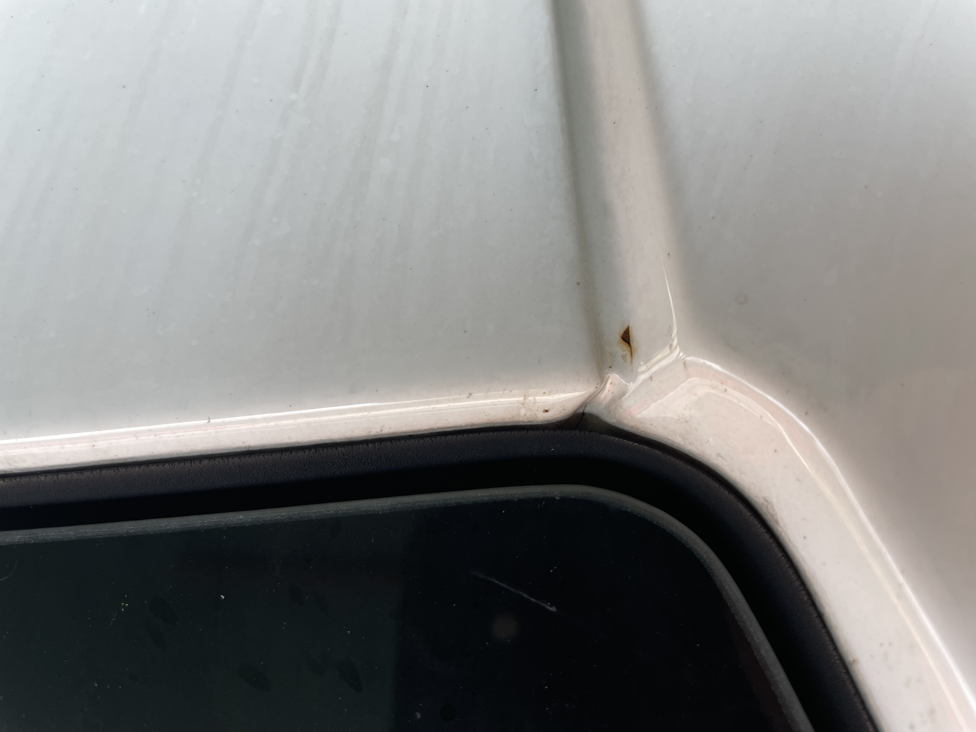

Na první fotce to vypadá na problém (prasklinu) ve sváru, či falcu. Z dlouhodobého hlediska s tím nic nedaděláš..

Ja už som si kúpil gumenú lištu, ale chcel by som trochu opraviť tie drobné pluskance s hrdzou, lebo pod tou gumou to bude pracovať. Čím by bolo vhodné to zreparovať? Nechcem dať lakovať strechu, lebo by muselo ísť dole aj najmenej čelné sklo.

Nechat si namíchat barvu s lakem na štěteček, ale to opravdu na malá bodová místa. Je klidně možný, že po malým puchýřkem ten rozsah koroze bude větší, a to pak končíš a nic jiného než komplet lakování ti nezbývá

Tak som si napokon nalepil gumovú lištu na hranu strechy, bez toho, aby som niečo ošetroval, t.j. nalepil som to aj na tie drobné pluskance. Keď som auto riadne umyl, nebola hrdza veľmi viditeľná, skôr len náznaky tam, kde odbilo farbu. Snažil som sa tú lištu dostať pod gumu čelného skla, v strede to až tak dobre nevyšlo, snáď nebude robiť problém voda a bude to tadiaľ dobre odtekať.
