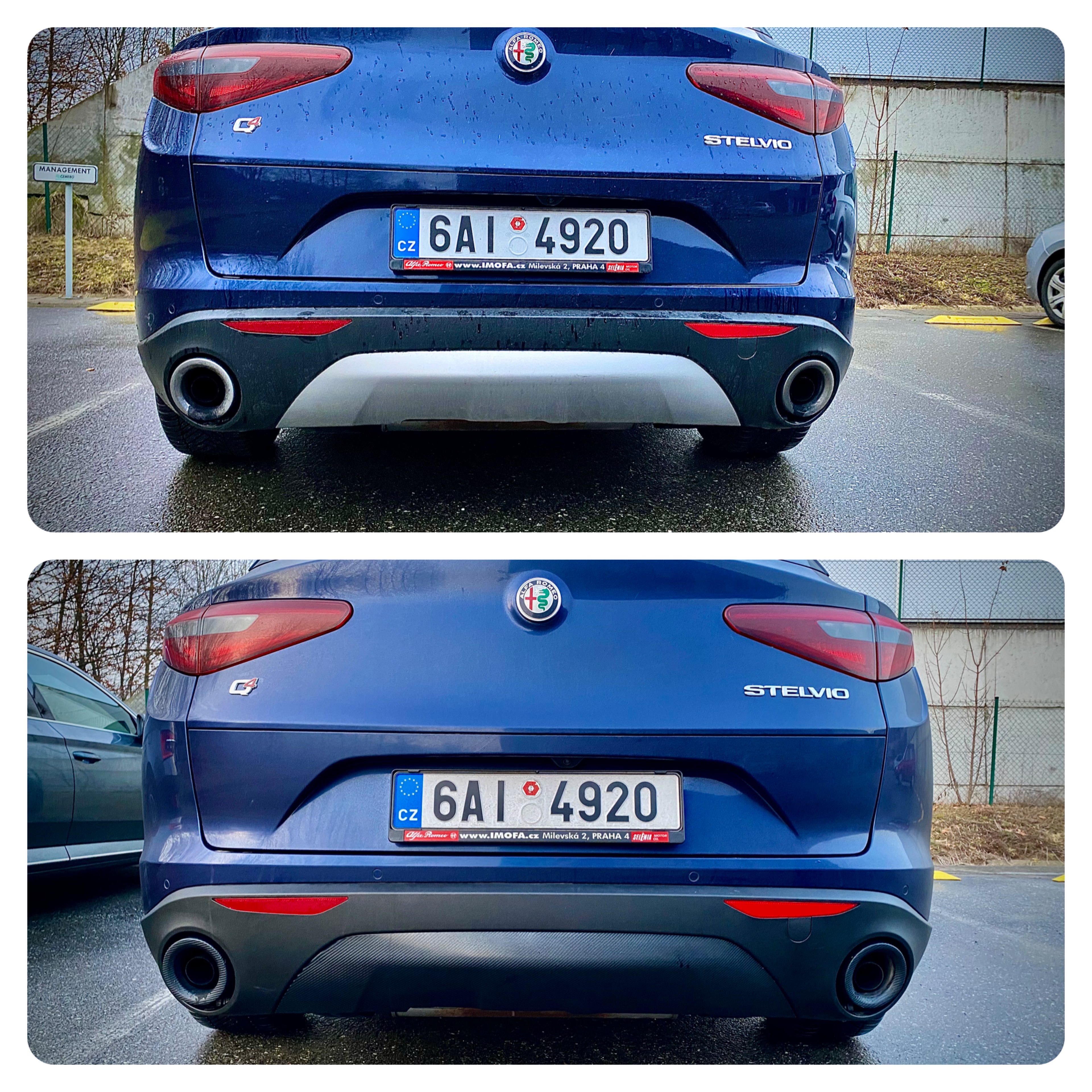

Malý upgrade.
Re: mcernoch - Alfa Romeo Stelvio 2.0T 280k AT8 ZF Q4 4x4
to je karbonová fólie? celkem to ladí k té modré takže podle fotek dobrý.... i když mě neuráží ani ten originál :-)
- mcernoch
- Příspěvky: 2305
- Bydliště: Blansko
Ano potáhlé karbonem. Ještě musím natřít ten tlumič výfuku matnou černou barvou, ale až na jaře.

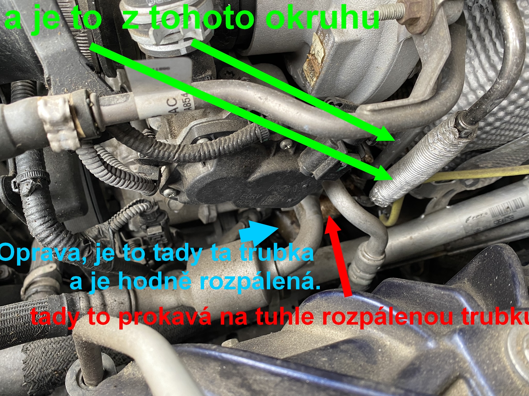

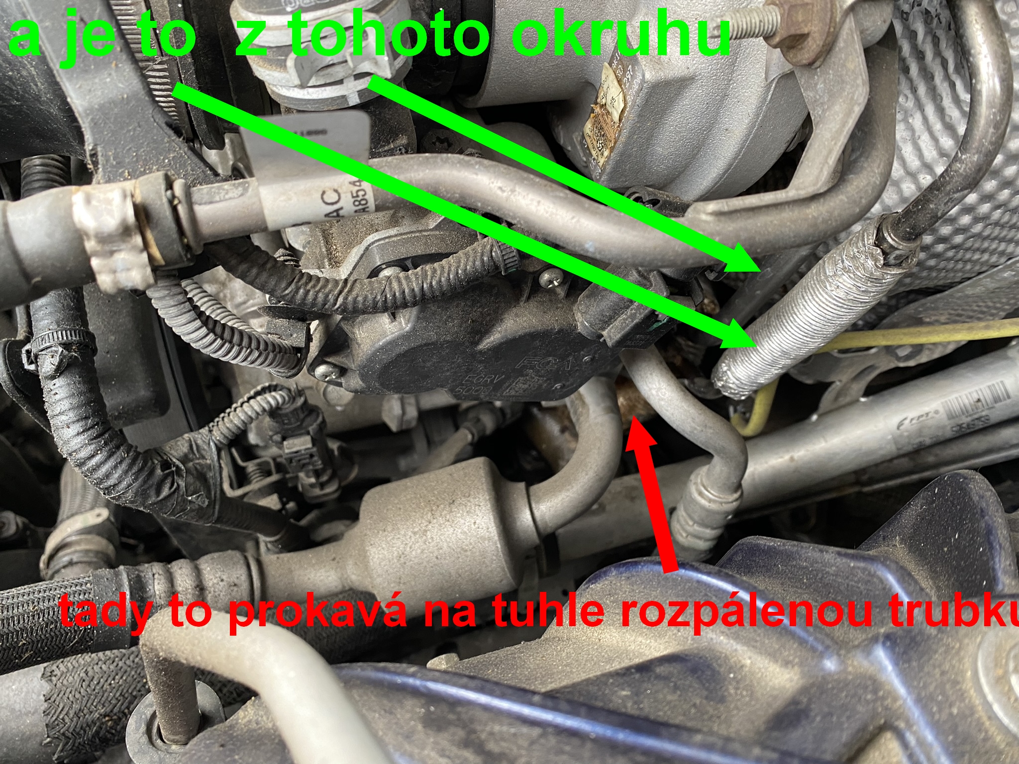

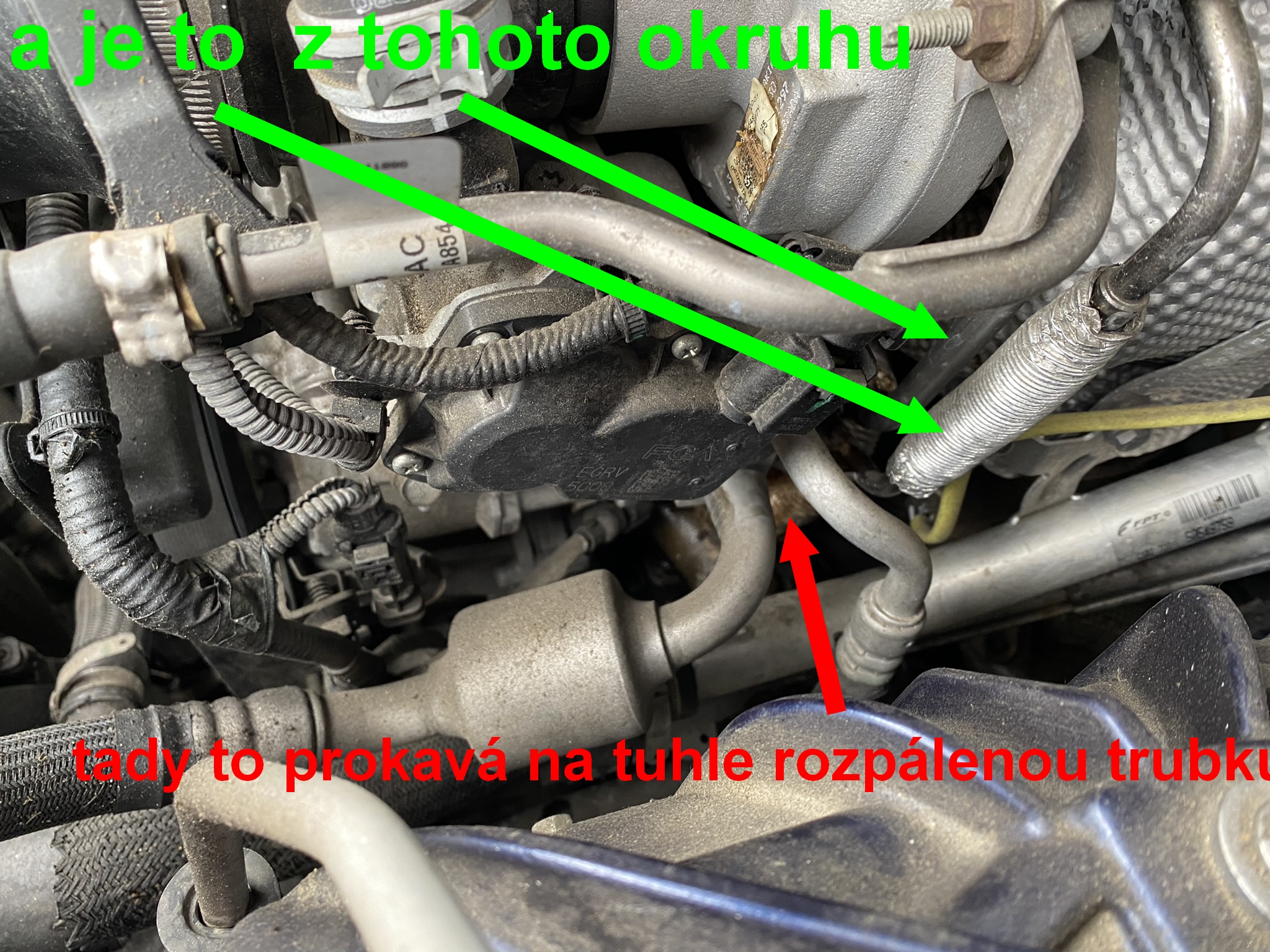

Tak první závada na Stelviu.
Včera smrádek a po otevření kapoty stoupal proužek dýmu.
V pondělí razím do servisu.
Nesetkal jste se s tím někdo?
Nejde mě o to opravovat to na dálku, ale jestli zvládnu bez problémů dojet do servisu cca 20km.
Nerad bych hořel.
Je to někde v těchto místech:
Nerad bych hořel.
- Příspěvky: 9325
Z obrázku nejsem příliš moudrej. Zelené šipky ukazují na trubky chladící kapaliny pro turbo. Červená ukazuje na hadice klimatizace. Takže z toho nechápu, jestli ti teče chladící, nebo fouká klima. Obojí není fatální, krátkou cestu to zvládne. Respektive klima nemá vliv na nic, jen za chvíli nepůjde. Chladička je v tomto místě čerpána ze sekundárního okruhu a pokud by došla úplně, bude se hůř chladit hřídel turba a intercooler. I tak se s tím dá opatrně jet.
- mcernoch
- Příspěvky: 2305
- Bydliště: Blansko
Hampice píše: 4.7.2024, čtv 11:40 Z obrázku nejsem příliš moudrej. Zelené šipky ukazují na trubky chladící kapaliny pro turbo. Červená ukazuje na hadice klimatizace. Takže z toho nechápu, jestli ti teče chladící, nebo fouká klima. Obojí není fatální, krátkou cestu to zvládne. Respektive klima nemá vliv na nic, jen za chvíli nepůjde. Chladička je v tomto místě čerpána ze sekundárního okruhu a pokud by došla úplně, bude se hůř chladit hřídel turba a intercooler. I tak se s tím dá opatrně jet.
Ano blbě jsem to označil, je to to označeno teď modře.
Ta trubka je rozpálená a na ni to kape a opdařuje se to: Přijde mě to, jako kdyby ve spojích toho chlazení bylo špatný těsnění (tak jak se tady psalo, že byla lehce cítit chladící kapalina) ale spíše to smrdí jako spálený olej.
I tak moc díky.
- Příspěvky: 9325
No asi uniká chladička z okruhu chlazení turba. To na co to kape je asi olejové vedení, klima je nad tím. Takže bych i klidně tipnul, že to vzdal kroužek na připojení té trubky k turbu, což byla/je známá a častá závada. A kapalina stéká po te trubce až dole odkápne na tu olejovou.
Jestli to tak je, tak jen kontroluj hladinu v sekundární expanzce a do servisu normálně dojeď.
