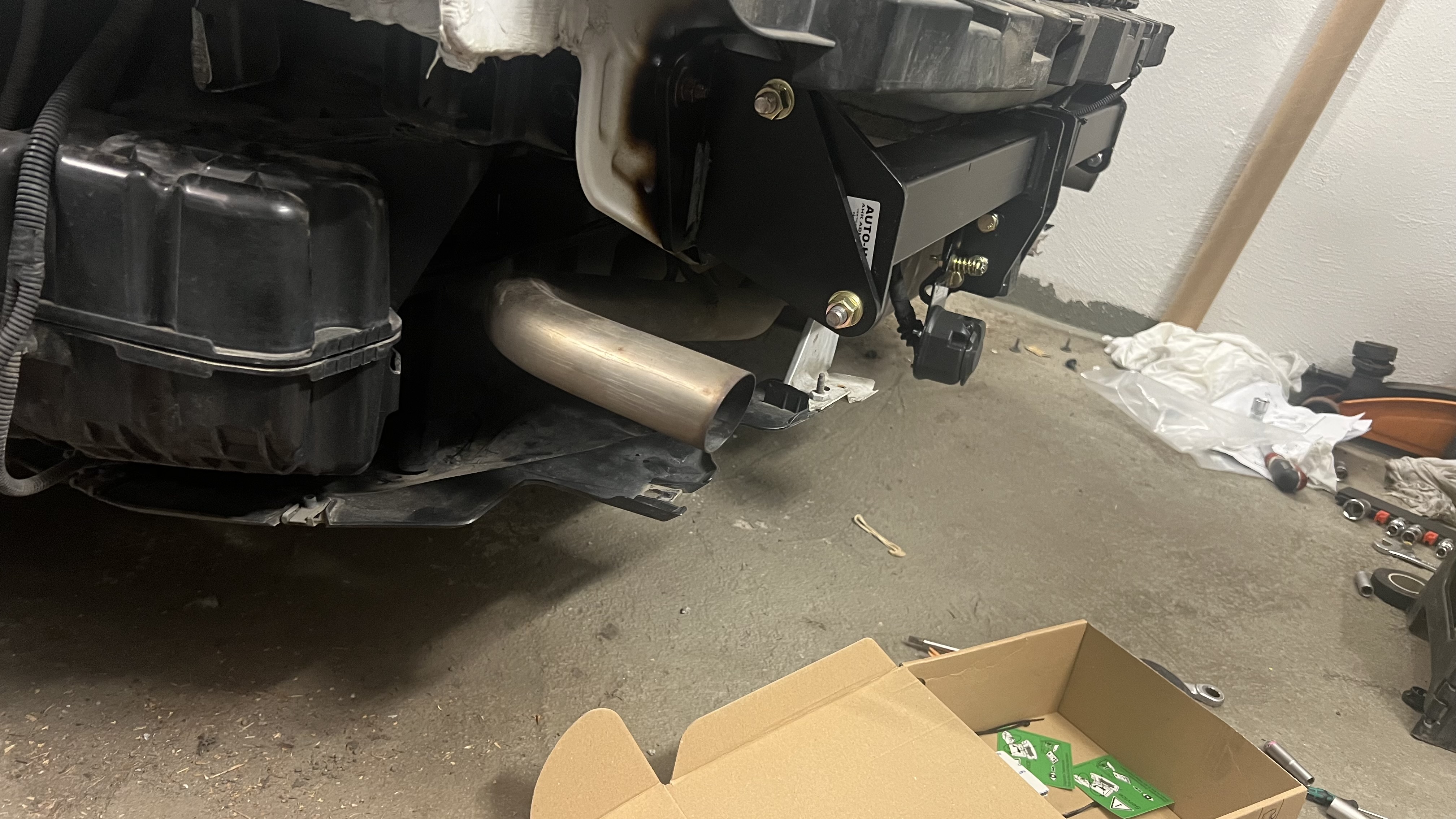

S těmi čudly mi to bylo hned jasné. Proto jsem objednala přes alergo. Zelený 55,- a červený 19,-

Re: Tažné zařízení a vše kolem
A mas nejaky link aky typ tam ide? Pripadne aj pocet? Budem davat dolu naraznik a chcem sa pripravit do predu. Dakujem

18 červených, 6 zelených.

Mně stačilo objednat 4 zelené. Červených jsem vzal 10

Ještě poupravím váhové limity, abych tu nešířil bludy. Psal jsem, že Westfalia má svislé zatížení 120 kg, Steinhof pouze 100 kg. Ve výsledku je to jedno, podle C.O.C. karoserie stejně napíšou 95 kg. Dnes jsem přihlašoval.

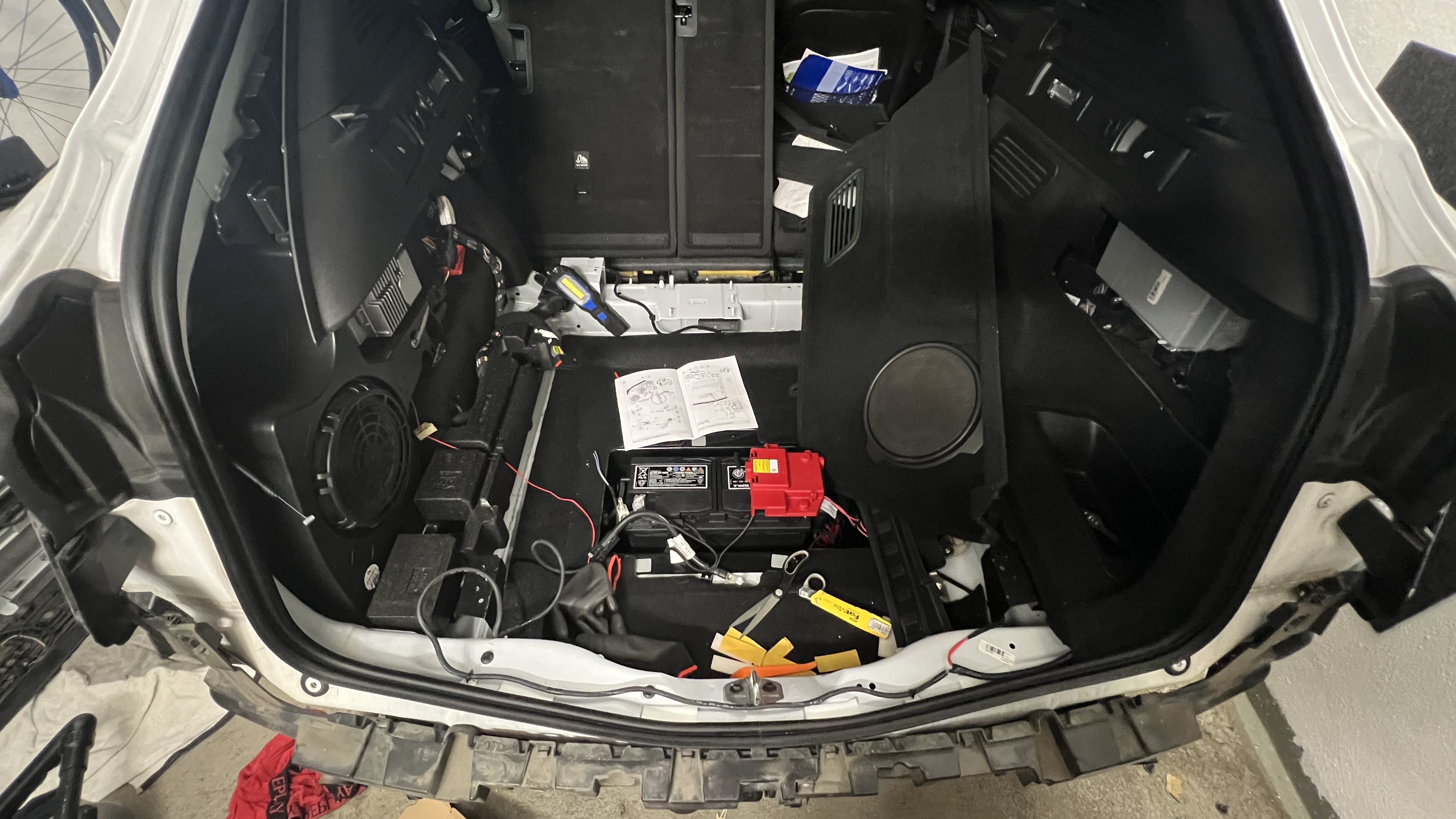

Bylo s tím celkem práce.
Výřez jsem udělal co nejmenší.ofiko počítají s větším, proto všude píšou,že na veloce s otevíráním kufru nohou nenamontuješ. Ale narvat to tam jde
Hmm, tak to je slušná rozborka
A přitom by člověk na první dobrou řekl, že ten difuzor musí jít sundat a nandat povolením a zašroubováním pár šroubků i bez složitého sundávání nárazníku.....
Edit: A nebo počkej, ty jsi dělal i tažné při jednom, až teď jo? Ty jsi ho tam ještě dřív neměl? Ale i jen kvůli tomu difu to musí jít celé dolů, jest tak?
To jsem dělal tažné. Dif později. Proto mi zůstal jeden černý s výřezem.
Dif nasadíš bez sundání nárazníku. Ale šlo to taky dost blbě. Musel jsem nahřívat, abych ho tam docvakl.
