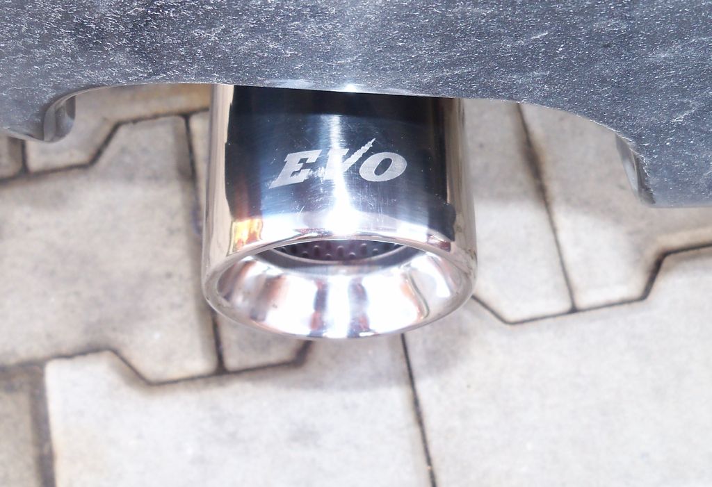

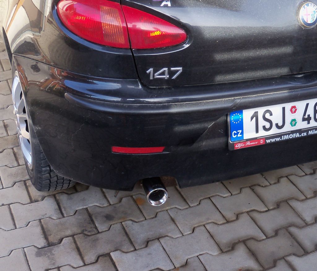

Hledal jsem něco nejake tema o koncovce výfuku a moc toho tu nebylo. Vzhledem k tomu ze mam vyfuk zrezly a nelibila se mi ta dira v narazniku chtel jsem ji zaplnit. Tak jsem sel do toho sam abych proklestil cesticku. Zjistil jsem nemilou vec ze vyfuk alfy ma prumer 60 mm a vetsina levnych koncovek je do 55 mm. Nakonec jsem presto koupil levnou ( 280 Kč) a trošku ji upravil. Navíc koncovky mají délku cca 150 mm a více což u naší alfy strasne trčí ven. Vzhledem k cene koncovky jsem se nebal a flexou uřizl trošku a prošrouboval dvěma šroubky přímo do výfuku. No a výsledek posudte sami. Snad to nekomu pomuze.

Pěkná práce :smt023, kde se dá taková koncovka koupit?

Díky ja jsem ji koupil v globusu ale maji ji i tady
http://www.spoilercentrum.cz/eshop/prod ... kruhova-4/

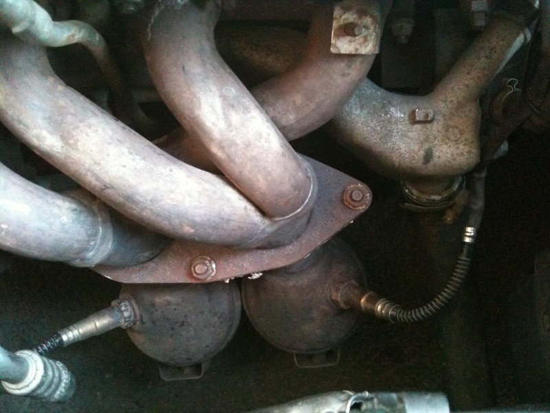

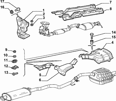

pánové, kdo máte benzínové 1.6, máte kryty na katech?
bod 1
ten na svodech mi chybí, to už vím, ale teď koukám, že by měl být i na katech :)

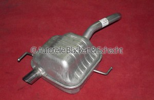

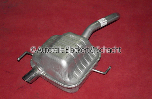

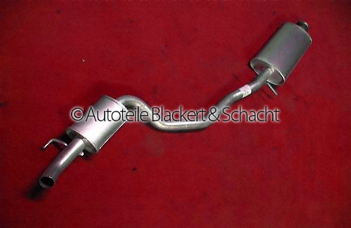

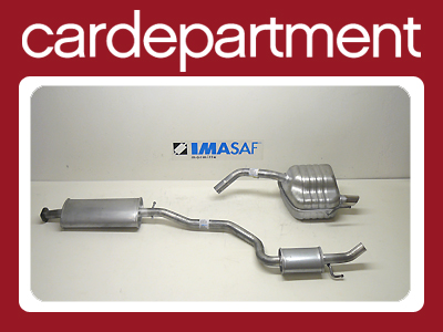

ještě jedna věc, kolik tlumičů má výfuk? podle eperu je středovej a pak koncovej, tak co je toto? mělo by to bý na 147mu :)
Re: vše o výfuku pro 147
Příspěvek od tuta146 » 17.1.2011, pon 19:24
No to je středovej a koncovej :-D
Příspěvek od Petr147 » 17.1.2011, pon 19:27
origo koncovej je tam takovej kakáč :D
Příspěvek od tuta146 » 17.1.2011, pon 19:30
asi facelift ošklivého kakáče :-D
Příspěvek od Petr147 » 17.1.2011, pon 19:35
á, už asi vím, to má dva středy :)
Příspěvek od tuta146 » 17.1.2011, pon 19:39
a na konci zůstává ta hnusná bedna :smt016 :-D

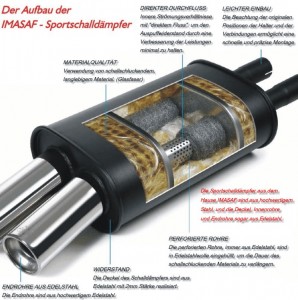

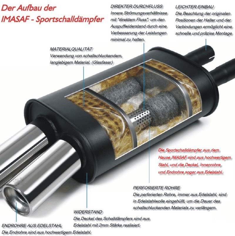

Máte někdo zkušenost s výfukem Imasaf Sport?
159
Příspěvek od Petr147 » 17.1.2011, pon 21:18
tady máš počtění v němčině :)
