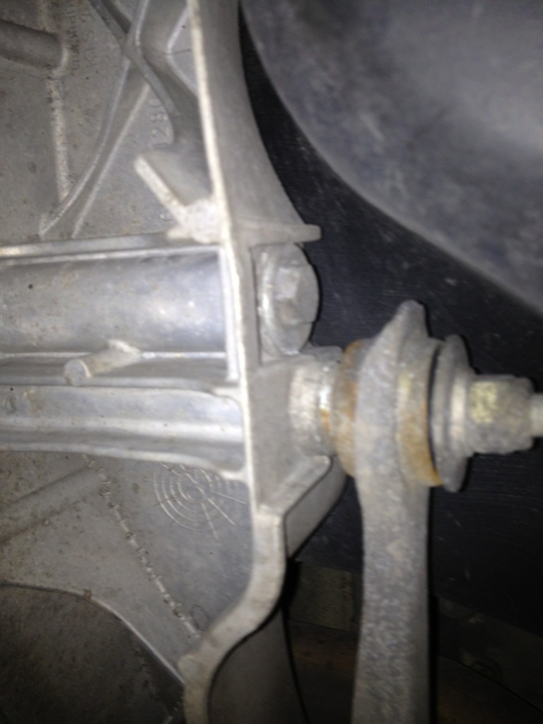

Geometrie
No, precist si to tu drive, mohl sem si usetrit znovu cestu na geometrii. Chlapek vlezl pod auto a rika, no tak zadni naprava se stelovat neda... Toz zitra tak jedu, a ty excentry mu asi ukazu sam...
