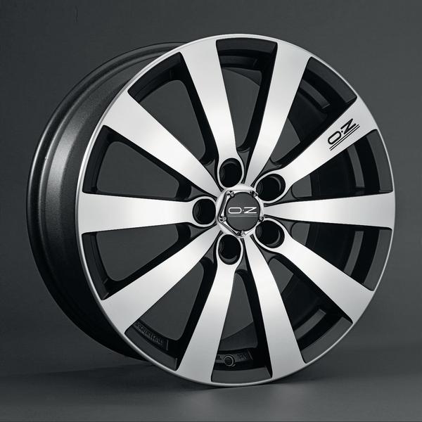

rozmer kolies
Dobry den,
Chcem sa informovat ohladom kolies na auto Alfa Romeo 159 1.9 JTDM 8V V technickom preukaze mam zapisane len 16´´, ale chcem si dat 17´´ - aky alternativne rozmery mozem dat na dane auto . V tech. preukaze je teraz pisane 7Jx16-34.
Napr. ktory z tychto rozmerov je vhodny?
7,5x17 5x98 58,1 35
7,5x17 5x108 58,1 35
7,5x17 5x110 65,1 41
Dakujem
7,5x17 5x98 58,1 35
Dakujem

Ja mam presne to iste ako HonzaR
Re: rozmer kolies
dal som dotaz aj na predajcov a odpovede troilinku rozne:
Na vozidle môžu byť namontované :
7 J x 16 – 34
7,5 J x 17 – 41
8 J x 18 – 41
9 J x 19 – 41
Rozteč: 5 x 110
a druhy napisal :
7,5Jx17 rozteč dier 5x110 ET35
trosku ma to zmiatlo, hlavne to ET! .. ale ked som pozeral u predajcov elektronov - tak 7,5Jx17 rozteč dier 5x110 ET35 toto som nenasiel! su len s ET 41, na naboj 65,1 !
7 J x 16 – 34
7,5 J x 17 – 41
8 J x 18 – 41
9 J x 19 – 41
Rozteč: 5 x 110
a druhy napisal :
Re: rozmer kolies
narves tam 17x7,5 ET 41 a mensi, 18x8 ET 41 a mensi... bacha na stredovou diru (myslim ze 65,1) dira muze byt vetsi ale pak musis pouzit vymezovaci krouzky.

este jedna otazocka ohladom kolies. nasadim aj tieto disky na alfu?
http://www.superdisky.sk/aez/aez-valencia-dark
je tam 7x17 alebo 8x17, ale predajca pisal 7,5x17....
- xjohny
- Příspěvky: 984
- Bydliště: Litoměřicko
Re: rozmer kolies
Musíš si hlavně zjistit ET. Je nebezpečí, že se užší ráfek bude dotýkat třmenů.
Chevy Tahoe, 2001, 5.3 V8
Chevy Avalanche, 2002, 5.3 V8
Chevy Blazer, 1999, 4.3 V6
ex Alfa Romeo 159, 1.9 JTD
- cendler
- Příspěvky: 3425
- Bydliště: Sokolov, CR
Re: neoriginální alu pro 159 a vše kolem
je to podle toho co máš za auto, teda spíše za obsah, 1,9 mají malé brzdy, tak by jsi měl dostat všechno, 2,4obsahy a Ti verze mají velké brzdy a tam je opravdu velký velký problém sehnat kola, momentálně jsem hnedal sám 3měsíce kola, abych je tam dostal, nespočetně jsem je vyzkoušel a nešly tam
Tak na tie AEZ valencie som aj ja pozeral, kym som sa na pevno nerozhodol pre OZ superturisma. Na 1,9 by mali pasovat oboje. Len je zvlasne ze vyrobca tieto disky robi 7x17 ET35 (5x110) ale ked chces sirsie 8x17 ET35 tak pre ne je roztec iba 5x112 co uz musis riesit cez sroby na zmenu roztece(podla infomacii na ich domovskej stranke)
http://www.aez-wheels.com/398_EN.0?webdid=462
....a to sa mi nechcelo riesit a chcel som 8x17 tak som ich zamietol a utvrdil sa pre OZ ;-)
