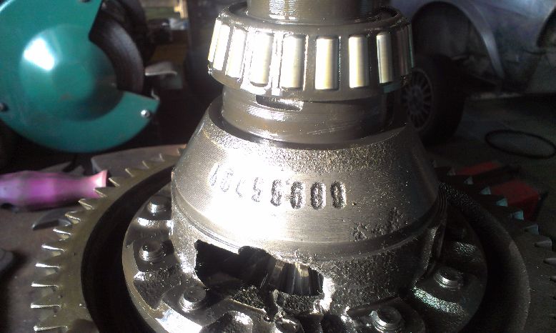

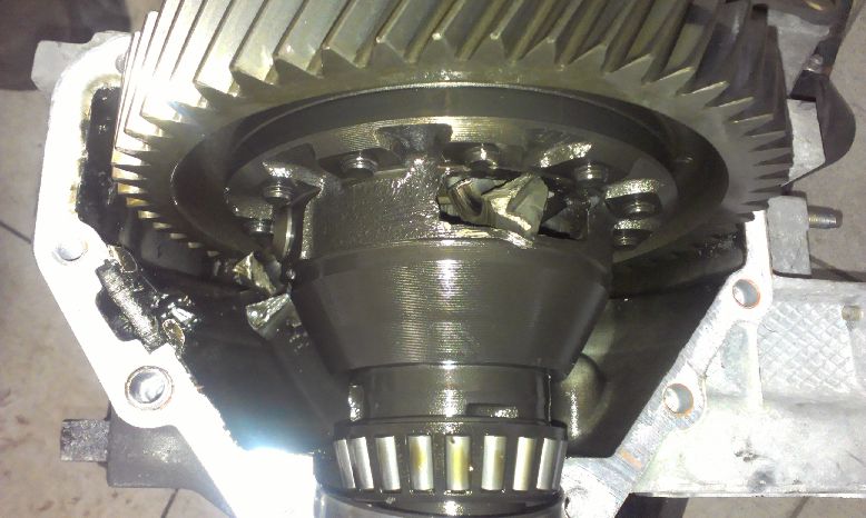

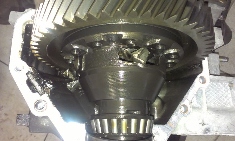

nejsem si jisty, zda jsem ten spravny clovek na radu, ale mem stejny problem, krome spojkoveho pedalu...motor maka, radit jde, ale auto nejede a olej vytekl z prostoru spojeni motoru s prevodovkou. U mne je problem s tim, ze odesel (rupnul) diferak a ten praskl obal prevodovky...viz foto nahore.
To ze by nekomu odesel setrvak a zaroven poskodil prevodovku opravdu nevim, ale zde na foru je spousta fundovanych lidi, kteri radi poradi,... ze jo *varim varim

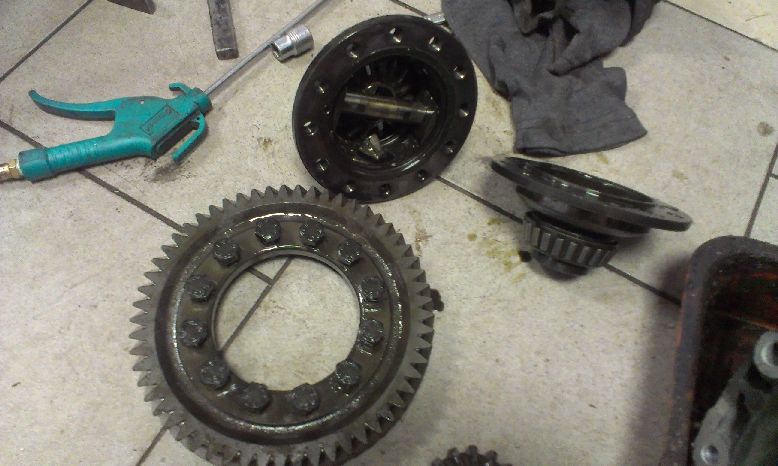

Tak prevodovka se odebrala ke zdejsimu dvornimu mechanikovi na lecebnou kuru...
...po rozebrani bylo zjisteno, ze napachane skody nebudou az tak velke a tzn. oprava v dohledne dobe realna ... :smt026 Teoreticky sehnat streva diferencialu a bude to. Uz je cekam na nacenini dilu od Fiatu.

pa sem dej cenu na kolik vyjde sériovej diferák, docela by mě to zajímalo.
Michal_Plzen
Příspěvky: 403
Re: Michal Plzen - Alfa Romeo GTV 3,0 V6 24V (1999)
Příspěvek od Michal_Plzen » 11.2.2013, pon 18:37
George.KHE píše:pa sem dej cenu na kolik vyjde sériovej diferák, docela by mě to zajímalo.
Na diferak od Fiatu mam nabidku v pracovni mailu, ale pokud si dobre pamatuji tak za dif. to bylo cca 16.500,- a k tomu samozrejme loziska gufera tz. celkem necelych 20.000,-
... pokud by jsem musel kupovat komplet vse, tak se na to vyprdnu a urcite by jsem resil variantu Q2.
PS: Ceny to byly bez slevy, ale stejne... :cry:

Pokud už je to rozebrané, tak bych tam dal opravdou rovnou tu špéru. Zvlášť pokud otevřenej origo beztak stojí tolik...
A pokud nebudeš měnit všechno, abys to za měsíc nedělal znova. Ne že bych nevěřil mechanikovi (Kůrkyn?), ale může tam být někde trhlina, která neni vidět.
(Můžu případně poskytnou NDT kontrolu, ale musel bys to dostat do Prahy)

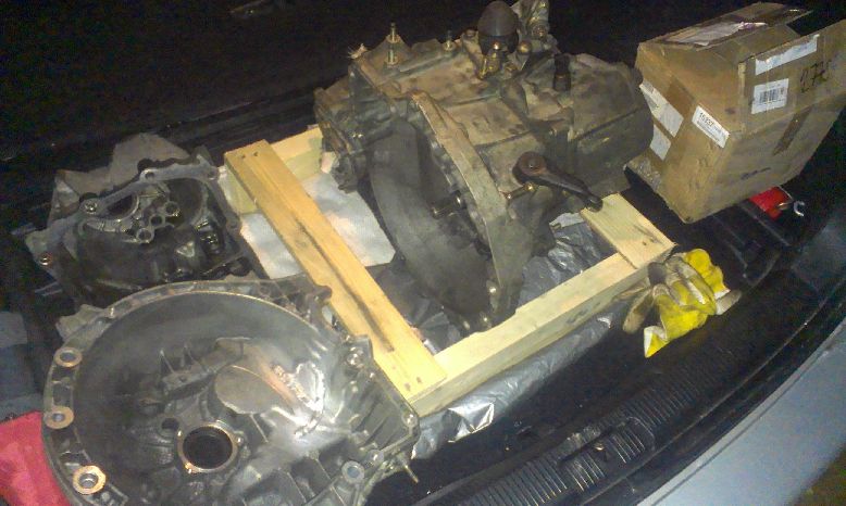

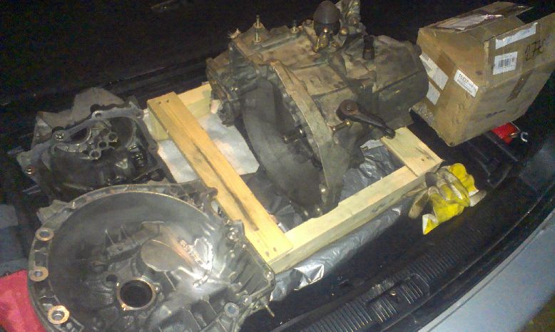

Tak prevodovka je doma... Uz ji jen napachat dovnitr a zavrcet... :-D
