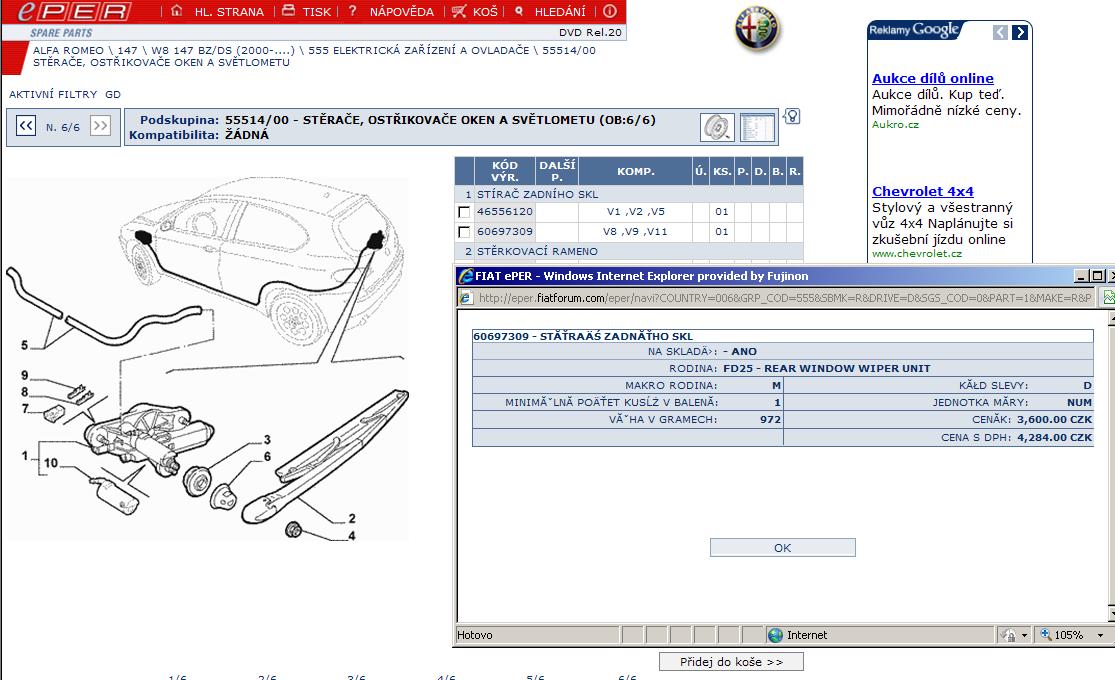

Ahoj,
najprv si pozri v EPER ako ten kryt zadnych dveri vypada a kde su umiestnene tie cvoky. Je ich osem, styri su na dolnej hrane (sirsia oblast zamku dveri), dva su na boku (pri prechode do toho horneho plastu) a zbyvajuce dva su po bokoch oblasti urcenej pre motorcek stieraca. vypac napr. 30 cm pravitko styri spodne a potom zacni od boku. Vysunut to po vypaceni tych cvokov musis hore. Ak sa Ti to podari, mas beproblemovy pristup k mechanizmu. Odmontuj stierac a potom mozes vymontovat motorcek. Kedze sa to pohybuje, problem je v medzioske vid uz zalozene tema od Mitu. Bohuzial, zohnat sa da iba cely mechanizmus. Prajem veselu zabavu.

no ta cena ma skoro tresla o zem :roll:
