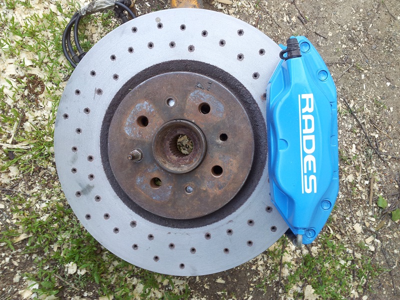

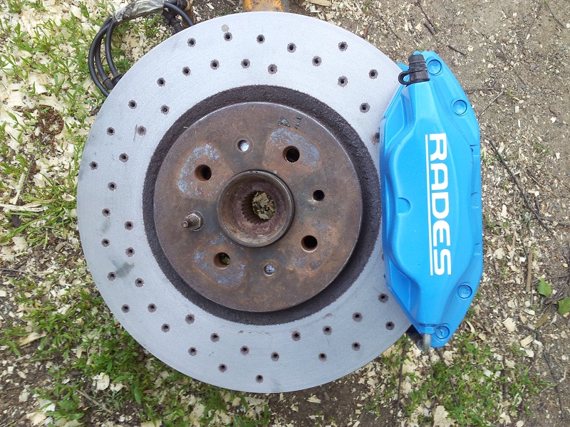

Tak jsem chtěl přidělat třmeny na těhlice a zjistil jsem, že Bremba mají jiné upevňovací šrouby. :smt089 Takže musím sehnat ty správné :D Alespoň jsem si je přiložil na těhlici s kotoučem.

Re: 155 3.0V6 24v Q2
Příspěvek od rosso155 » 19.5.2013, ned 21:07
Pěkné, pěkné, Radku :smt023 , a snad sis nemyslel, že to přiděláš napoprvý :D .

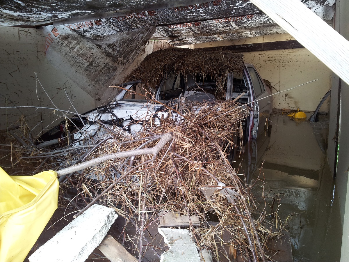

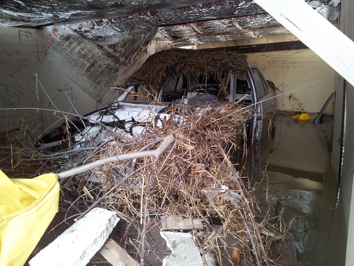

RADES 155
Příspěvky: 392
Příspěvek od RADES 155 » 6.6.2013, čtv 23:44
Takhle dopadla :cry:

Příspěvky: 1468
Příspěvek od Tonio » 7.6.2013, pát 06:54
:shock: to byla zatopená komplet až po střechu ??? ... bezmoc ...
