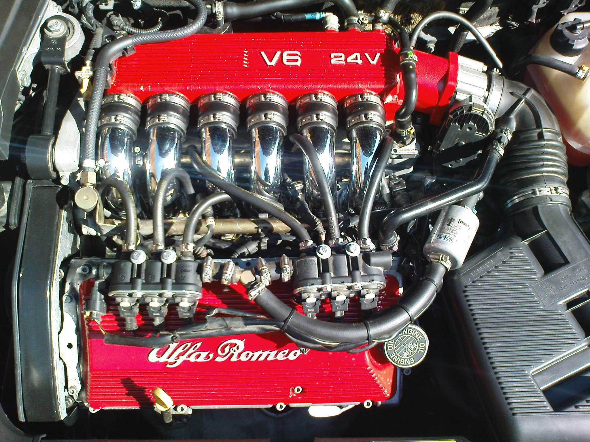

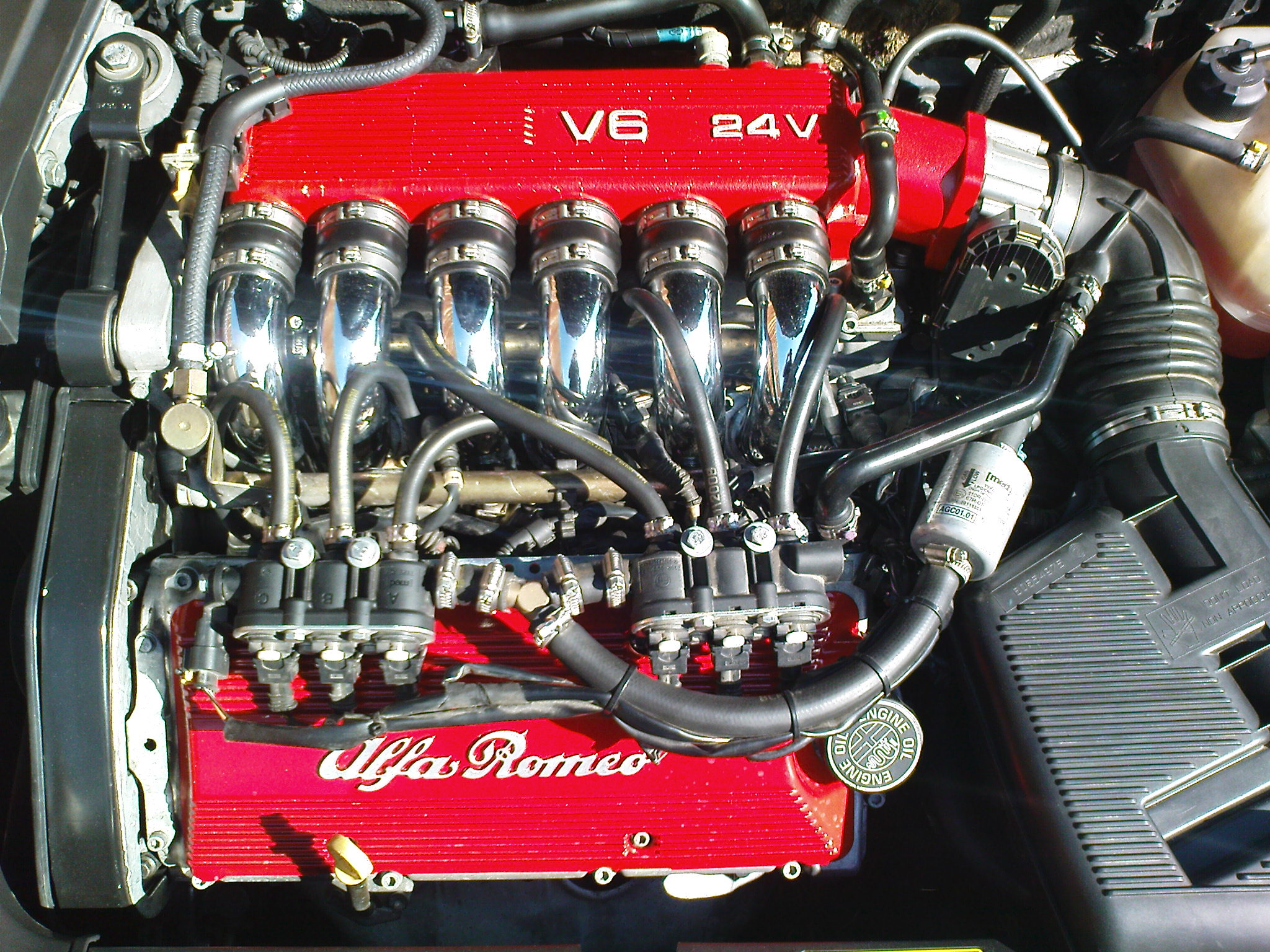

V6+plyn je dobra vec. samozrejme musi to byt kvalitny plyn dobre namontovany napriklad Landi Renzo. Mam ho v Alfe od leta minuleho roku a je to perfektne. Bez problemov. Startuje sa na benzin, po par metroch automaticky prepne na plyn. V zime to trva trosku dlhsie. Ani neviem ze to tam je namontovane. Spotreba o liter vyssia. Diskova nadrz do ktorej sa zmesti 60l. Na nie plnu nadrz plynu urobim v meste 400km. Tak ani s tym tankovanim to neni az taka katastrofa. Tankovacie hrdlo schovane pri benzenovom hrdle takze nikto nevie ze tam je plyn namontovany. Mozem vrelo doporucit.
cena montaze: 1500 evri
spotreba benzenu: 12l
cena benzenu: 1.235 evri
naklady na 100km: 14.82 evri
naklady na 10.000km: 1482 evri
spotreba plynu: 13l
cena plynu: 0.439 evri
naklady na 100km: 5.707 evri
naklady na 10.000km: 570.7 evri
uspora nakladov na 100 km: 9.113 evri
uspora nakladov na 10.000km: 911.3 evri
dve vymeny oleja a plyn je zaplateny.
Jasne sama prasarna, hlavne ked Alfy jazdia v Taliansku na plyn od 70-tych rokov.
Staci si zratat cisla ja hovorim.

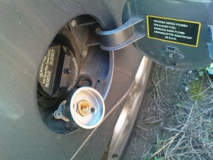

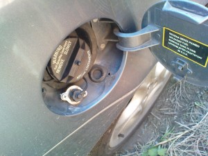

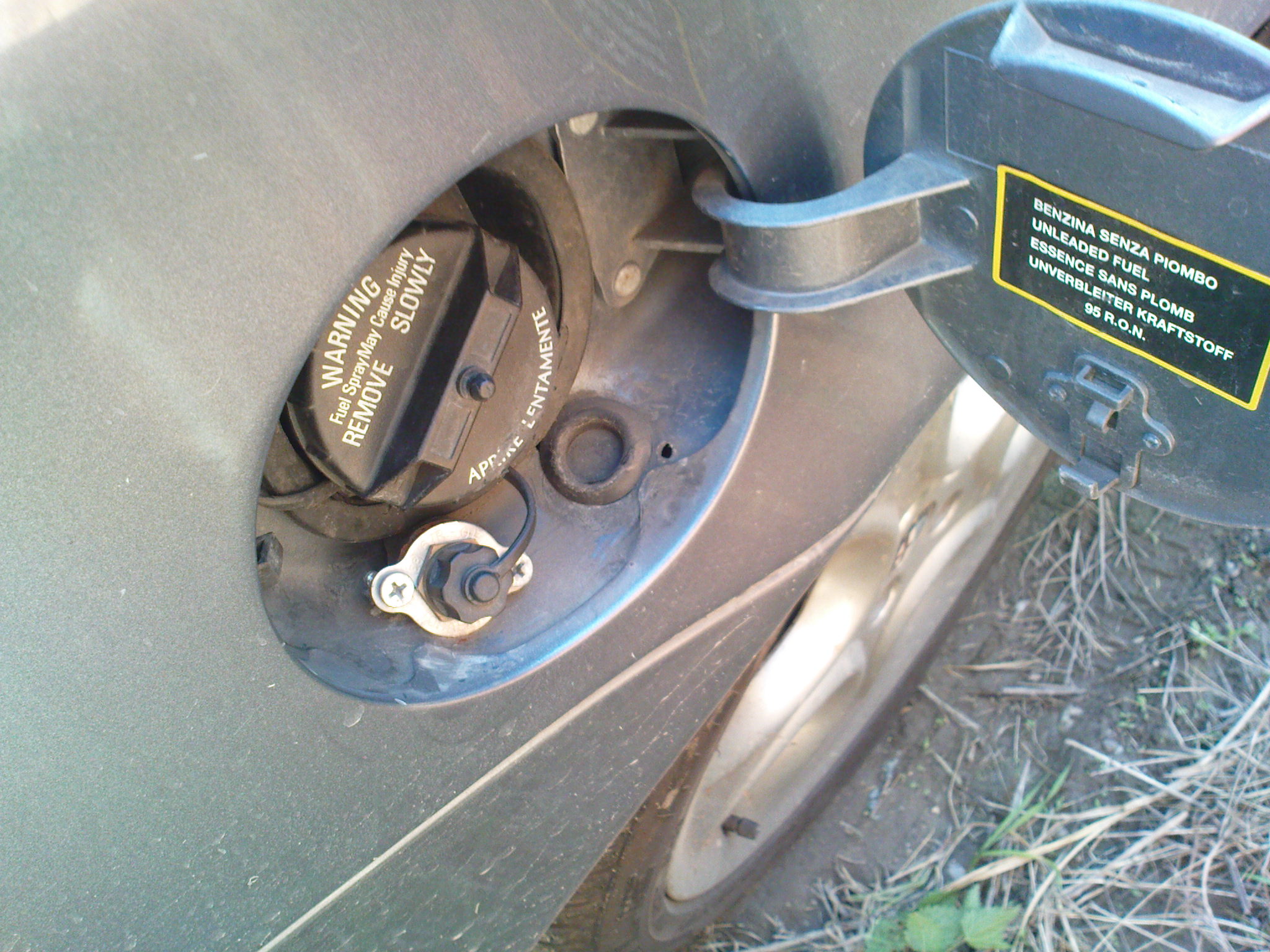

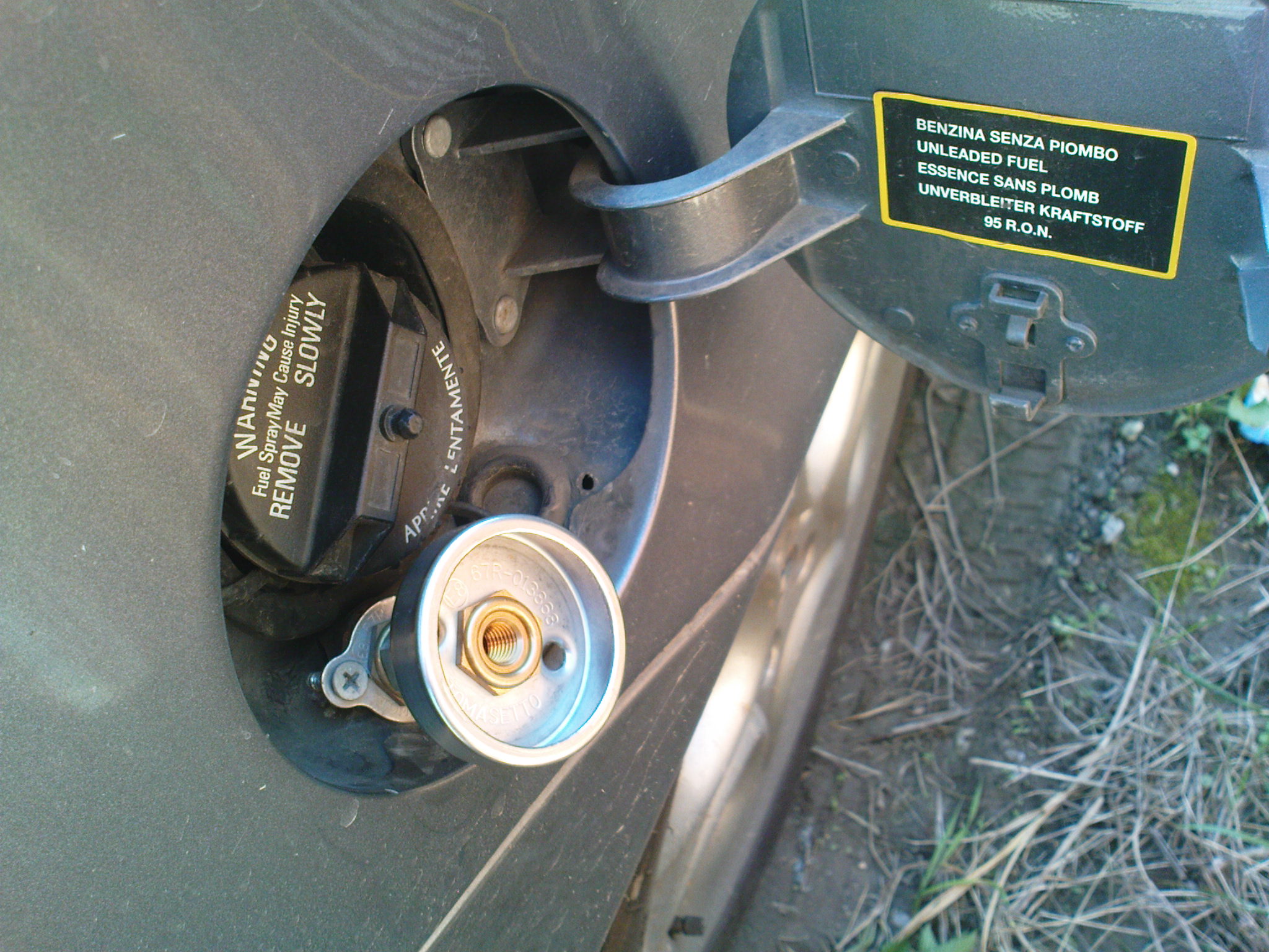

Já jsem koupil AR156 2.5 V6 už s plynem, myslím že je tam jednotka STAG 3000 či tak nějak a stěžovat si na to nemůžu, poklesu výkonu jsem si nevšiml....a je to paráda, přijedete k čerpačce, zavelíte plnou nádrž plynu prosím
za 500,- je plná (asi 45L) a dá se na to bez problému ujet cca 300 km při takové průměrné jízdě, někdy normálně, někdy svižněji, při stylu jízdy brzda - plyn a pojíždění po Praze ujedu něco málo přes 200, na dálkové trasy se dá bez problému dostat přes těch 300km na nádrž i když to proháním po dálnici a předjíždím.
Přechod mezi plynem a benzínem vůbec nezaregistruju, ani na zvuku, ani na výkonu, dá se plynule manuálně přepínat, mám tam také ukazatel stavu nádrže.
Takže za mě i po těch pár stovkách km co jsem s tím najel říkám ano, prasárna to určitě není a myslím že při větším nájezdu km se to vyplatí.
Při té mírně ostřejší jízdě mi to vychází na 1,6Kč na kilometr.
