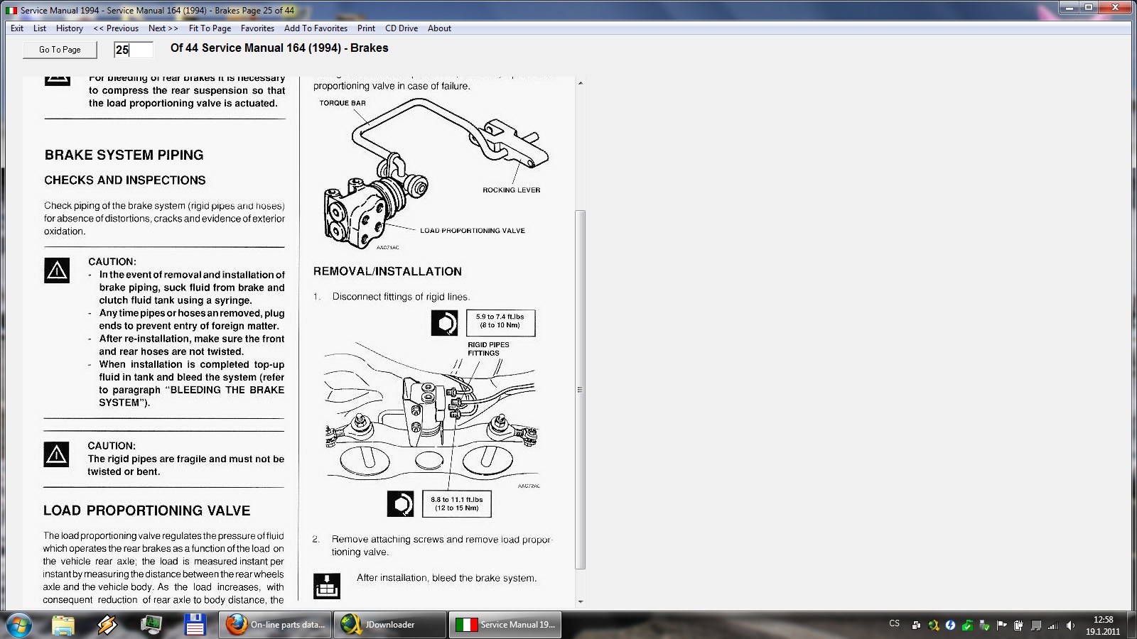

tak co? už brzdíš? pokud mohu k tomu tvému odvzdušňování... já mám vynikající zkušenosti s odvzdušňováním tak, že to děláme dva, mám nastartováno, zadní kola shozený, ale pod zadníma ramenama mám dřevěný špalky a do kufru hozenou nějakou zátěž..
proč? na zadní nápravě je nějaký zátěžový regulátor brzd.tlaku, ten podle zatížení zadní nápravy dává do zadu brdám tlak... pokud ty nezatížíš zadní nápravu, nebude tam tlak a nikdy to nemusíš pořádně odvzdušnit..
toliko moje poznatky..

Re: auto nebrzdí
Příspěvek od Ladin 164V6 » 17.1.2011, pon 19:31
Franik píše:bohužel ale to s regulátorem tlaku na zadní nápravě není pravda u aut co mají ABS už regulátor není, o dostatečný tlak na zadní nápravě a nepřebrždění se starají senzory ABS snímač tlaku byl na autech bez ABS z důvodů lehkeho zadku by mohlo docházet k blokaci zadní nápravy a při zatížení by byl tlak nedostatečný.
164 ma regulator i ABS. Myslim ze ho nahradilo az elektronicky rozdeleni brzd. ucinku EBD...

Re: auto nebrzdí
Příspěvek od Franik » 19.1.2011, stř 12:46
Ladin 164V6 píše:
Tak bohužel 164 neznám, nikdy jsem ji zespoda neviděl, ale už z principu to je blbost jelikož při brždění třeba na nerovnostech by abs nefungovalo správně měnil by se tlak v zadních brzdách dle propružení a tento tlak zajišťuje čerpadlo Abs a dle eperu na 164 jsem taky nic neobjevil jsou tam dvě trubičky od čerpadla k zadním kolům prava a leva str. nic víc ten valeček co tam je podle obr je jen spojovací díl. Rugulátor musí být propojen táhly mezi karoserií a nápravou přes pružinu a co vím tak na 156 100% nic takového není, ani na předchozí a na face verzi tedy pokud abs má. Už i na felicii pokud obsahovala ABS tento regulátor tlaku na zadní nápravu není. Ale jak říkám 164 neznám na 156 to ale tak je.
Edit: teď jsem se dočetl že i některé felicie s Abs tento reg. měli ale co vím tak u nás co prošli montáží tak se reg. nedával je pravda že to byly většinou určený fel. na západ německo, švýcarsko atd.
Re: auto nebrzdí
Příspěvek od Ladin 164V6 » 19.1.2011, stř 13:00
Opravdu tam je, mel jsem to rozebrany :D
