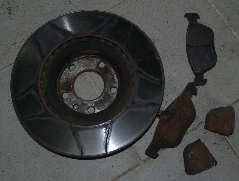

Kombinace BREMBO MAX+EBC Green Stuff po 2-3 letech užívání

Moc krásný :shock:
A já do těch brembo chtěl jít taky...

Re: Jaké brzdové kotouče/desky?
Příspěvek od Ladis » 18.4.2011, pon 19:34
Tak zase záleží kolik na tom nalítal a jakým stylem,ale je fakt otázka jestli už nejít do lepších koutoučů od EBC :smt102
Příspěvek od martinez » 18.4.2011, pon 19:35
Tak otázka, kolik jsi na ně najel?

Příspěvky: 4921
Příspěvek od Kůrkyn » 18.4.2011, pon 20:33
Problém kotoučů byl v drážkách, protože při zimním provozu se v nich tvořil rez, který je tvrdší než ocel a vystupoval nad povrch třecí plochy. Takže při brždění to mlátilo, jak když má upadnout kolo. Problém není ve značce, ale v tom, že drážkované kotouče jsou na běžný celoročný provoz nevhodné. Tady jsem ty drážky vyčistil flexou a rez osmirkoval, takže se to dalo ještě zachránit.
Desky EBC green měly obložení silné asi 5 mm, na jedné desce bylo obložení úplně odlepené od plechu, na ostatních popraskané, že šlo loupat šroubovákem jako perník. To odlepené obložení se dalo rozlámat v ruce jak čokoláda... Doslova na zabití....
Příspěvek od Ladis » 18.4.2011, pon 20:36
Nééé,neber mi moje iluze [-o< :D
Příspěvky: 4921
Příspěvek od Kůrkyn » 18.4.2011, pon 20:42
Drolící se destičky, který se provaj jako super tjunink, bych si na auto teda nedal. To je normální Starline nastříkanej nazeleno... Klidně to vyndám ze sudu a nafotím na světle detailně. neřešil bych to u jiných dílů, ale brzdy nejsou prča, kor na autě který jede 2 kila...
Příspěvek od Ladis » 18.4.2011, pon 20:47
Právě,že člověk chce dát to nej v rámci možností a teď je tady foto takových sraček :shock: za nemalý peníz.Takže nakonec taková poctivá klasika je nej,co? :D
