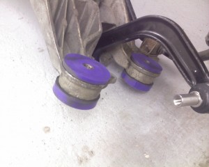

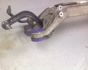

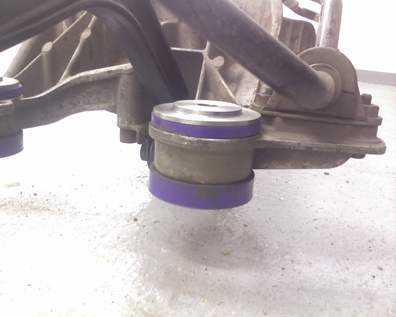

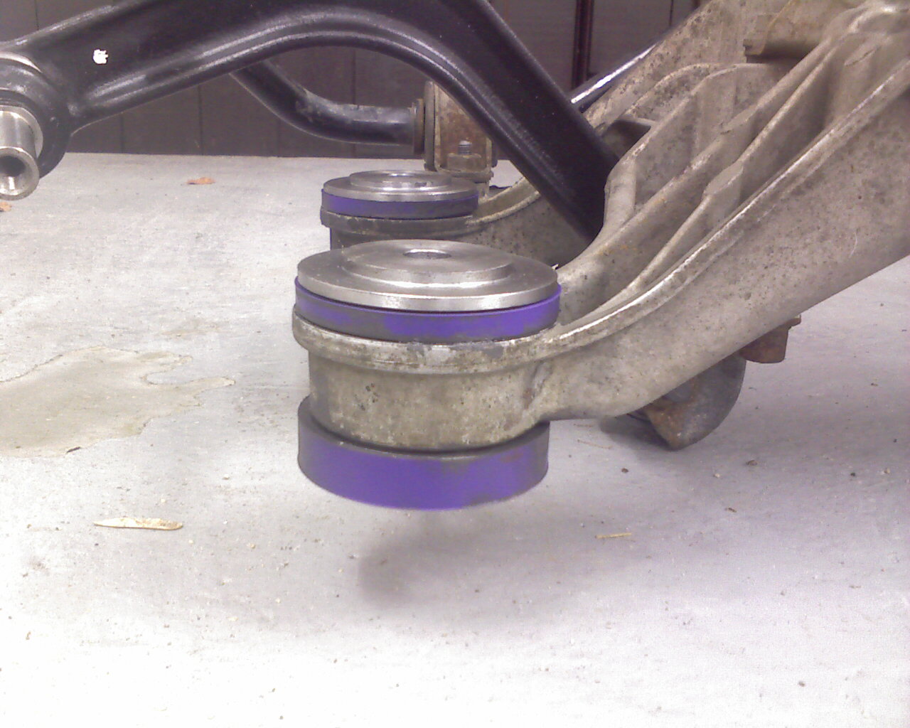

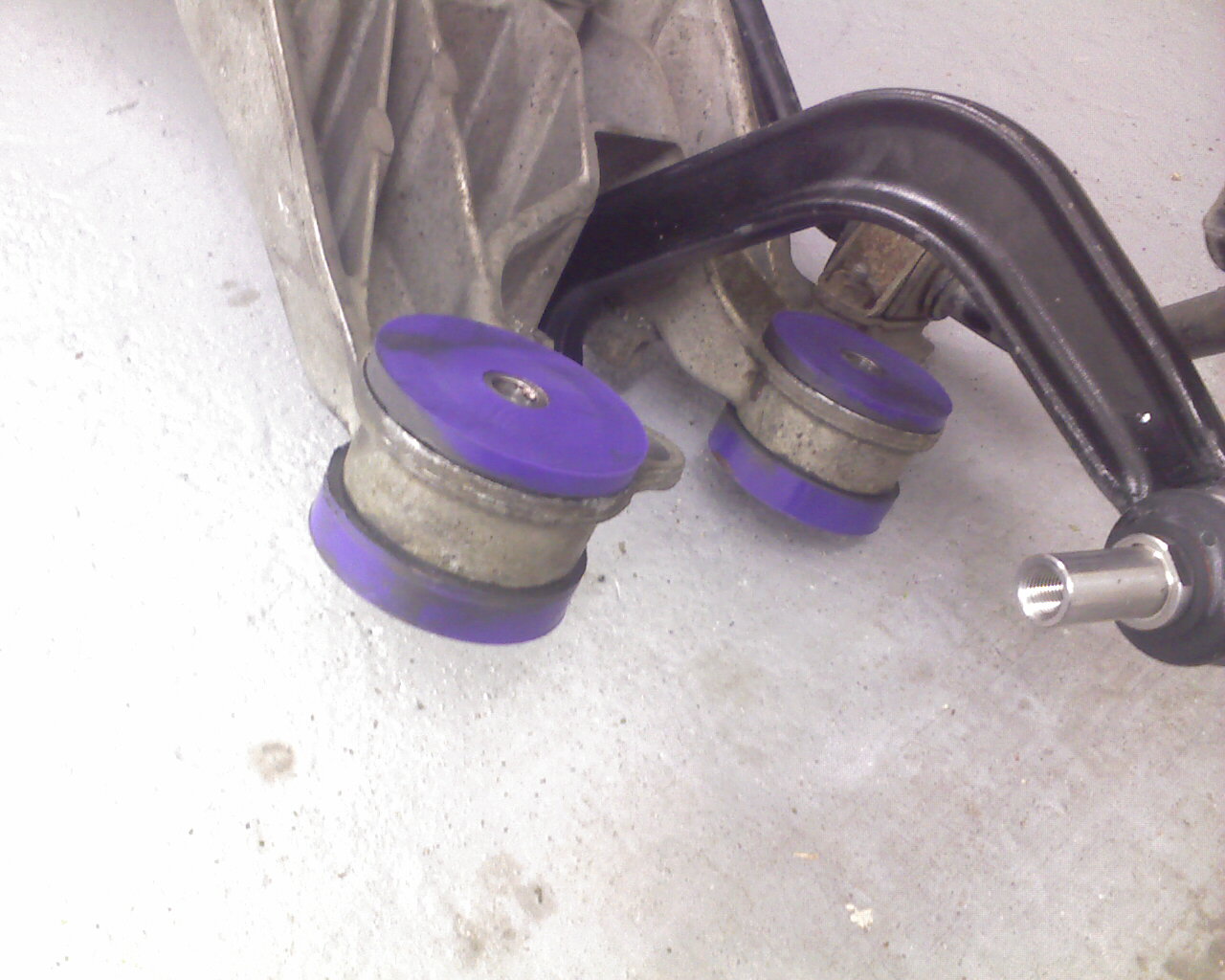

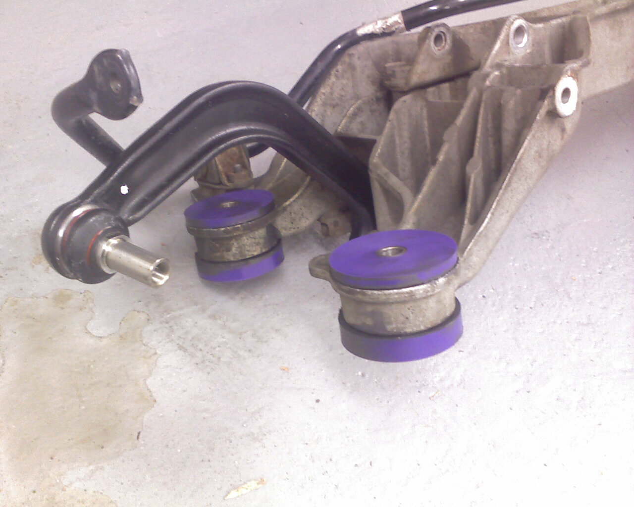

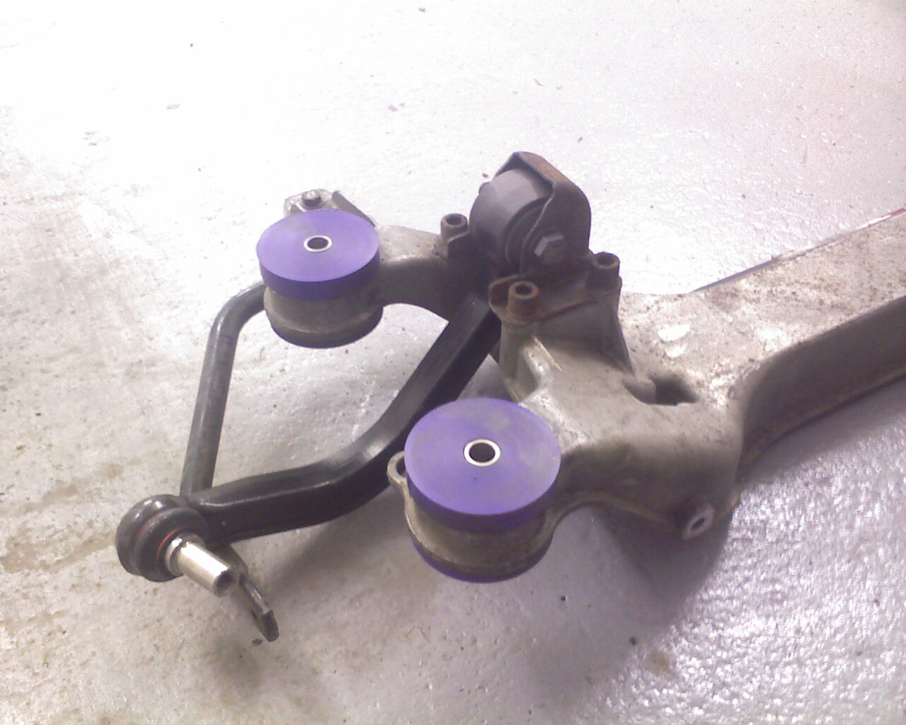

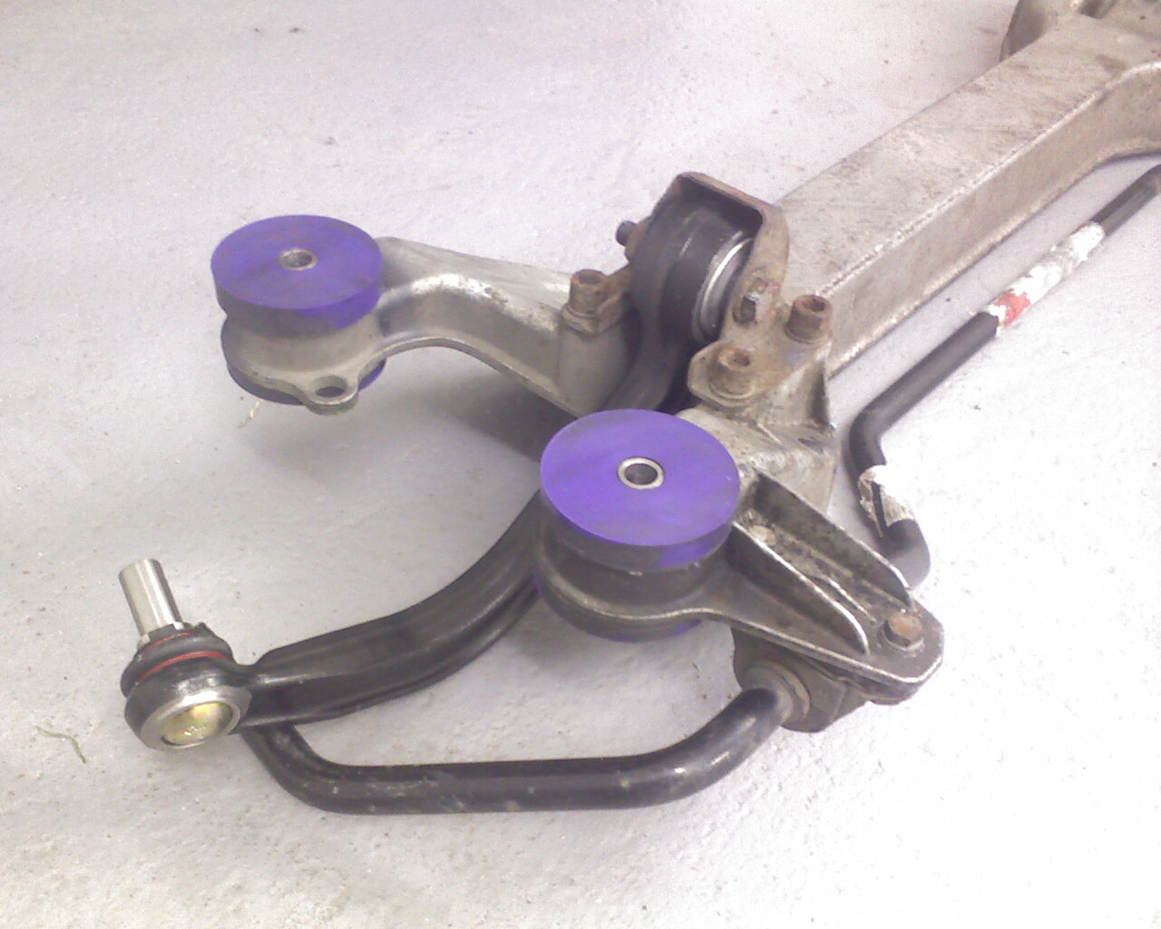

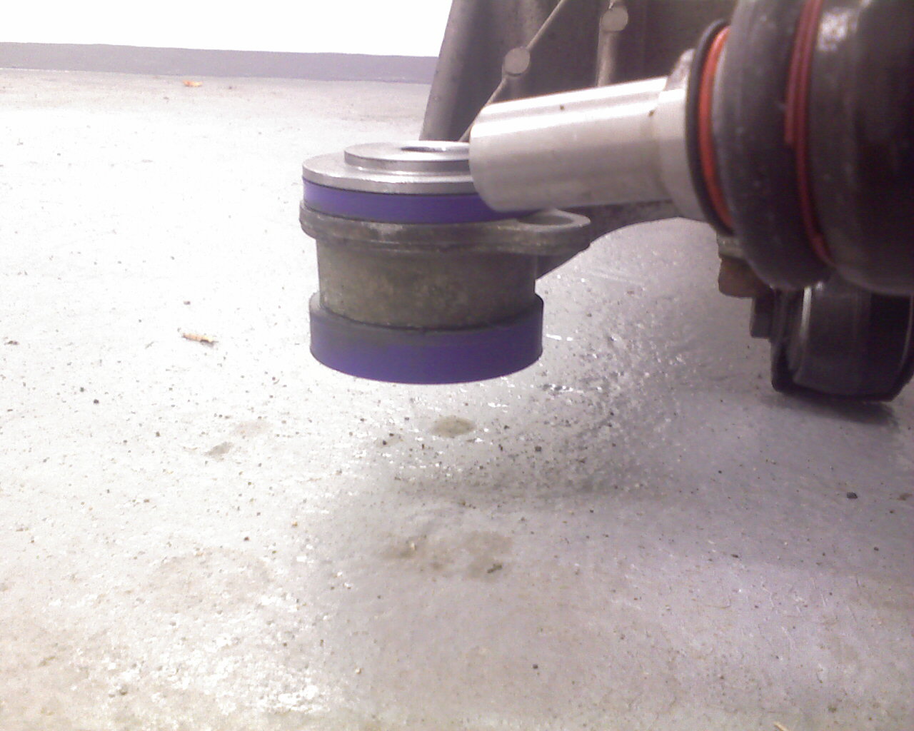

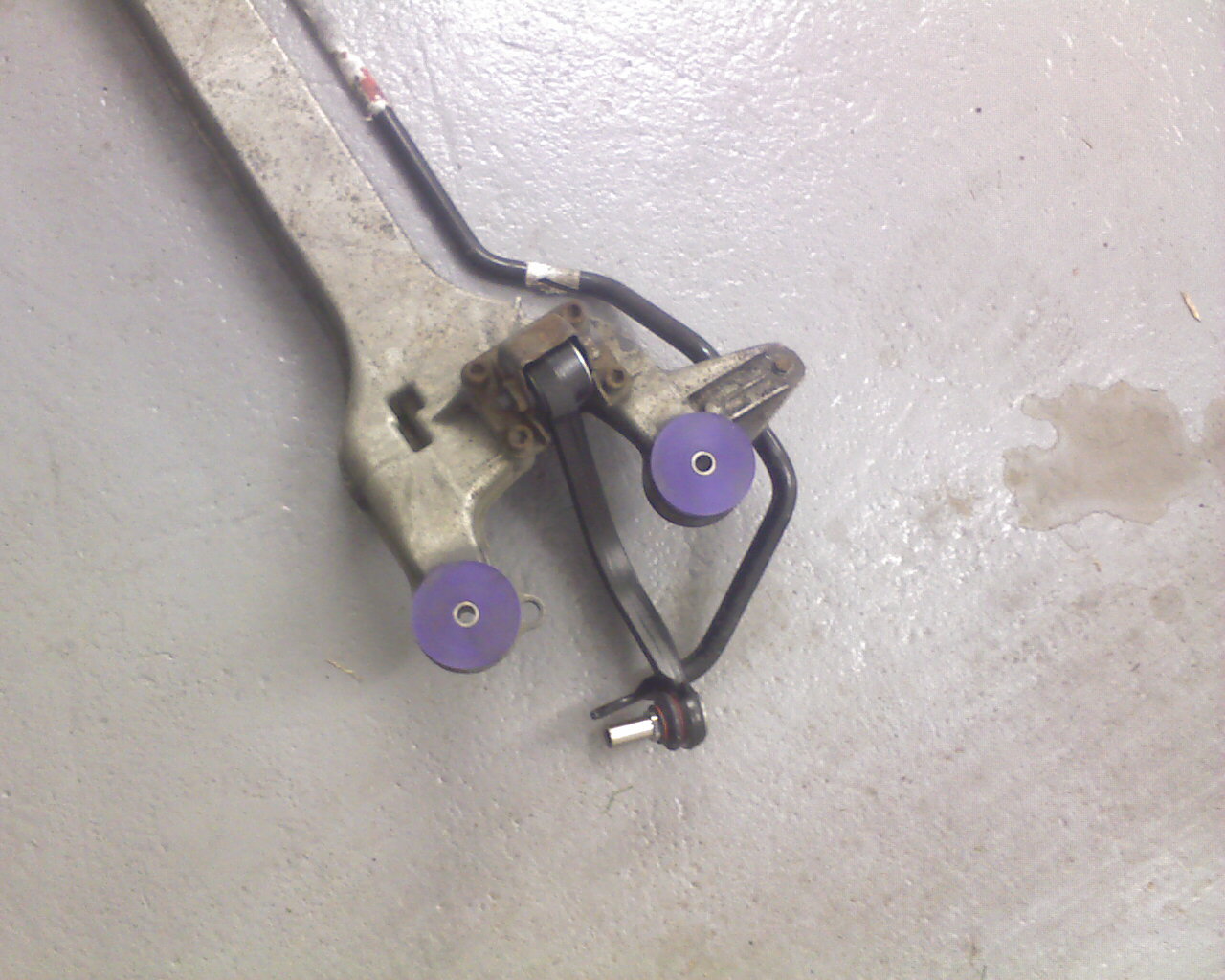

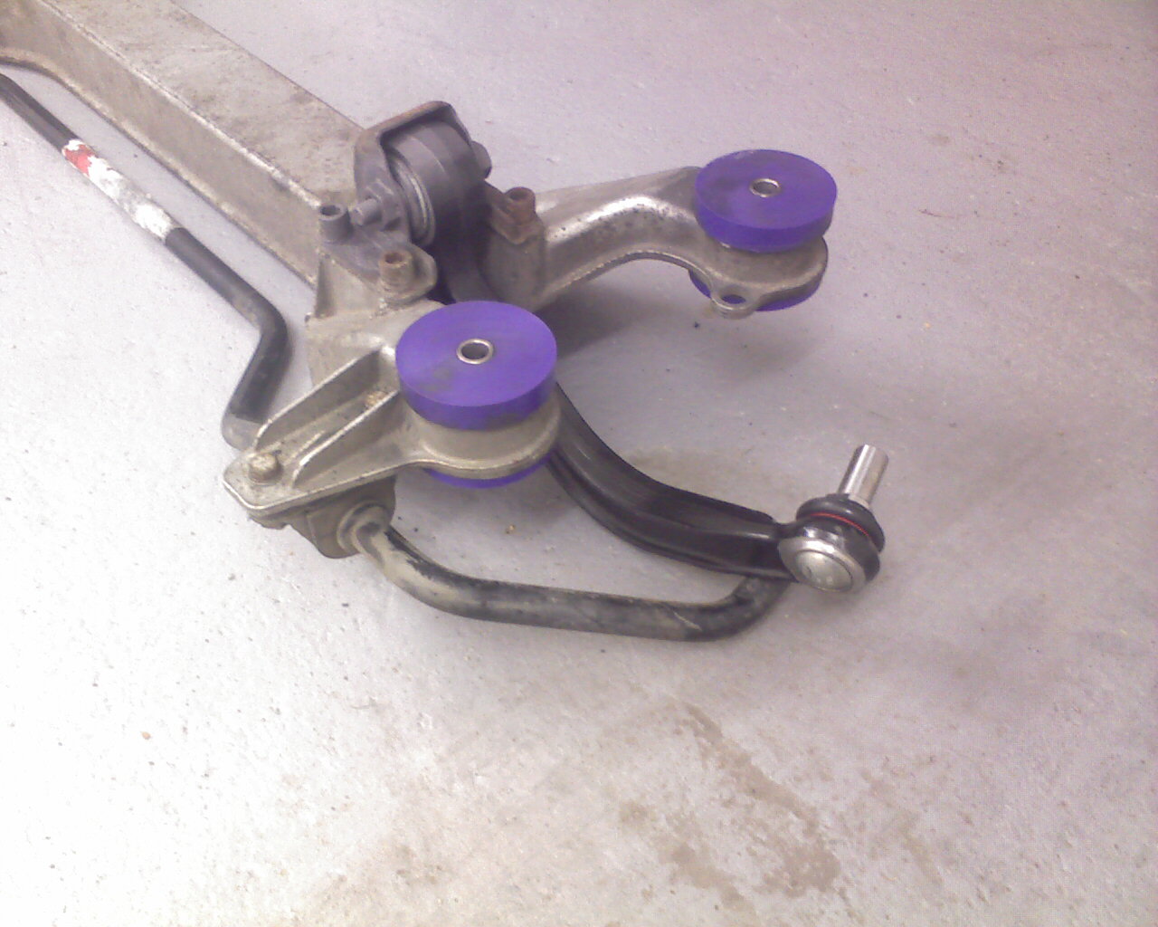

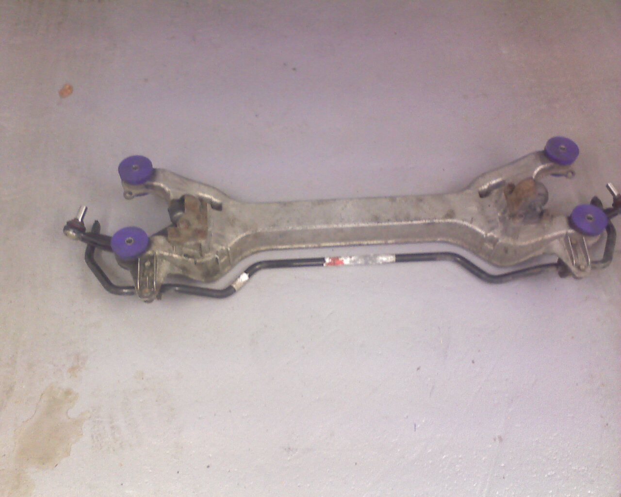

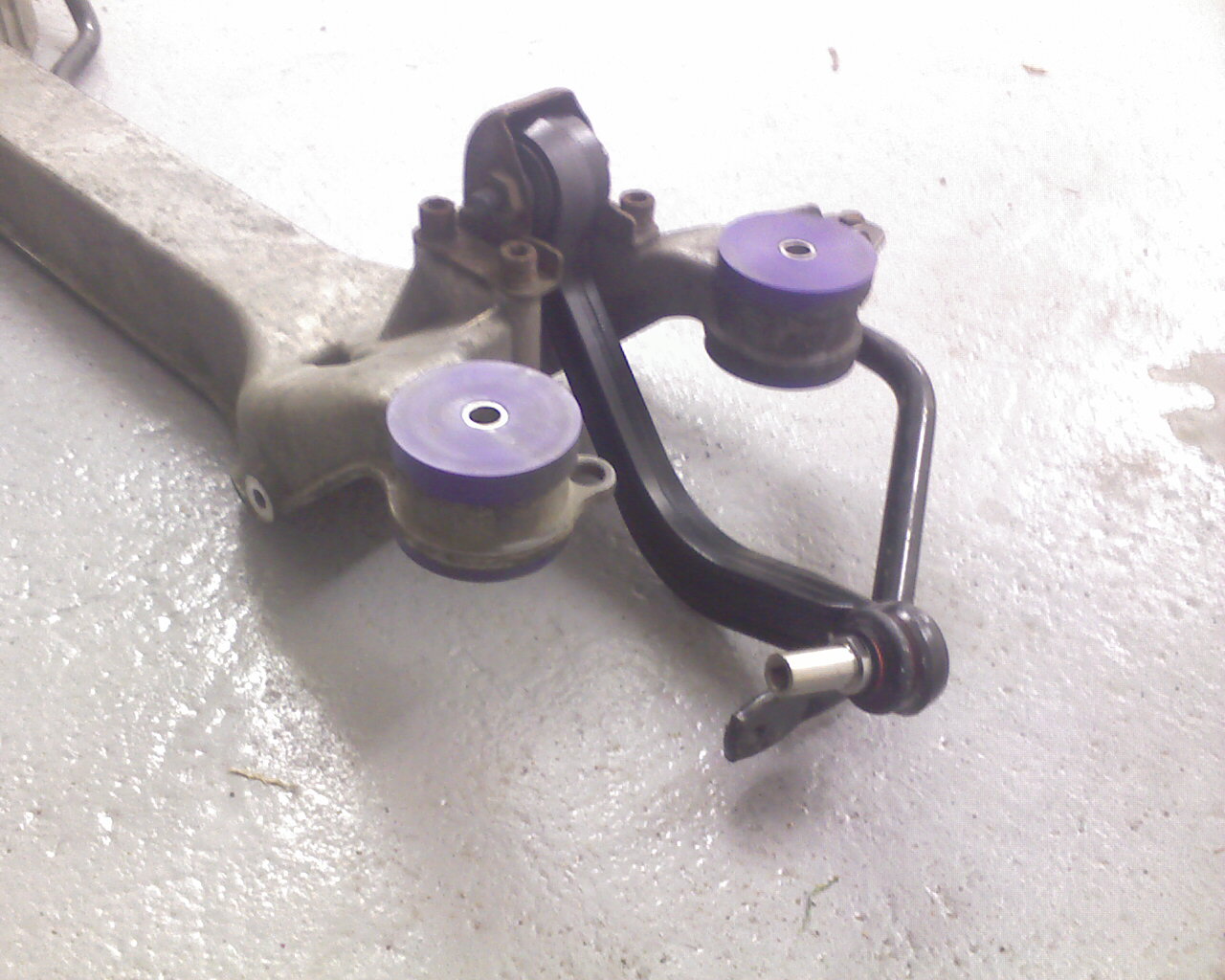

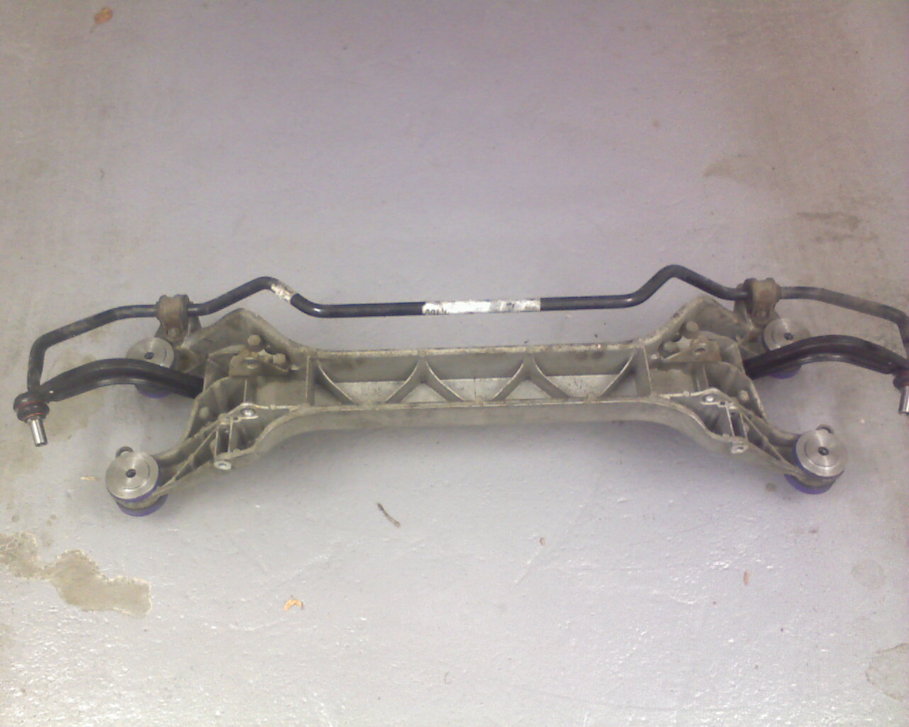

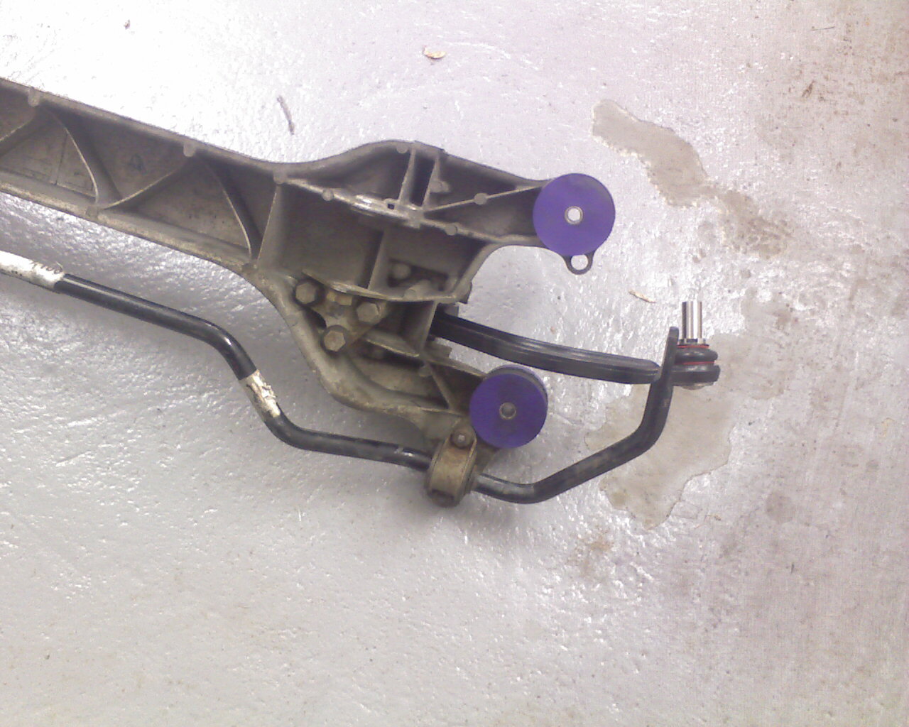

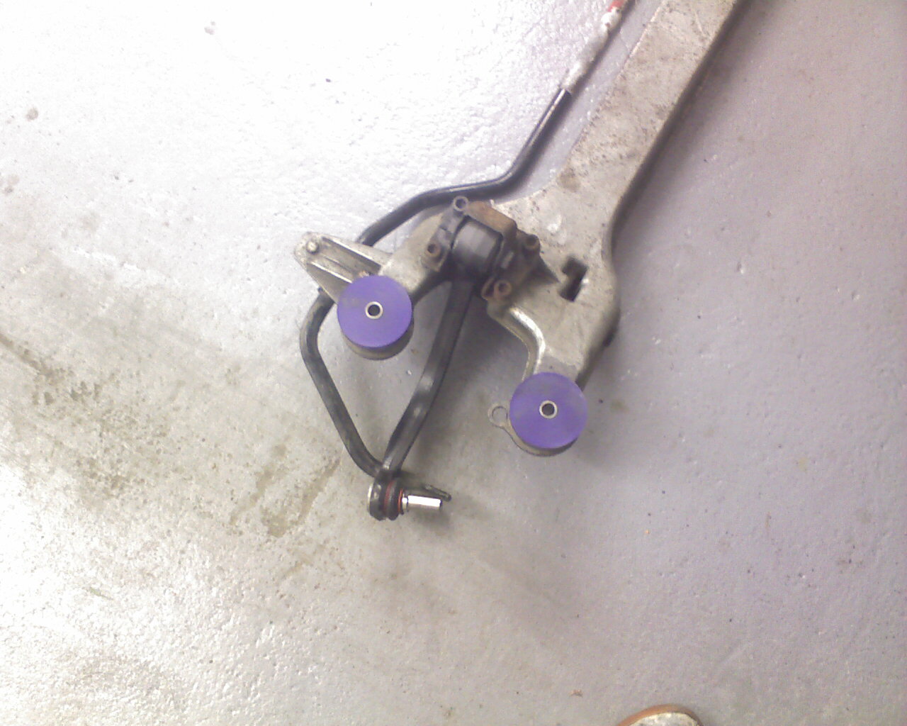

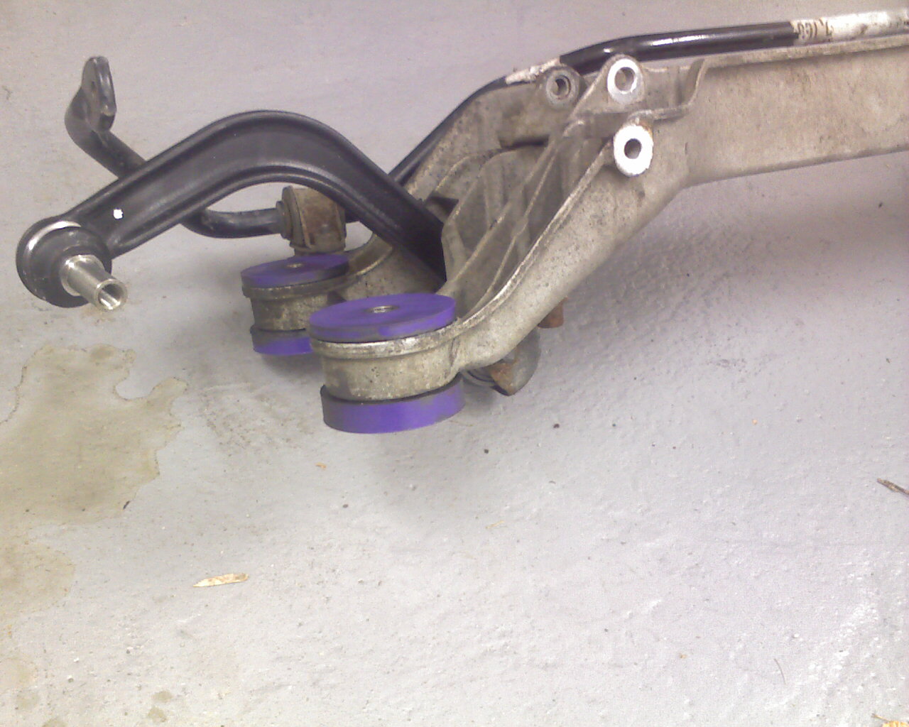

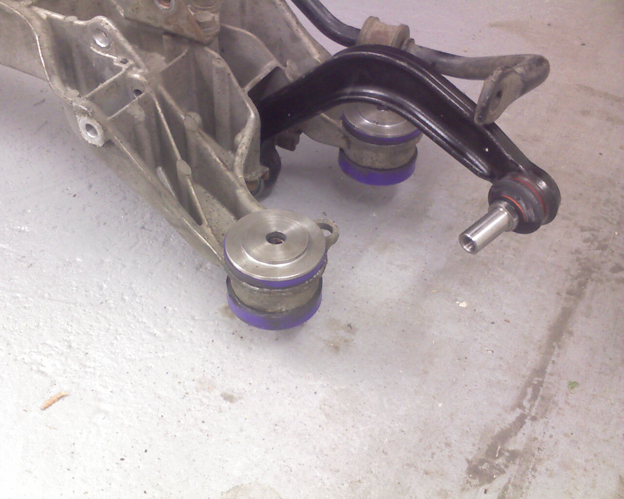

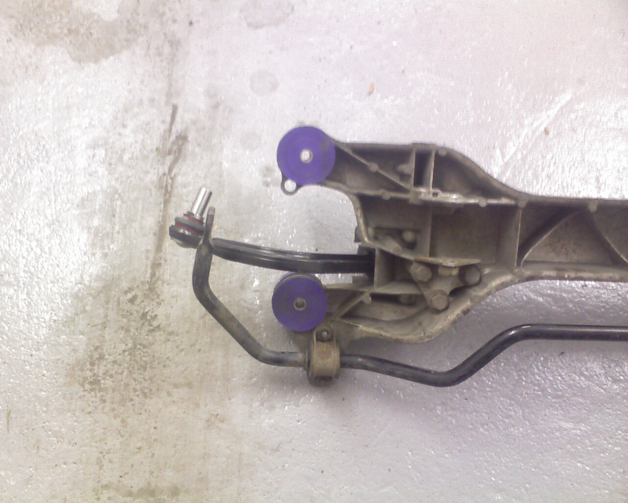

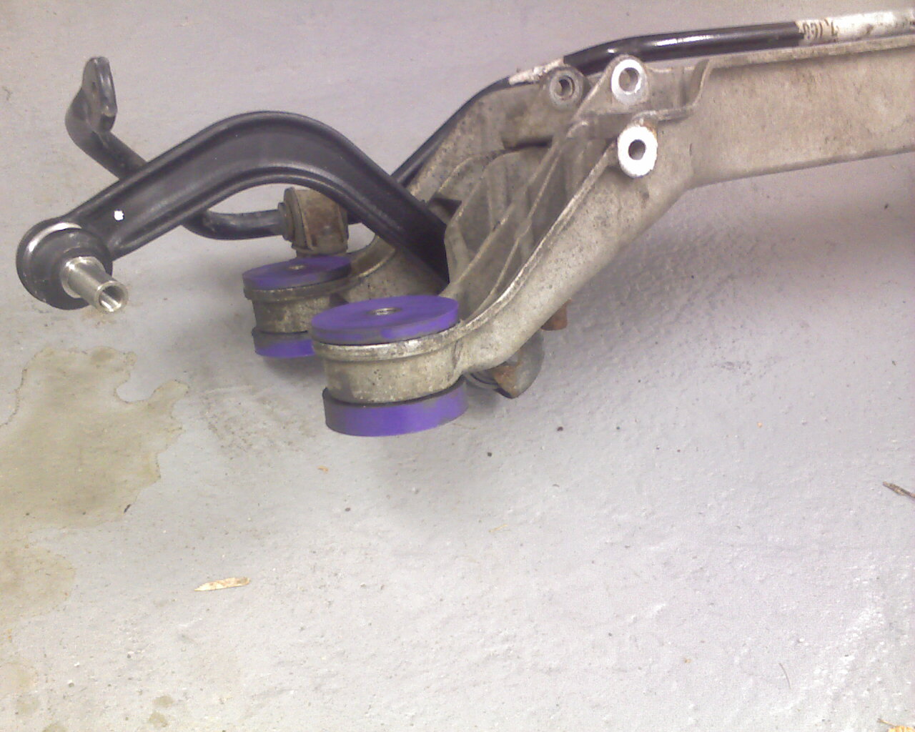

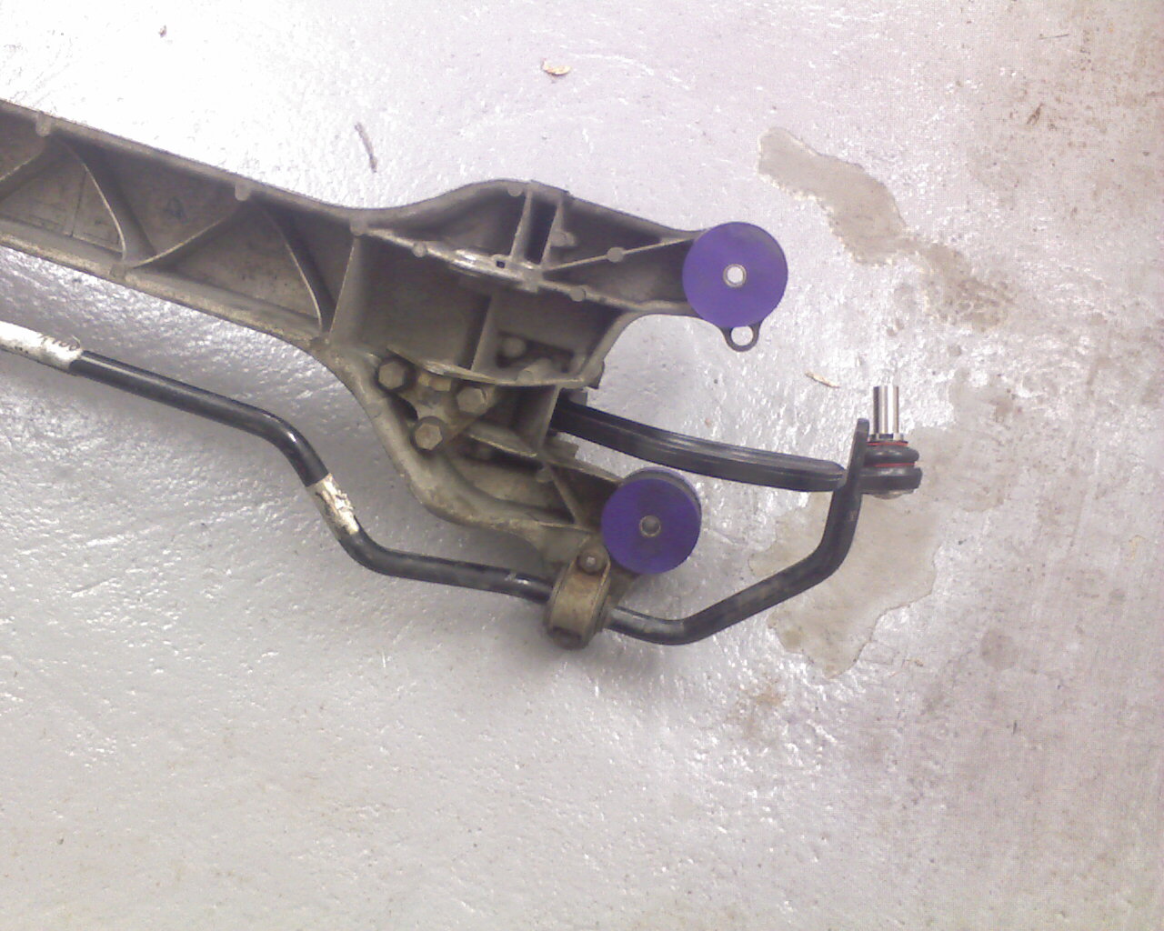

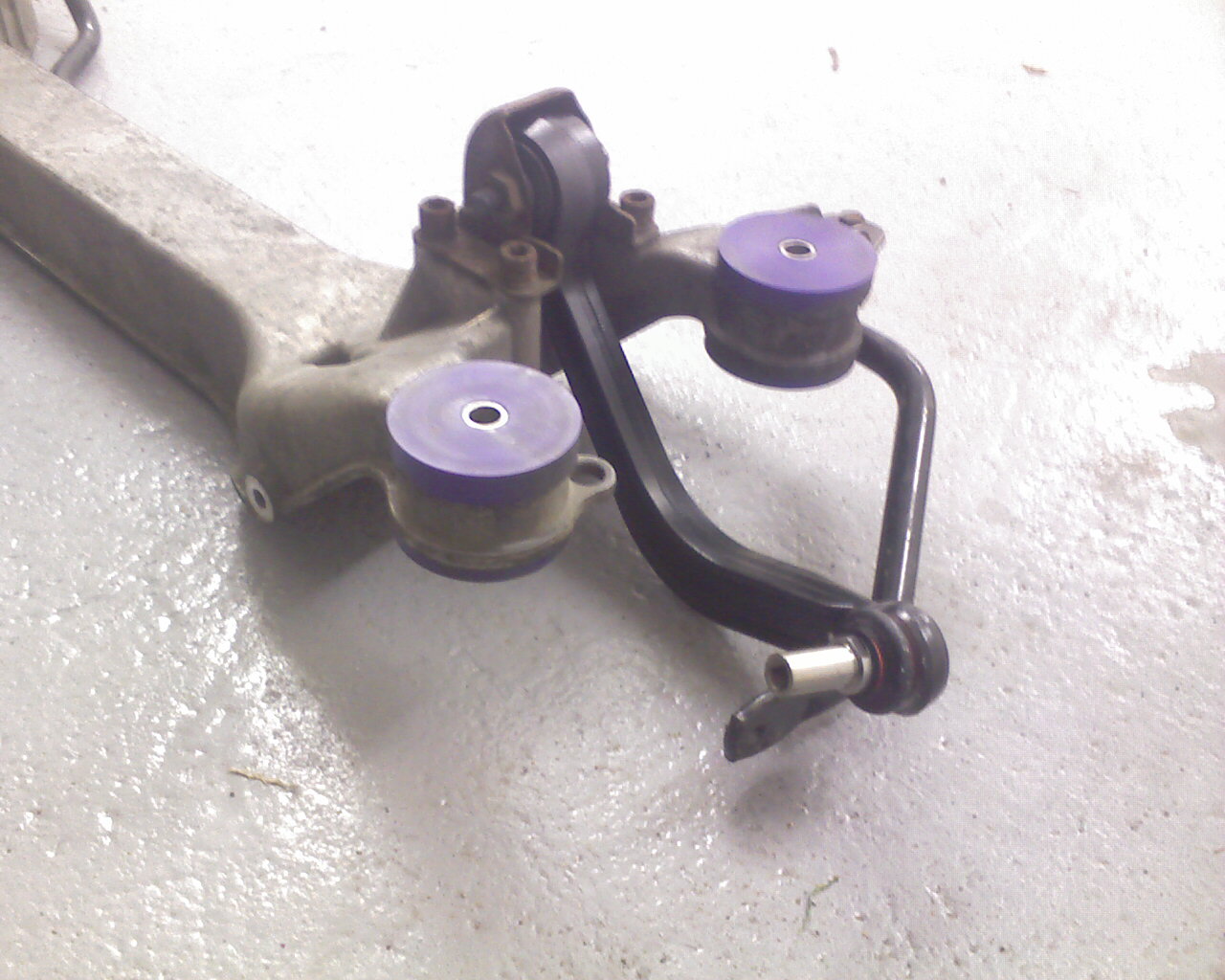

Tak se pokouším o GO zadní nápravnice do Powerflexu. Dávám pár fotek. Zatím nebudu uvádět, jaké jsem použil, musí se upravit a nevím, jestli se s tím bude dát jezdit. Když vyjde čas, zítra bych to chtěl přehodit...
Když jsou ty silenbloky v tom mostu hotový a to určitě po 150KKm budou asi všechny, tak vzadu klečí kola.

Re: Repas podvozku
hm vypadá to bombasticky
Držím pěsti at se to podaří. Pak napiš dojmi a komplet návod co a jak a na kolik to vyšlo.
Budeš dávat PowerFlexi i do spodních ramen?

Ty už tam mám 4 roky včetně těch spojovacích tyčekZip166JTD píše:hm vypadá to bombasticky![]()

Druhá možnost je na to jít reverzně, znáš rozměry silentbloku, v katalogu např FEBI najdeš podle rozměrů podobný a pak koupíš Powerflex... Jen by mě zajímalo, kam ve 166tce chceš ještě rvát Powerflexy? Do předních spodních ramen? Tam nemaj smysl, akorát urychlíš smrt svislého čepu.

Tak už to mám namontovaný. Zatím bych řekl, že je vše ok. Jsem objednanej na sbíhavost, mají teď v Bestdrivu narváno, takže mě vezmou až příští týdem. Jinak tu výměnu zadní nápravnice jsem zmáknul sám v těsný garáži na heveru. Není to nic strašnýho. Jen ty velký podložky bych asi nechal udělat jinak, čekal jsem šrouby M12 a oni tam dali M10....

Výměna silentbloků v zadní nápravnici:
Popis práce pro jednoho člověka.
Demontáž nápravnice z auta :
1. Zakvaltovat auto a pro jistotu dát něco pod přední kola
2. Povolit zadní kola a auto zvednout dvouma heverama na obou stranách v zadu a sundat zadní kola
3. Doporučil bych dát nějaký sichr stojánky pod zadní patky u předního zadního silentbloku zadního ramene
4. Demontovat tyčky sbíhavosti zadní nápravy, klíč č.17
5. Odšroubovat lanka ruční brzdy o spodních ramen, klíč.č 10
6. Demontovat zadní spodní ramena, na každém jsou 3 šrouby, klíč 18 přední silentbok, klíč 19 zadní silentblok, klíč 22 šroub do těhlice
7. Na obou stranách demontovat dolní čep tyčky stabilizátoru od zkrutné tyče klíč č.17
8. Klíčem 22 vyšroubovat šroub torzního stabilizátoru (tyčka od spodního ramena přes těhlici do horního ramena), sundat ho a šroub natočit tak na 5 závitů zpátky a gumovou paličkou vytlouct ven čep bumerangu z těhlice
9. Povolit klíčem č.15 4 šrouby nápravnice a je to venku
Kvůli manipulaci na lisu doporučuju sundat zkrutnou tyč, 4 šrouby na 13tku klíč a demontovat bumerangy, 2 šrouby na 19tku.
Silentbloky z nápravnice vylisovat tlačením na tu menší podložku silentbloku (od domku bumerangu). Jde to ztuha, ale vylisoval jsem to na lisu za 5K, co dává Kelly nebo Elit u kamaráda v dílně. Most je hliníkovej, lisovat opatrně, nejlépe mít podložené oko, ve kterém je silentblok, vhodným kusem trubky o průměru 67-75 mm.
Úprava nápravnice !nutné jak pro Tedgum tak pro Powerflex!
Po úspěšném vylisování silenbloků je potřeba v dírách po nich odpilovat ten milimetrový límec, který fungoval jako "doraz" silentbloku. Je to hliník, jde to dobře, půlkulatej pilník nebo hrubej šmirgl a rychlá ruka
Upozornění, Powerflexy si dává do nápravnice každý sám na svoje riziko !! Jsou tam určeny ty Tedgumy.
Použil jsem Powerflexy PFR66-110, dvě sady. Je potřeba na těch půlkách s tím silnějším límcem od těla, co jde do díry, usoustružit 3,2 mm z límce na průměr těla, tj. 60 mm. Je to NUTNÉ !!! Výška toho límce musí mít 15 mm a tím se též prodlouží o potřebný kousek tělo Poverflexu aby na sebe ty půlky v nápravnici dosedly.
Dále je potřeba nechat si vyrobit na soustruhu 4 podložky 8 mm vysoké o průměru 70 mm a díře 10,1 mm. Elegantní bude nechat je je vysoustružit stupňovitě.
Pokračování návodu dále ve vlákně......

můžeš mi jednu sadu poslat, já si původní, co mám na fotkách, nechal udělat 75 mm s dírou 13 mm na šroub M12. To je tak, když je nejdříve příprava a při montáži zjistíš, žes to měl udělat jinak

Pokračování návodu :
Powerflexy a jejich trubičky napatlat tou jejich vazelínou a natlačit je do nápravnice.
Ten tlustější límec jde ke kastli a nedává se na něj žádná podložka!!
Trubičky by měli lícovat s límcema na obou stranách.
Namontovat na most zpátky zkrutnou tyč (doporučil bych určitě vyměnit gumy, když už je to venku) a bumerangy (horní ramena).
Podsunout nápravnici pod auto a na obou stranách zasunout čepy bumerangů do těhlice. Rovnou do čepů našroubovat šrouby s torzními stabilizátory. Zatím jen utáhnout "na ruku". Torzní stabilizátor má na sobě červenou šipku, ta musí směřovat nahoru (ke kufru) a musí být "vidět" od zadního nárazníku.
Potom pod most doprostřed dát nůžkový hever a zvednout most ke kastli, aby se daly chytit šrouby s vyrobenými podložkami. Zlehka všechny 4 šrouby nápravnice přitáhnout, ale neutahovat. Most musí zatím zůstat volný, aby se s ním dalo hýbat. Utáhne se až po kompletním namontování spodních ramen !!
Namontovat zpátky spodní ramena.
Doporučuji z nich nejdříve odmontovat ten plech s maticí, drží na dvou šroubech na 13tku klíč.
Nejdříve nasadit do nápravnice zadní silentblok (uniball) ramene a prostrčit a zašroubovat šroub.
Potom protáhnout ten dlouhej šroub spodkem torzního stabilizátoru, ramenem a uniballem v těhlici. Chce to trochu trpělivosti, všechno je nakroucený jiným směrem. Potom chytit matici a zašroubovat a zajistit ten plech matice šrouby na 13tku klíč.
Heverem si zvednout přední silentblok ramene do jeho držáku, prostrčit a zašroubovat šroub.
To samé udělat na druhé straně.
Přišroubovat spodní čepy tyček stabilizátoru do zkrutné tyče.
Přišroubovat tyčky sbíhavosti,
Přišroubovat lanka ruční brzdy ke spodním ramenům.
Dotáhnout všechny šrouby teď již včetně mostu na předepsaný moment.
šrouby mostu a tyček sbíhavosti 51 Nm
šrouby silentbloků spodních ramen 96 Nm
šroub čepu bumerangu 136 Nm
šroub spodního ramene přes těhlici 171 Nm
Všechno důkladně překontrolovat.
Nasadit kola a sundat auto z heverů.
Nechat udělat sbíhavost a nechat si i přeměřit souosost. Pokud by souosost neseděla, povolit šrouby mostu a doladit.
Snad jsem na nic nezapomněl. Případné dotazy se pokusím zodpovědět.

Dnes mě je snad doveze tak v dych ti je poslal .alfi166silver píše:můžeš mi jednu sadu poslat, já si původní, co mám na fotkách, nechal udělat 75 mm s dírou 13 mm na šroub M12. To je tak, když je nejdříve příprava a při montáži zjistíš, žes to měl udělat jinak.
Večer doplním zbytek návodu.
Alfa Romeo 156 2,5
Alfa Romeo 156 2,5
Re: Repas podvozku
Ahoj tak zejtra je snad budu mět u sebe tak snad bych ti je pak poslal .alfi166silver píše:můžeš mi jednu sadu poslat, já si původní, co mám na fotkách, nechal udělat 75 mm s dírou 13 mm na šroub M12. To je tak, když je nejdříve příprava a při montáži zjistíš, žes to měl udělat jinak.
Alfa Romeo 156 2,5
Alfa Romeo 156 2,5

Re: Repas podvozku
Taky bych rád i pro ostatní generace
kdyby jsi Silvere tak nějak zhruba načrtl co se musí na těch powerflexech upravovat a jakou jsi musel kde vyrábět podložku. Pokud by jsi si samozřejmě našel čas. Ale bylo by to super.
Víš jak nějak k tomu povídání dodat i obrázky
