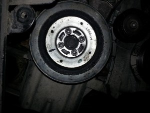

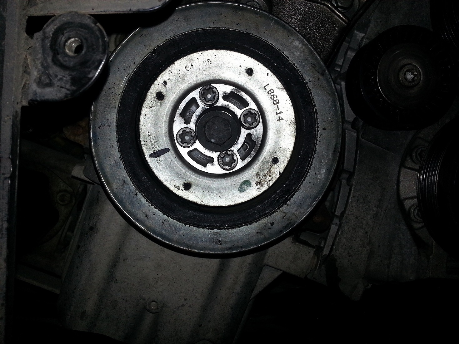

Cau. Mam takovej problem se 159 , 1.9 Jtdm 110 KW. Řemen mi vždycky jenom písknul při nastartování a pak už slyšet vůbec nebyl. a najednou sem v pátek zastavil a cejtil sem něco jako spálenou gumu a ztuhlo mi řízení. Když sem koukal na řemen tak stál. Tak sem to chcípnul a když sem to znova nastartoval tak se chvíli točil a pak zas zastavil a znova ten smrad. Nevíte co by to mohlo dělat? díky

Příspěvek od Diamond » 28.10.2013, pon 22:35
Mrkni na řemenici na klice :wink:

BecaOo píše:Cau. Mam takovej problem se 159 , 1.9 Jtdm 110 KW. Řemen mi vždycky jenom písknul při nastartování a pak už slyšet vůbec nebyl. a najednou sem v pátek zastavil a cejtil sem něco jako spálenou gumu a ztuhlo mi řízení. Když sem koukal na řemen tak stál. Tak sem to chcípnul a když sem to znova nastartoval tak se chvíli točil a pak zas zastavil a znova ten smrad. Nevíte co by to mohlo dělat? díky
mas pridretu niektoru kladku. sundej remen a rukou skusaj vsetky kladky . jedna bude urcite pridreta :smt023
alebo pozeraj ktora remenica je spinava od spaleneho remena.

Příspěvek od BecaOo » 29.10.2013, úte 11:24
No a kdyz pridu na to ktera je to kladka tak se da nrjak rozumne vymenit nebo to mam dat rovnou do servisu?

Příspěvek od BecaOo » 29.10.2013, úte 19:53
Tak sem to rozebral a zjistil sem ze ta remenice je spatna.. nejakym zpusobem se zacla spalovat ta guma a protaci se.. takue to snad bude tim.. ted jenom resim cim povolit ty ctyri srouby? Je ma to nejakej specialni klic?
