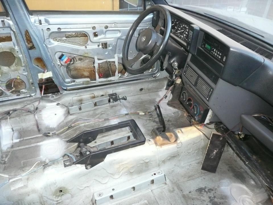

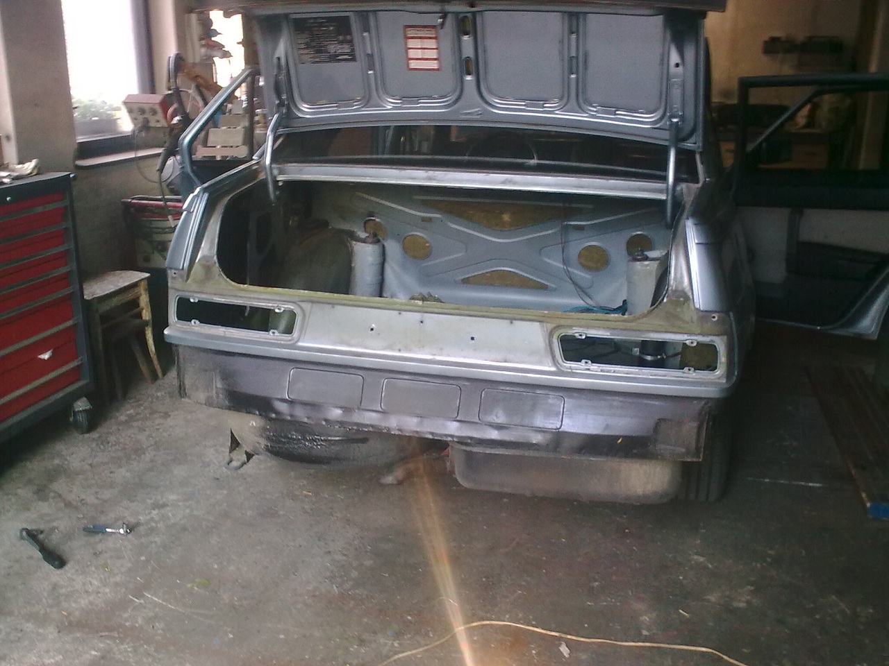

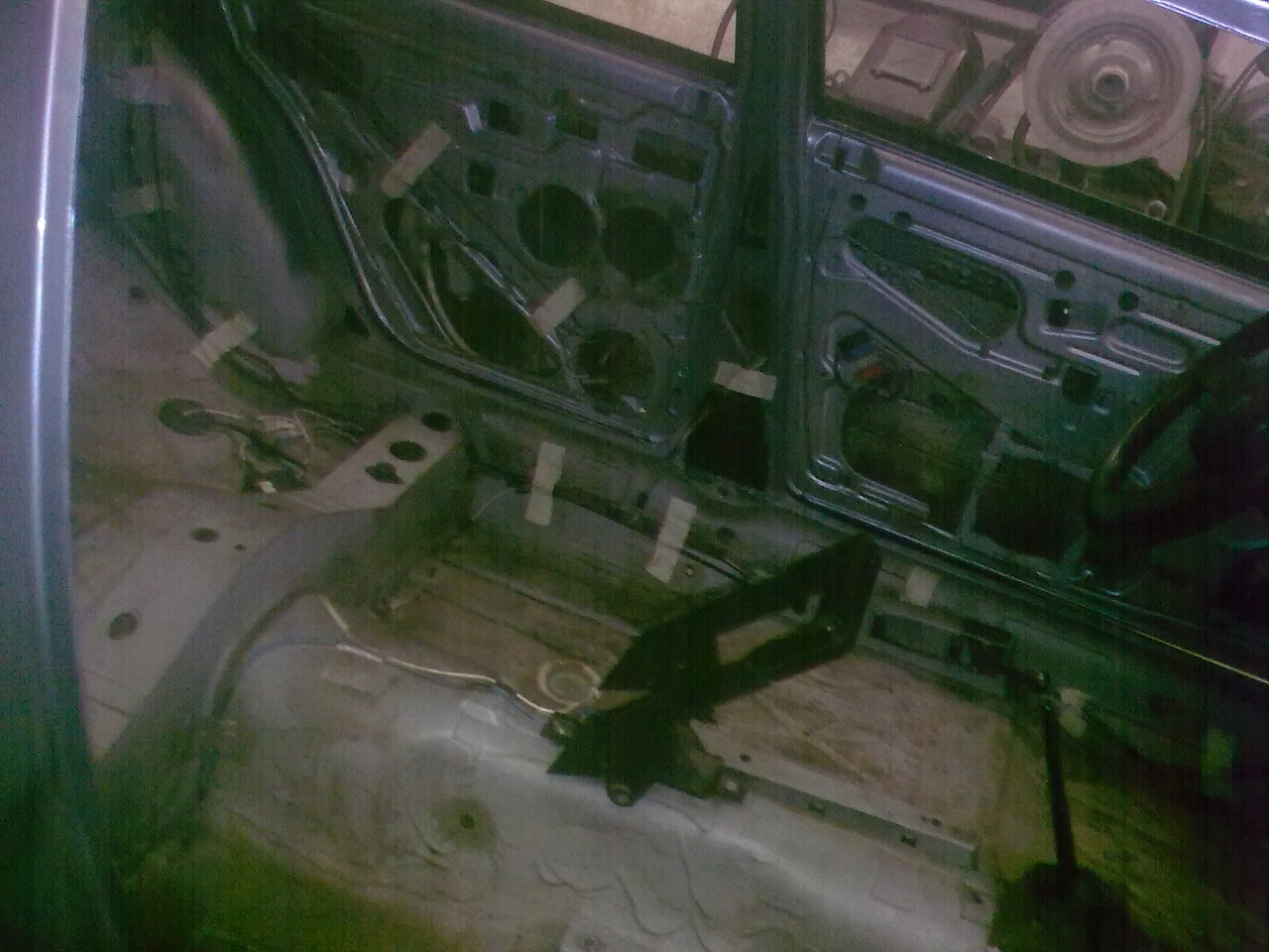

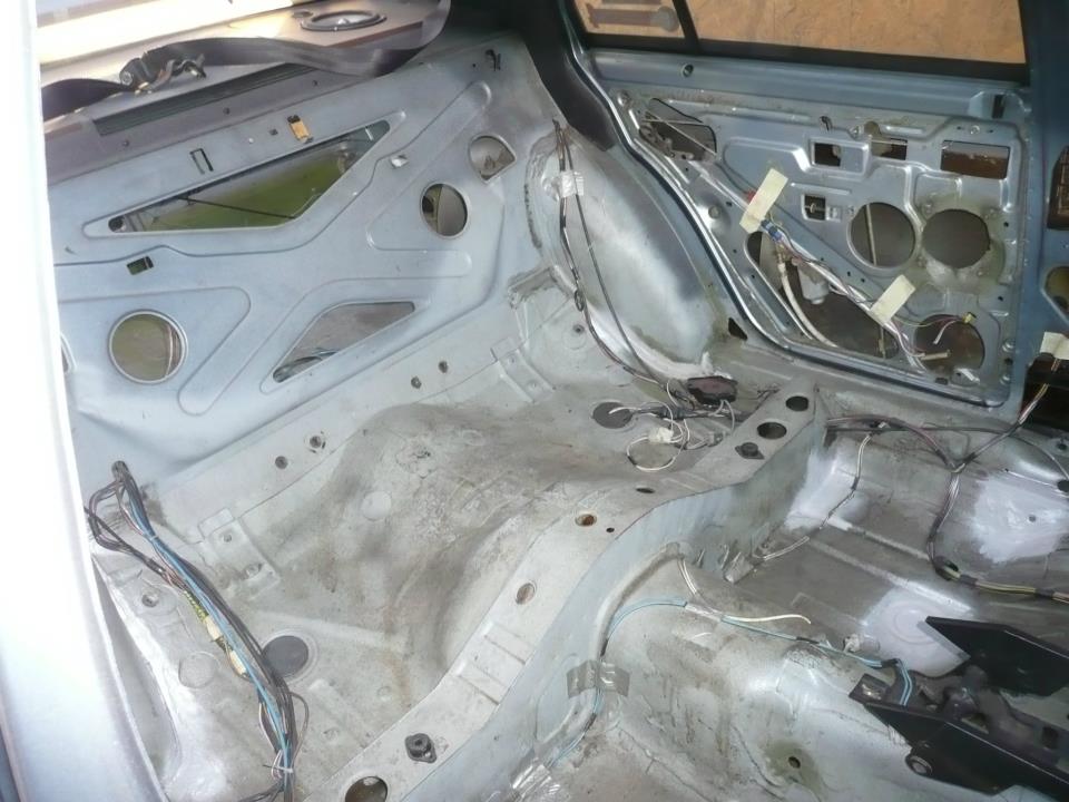

Takže Kámen je u konce.... babča dostala pořádně za uši a také mi to trochu oplatila. Dneska jsme ji s bráchou komplet ošacovali kufr a vnitřek, vše rezavé půjde vybrousit, odrezit, případně zavařid. Už jsme uvažovali i o vyndáni motoru a jeho přetěsněním, ale nakonec jsme usoudili, že to necháme až na někdy jindy. S takovou by to auto nebylo odstavený 14 dní jak je v plánu, ale aspoň tak měsíc.

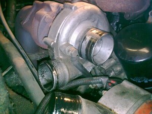

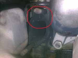

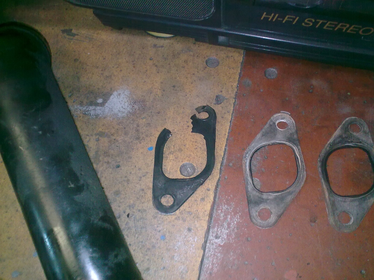

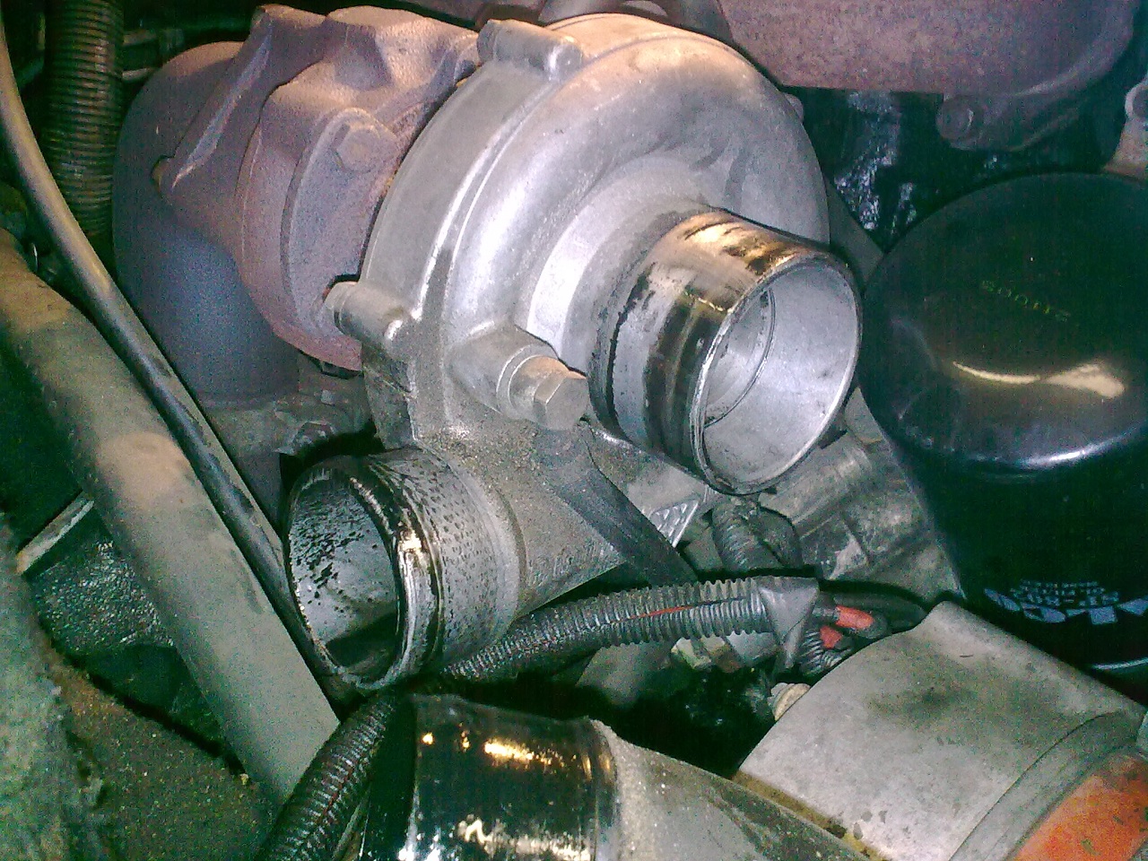

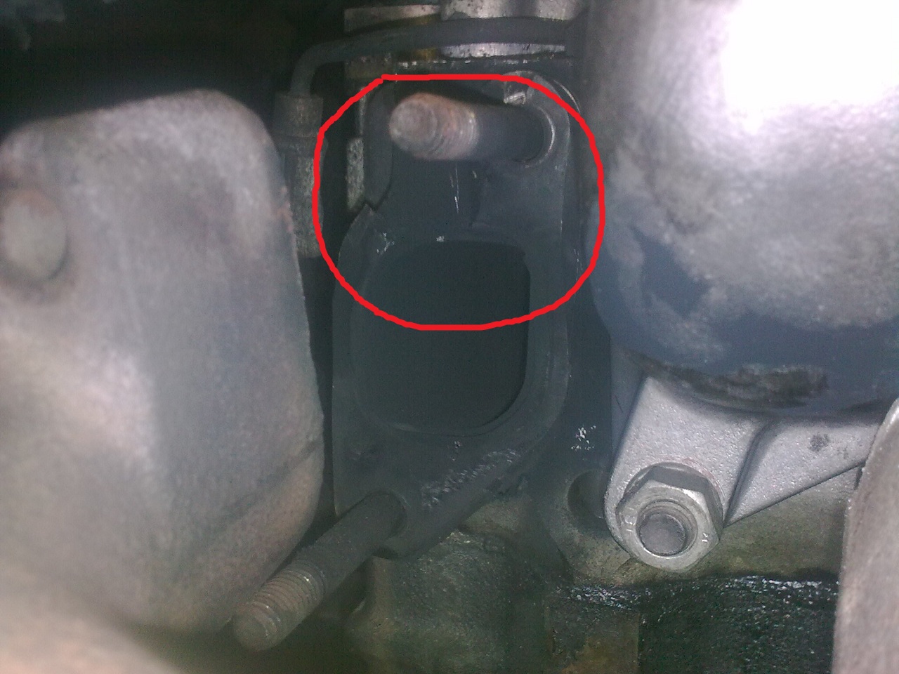

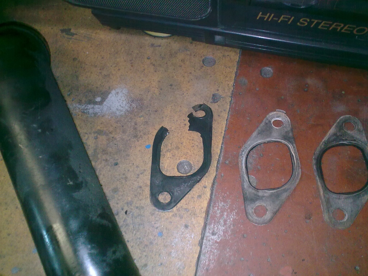

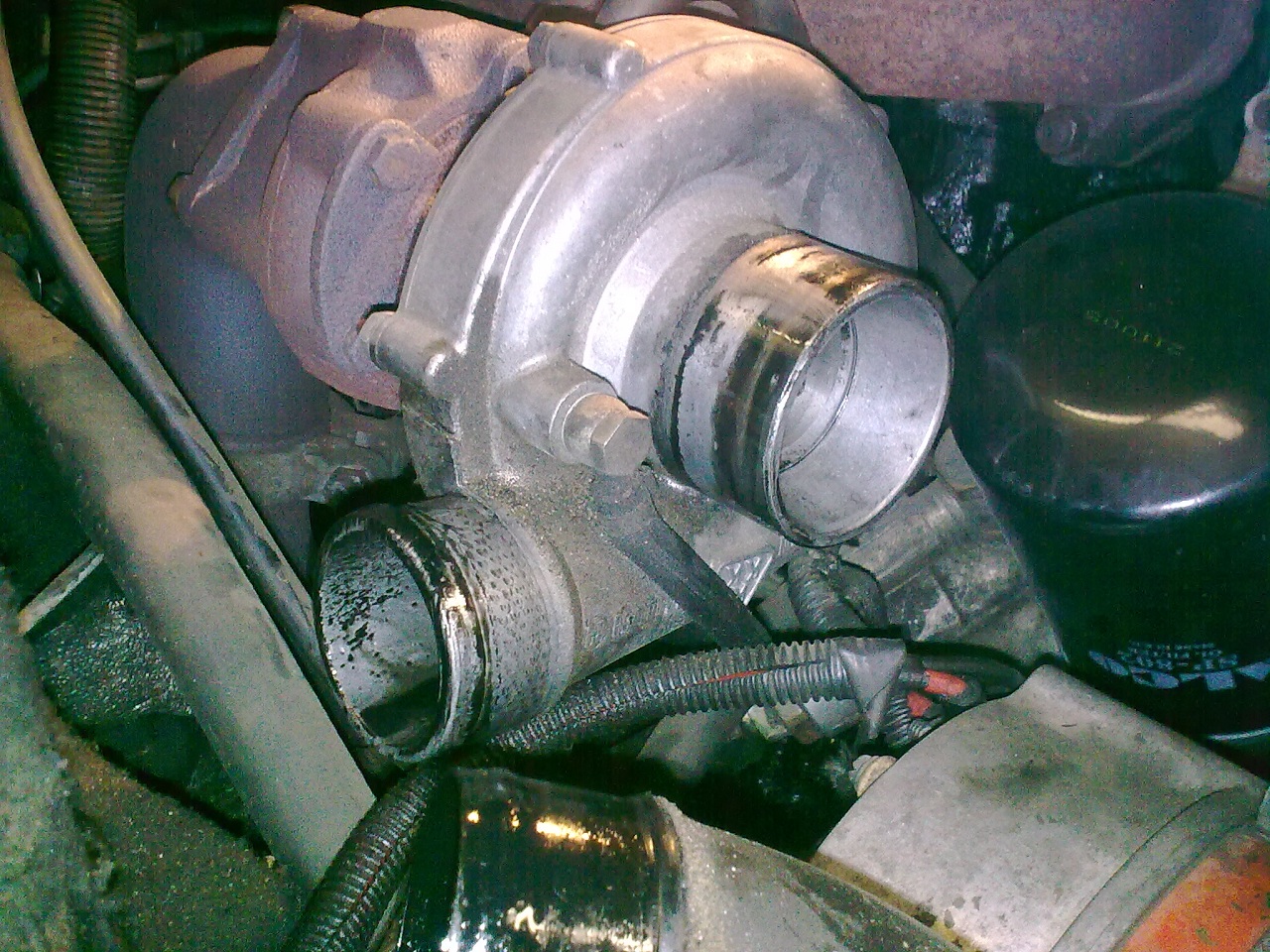

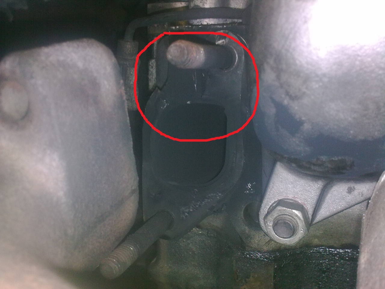

Dále na fotce jde vidět to těsnění, kousek ho i chybí, turbo je už na osyčce trochu vyklavý, takže si už trochu více háže olej do Icčka. No a nakonec so brách všim, že převodovka je nějak trochu více potečená , než byla. Ja jsem na to letmou koukl a je to v místě pod spojkou, takže to vypada na gufero za spojkou :smt089. Takže tak

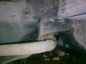

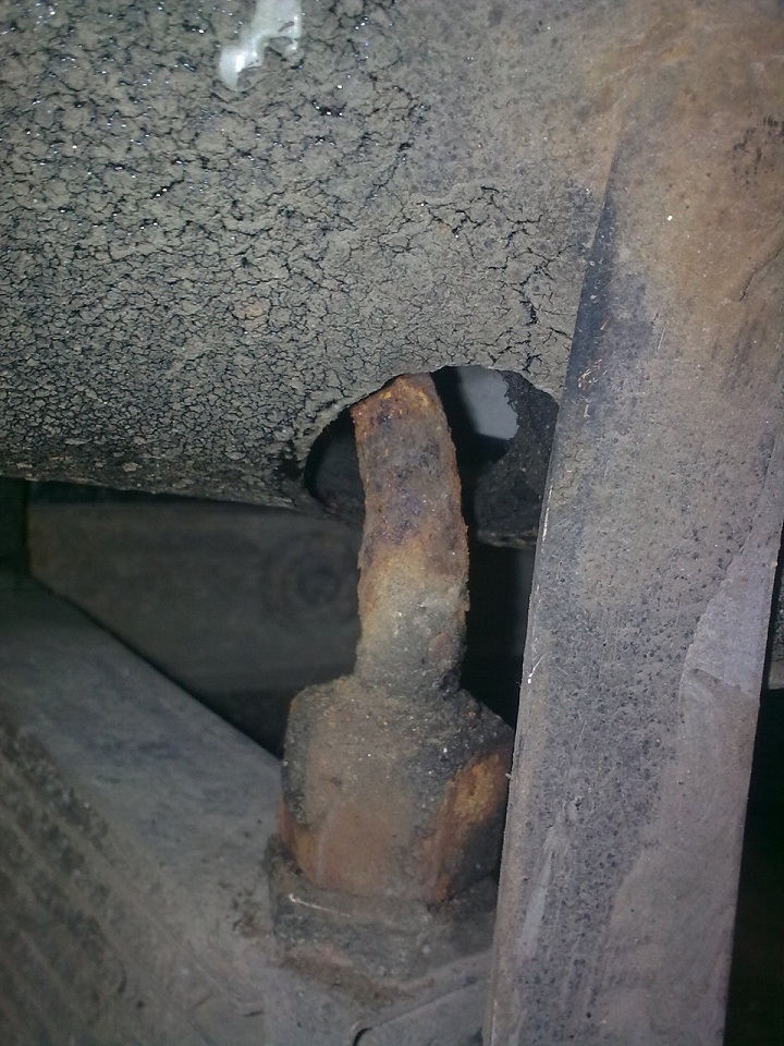

takže po dnešním pokračování v ošacování auta jsem zjistíl, že mám uhnilé kolínko od tlakové hadice na chladič oleje, takže už stačilo málo a mohl bych být bez oleje viz. fotka. Dále mám urvaný přední stabilizátor, nejspíše únava 25 let starého plechu, takže to bujde zavařit :-D.
Jinak co se týče koroce, tak to není tak hrozné, než jsem čekal. jen trochu prohnilý zadní nosník ale to se trochu zavaří a bude to zase na pár let OK.

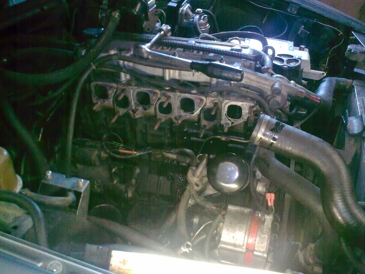

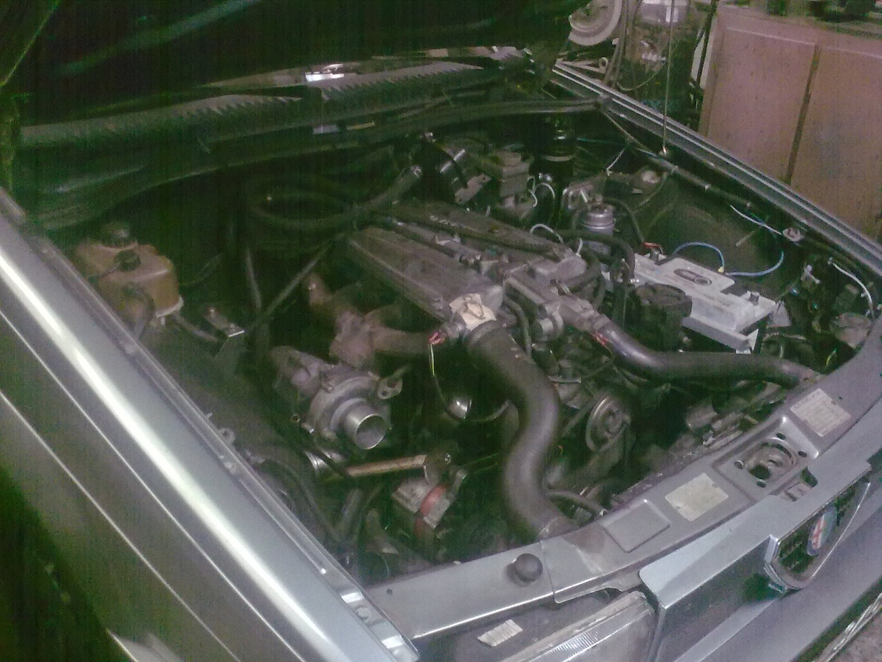

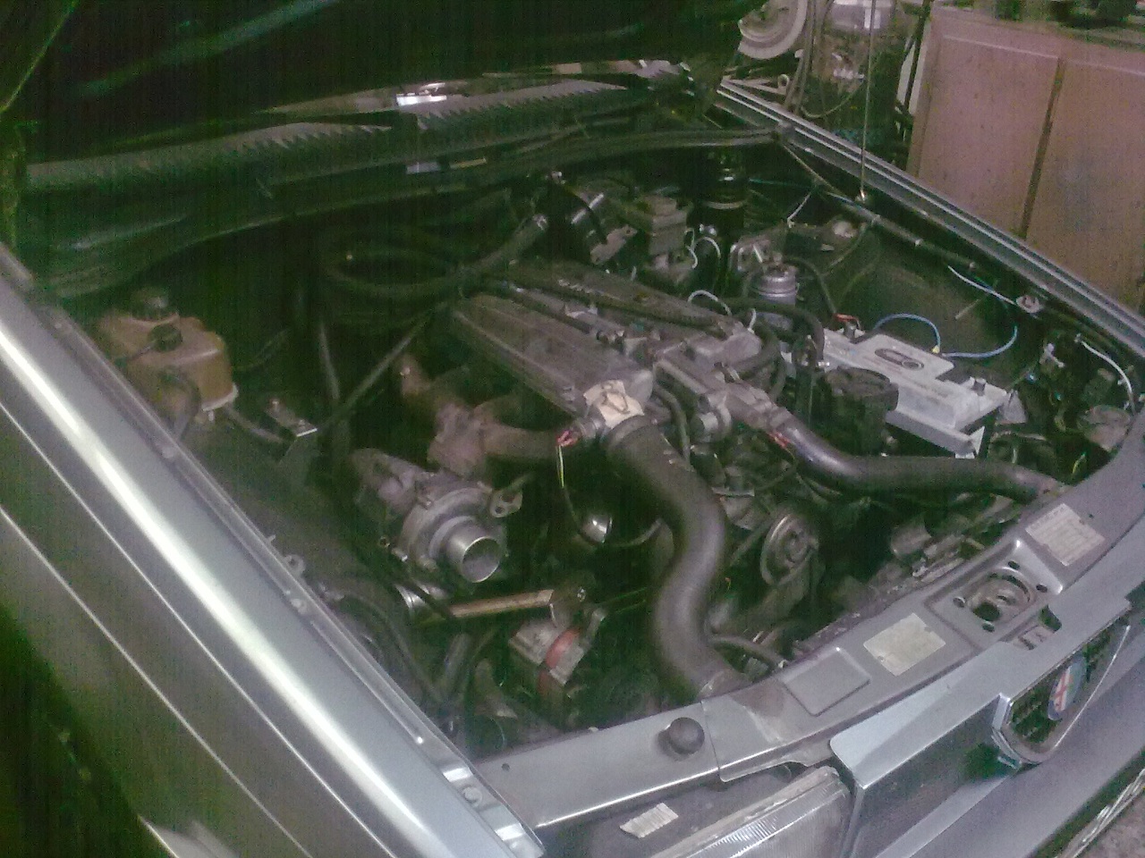

Dále jsem už konečně vydělal svody s turbem a musel jsem kvůli tomu sundat i sací potrubí. V týdnu musím koupit nove těsnění.

zhníle kolínko na tlakové hadici na chladiči oleje

kolik ti ten motor žere oleje??? pokud né moc a lopatky turba se neopírají o stěny nebo tam není "dopředu/dozadu" tak bych průsak turba neřešil
Příspěvky: 4923
Re: A.J.Michal - 75 TD
Příspěvek od A.J.Michal » 6.9.2011, úte 21:03
zatím nežere skoro nic, při nájezdu 10 000 km sem dolil cca 200 ml. Oska se zatím hýbe jen nahoru a dolu, dopředu a dozadu drží a nijak nikde nedrhne.

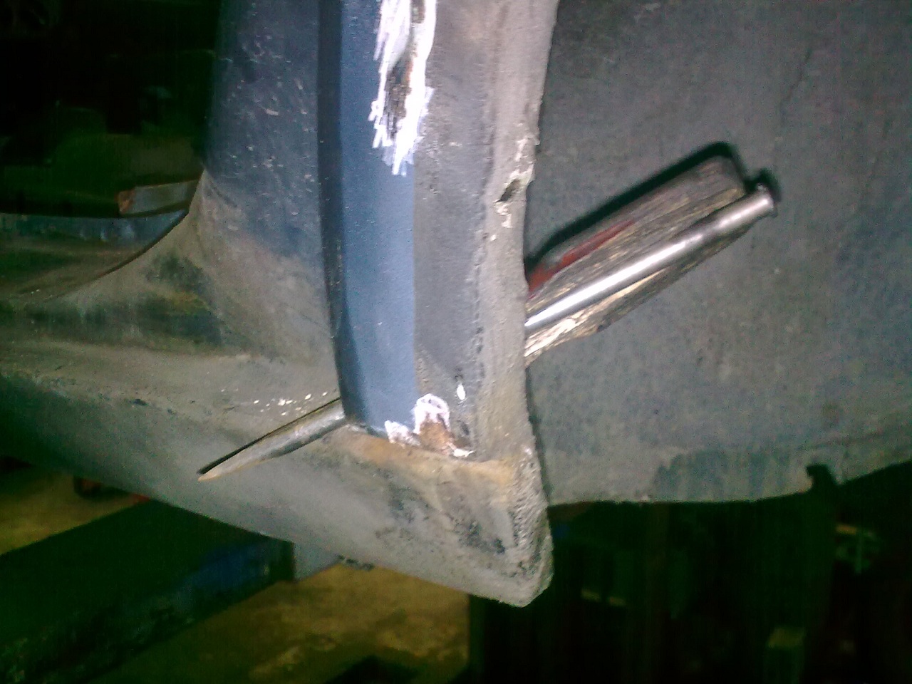

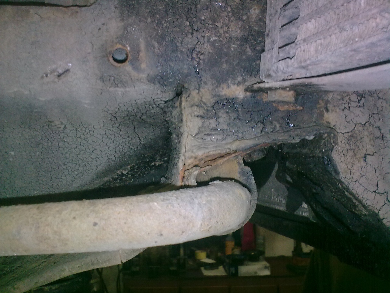

hmm, takze vcera byl prvni pohled na kastli velice pozitivni, ale dnesni den ukazal, ze to s tou kastli neni tak ruzove. Hnije, hnije a zase hnije........ takze zivotnost tohoto auta vidim tak na 4 roky :(. Uvidime co s tim s brachou a otcem vymyslime, protoze je to shnile na dost blbych mistech.... kdo ma petasedmu tak vi.

Týjo, alfina ti sežrala kus rukojeti od šroubováku :-D .
Příspěvek od Ladin 164V6 » 7.9.2011, stř 21:38
njn, neni to novy... To zimni jezdeni tomu urcite dava dost zabrat...

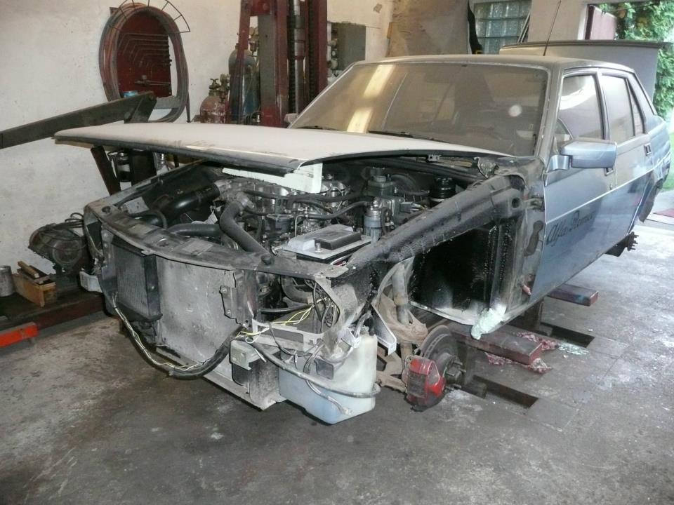

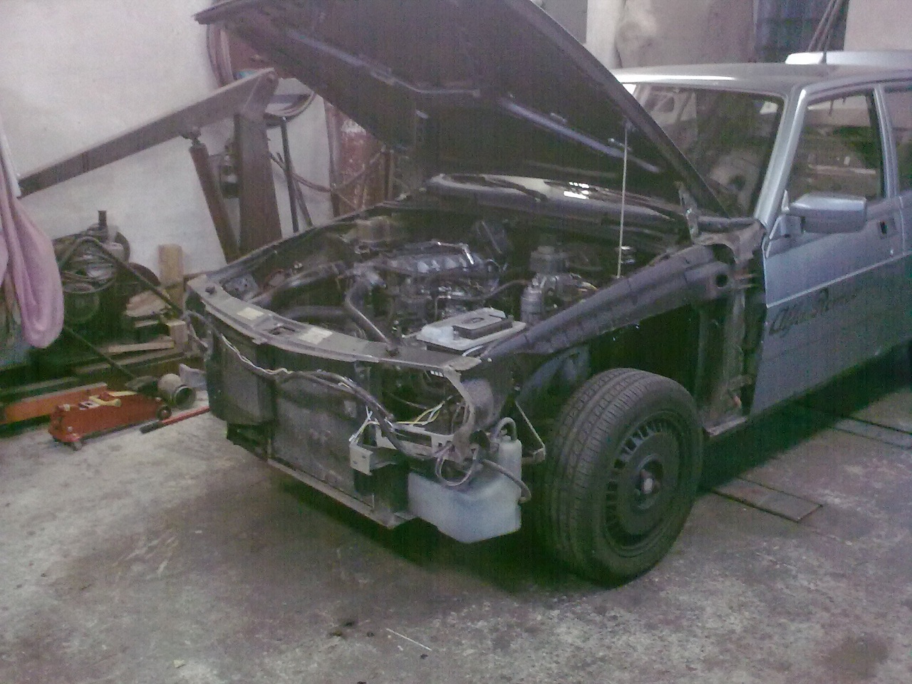

Příspěvek od A.J.Michal » 1.10.2011, sob 07:54

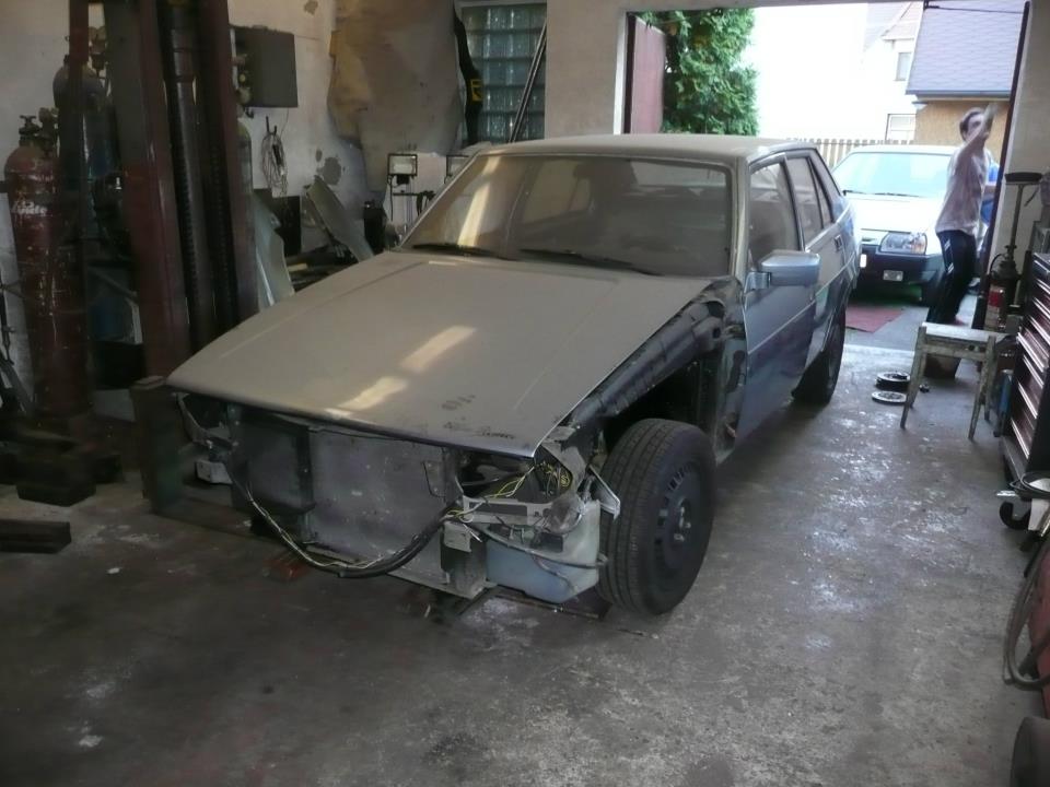

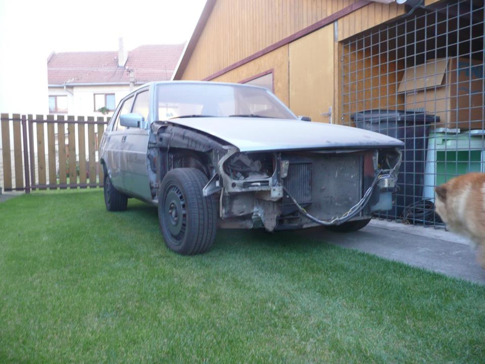

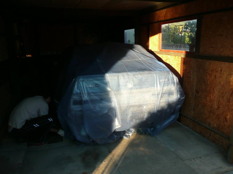

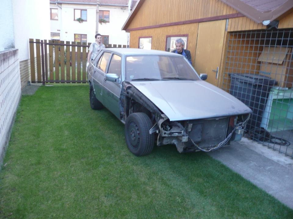

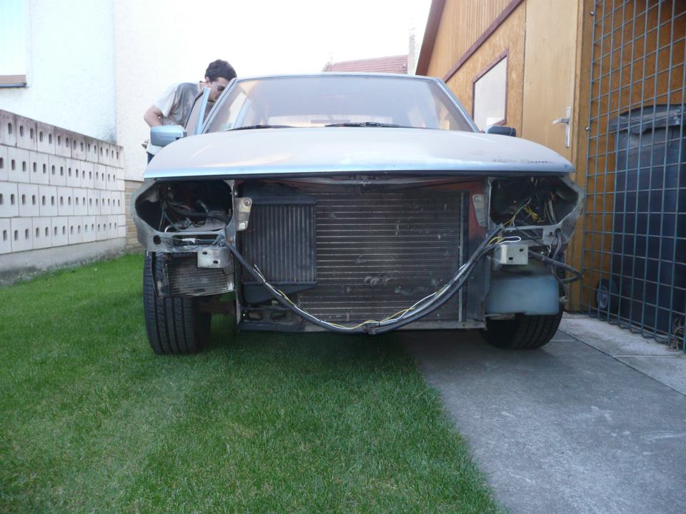

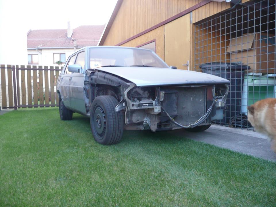

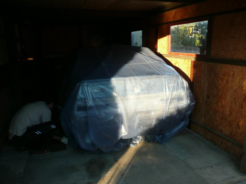

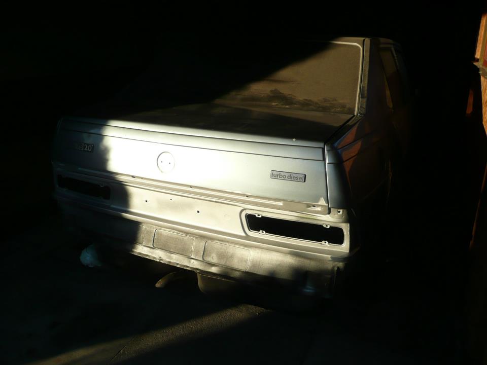

Takže práce se nyní tento víken trochu pozastavila kvůli opravám strýcového favoritu, tím padem musela jít alfa z dílny ven.
Zachytil jsem par fotek :)
