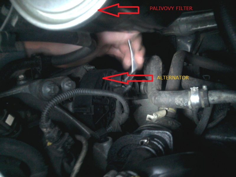

Andy159sw : to je nemilá věc, ale stává se, bohužel další věc co bude, že se musí kvuly alternátoru vyndat motor nebo rozebrat celý čumák, když už to bude někdo dělat, nech si skontrolovat i svody, jestli je máš dobře utažený, nebo je nech přetěsnit, je to jenom prevence, když už to bude takhle rozebrané, samozřejmostí je řemen na alternátoru, protože jeho výměna je to samé jako vyndání alternátoru, bohužel
Re: Nabíjení baterie
To plati u vsech motoru?To teda neslysim moc rad :-( Snad me to nepotka :-)
EDIT: Trošku jsem hledal v Elearnu a vypadá to že tohle platí jen u 2,4JTD a podle návodu co jsme tak nějak přes Google překladač přelouskal to u 1,9JTD neplatí a tam se Altík vyndat dá

co vím, tak 2,4 určitě, u 1,9 je tam víc místa, tak tam by to mohlo jít i jinak, nevím
Budu rád za nějaké foto jak je to tam s přístupem.Je pravda že za ty 3 týdny co Alfici mám,jsem jen párkrát otevřel kapotu a dekl jsme dole ještě neměl
Tak pokud uvidím pár foto budu rád kdyby mě to čekalo do budoucna ;-)

Takze hlasim alternator vonku. Islo to pekne von, odzadu je miesta dost. Nemusel ist motor von ani auto nadvihovat a pod. iba palivovy filter lebo ten zavadzal. Moj mechosvto zvladol za nejaku hidinku v pohodovom tempe.

Andy159sw : co máš za motor?, myslel jsem že máš 2,4JTDm, podle toho, že říkáš, že ho máš vzadu, tak to bude 1,9jtd 8v ne, protože 16v má alternátor taky vepředu
Tak mam 1,9 16v 110kw tu poslem foto, ale robil som mobilom, tak to neni ono.Vo stvrtok to budeme montovat spat tak to odfotim lepsie.
