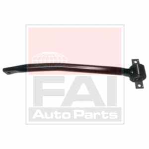

Re: Zadní silembloky
Jinak jsou to zřejmě tyto příčné tyče a ta cena těch 1300,- za kus je za nějaký obyč. kvalita je tak za 2000,- kus, záleží podle obchodu..
- Přílohy
- 74 92 3143.JPG (7.45 KiB) Zobrazeno 5810 x
AR 147 JTD
- Kůrkyn
- Příspěvky: 4921
- Bydliště: Pacov
To, co potřebuješ, je tohle rameno:
Můžu Ti poslat obě dvě za 2900,- včetně DPH 19% a poštovného. Na druhý konec (do zadní těhlice)patří silentblok za 150,- Kč
[quote="Kůrkyn"]To, co potřebuješ, je tohle rameno:
Můžu Ti poslat obě dvě za 2900,- včetně DPH 19% a poštovného. Tohle to je zadní těhlice? V servise mi tvrdili že mám obě dvě prasklé, ale že zatím s tím jde jezdit. Moc těmhle věcem nerozumim, takže zatím jezdím, ale bojím se, abych někde nezůstal viset....
To je SILENTBLOK zadní těhlice. Jestli máš prasklou zadní těhlici, tak nevím, kdo ti řekl, že s tím můžeš jezditPetan147 píše:Tohle to je zadní těhlice? V servise mi tvrdili že mám obě dvě prasklé, ale že zatím s tím jde jezdit. Moc těmhle věcem nerozumim, takže zatím jezdím, ale bojím se, abych někde nezůstal viset....
- Kůrkyn
- Příspěvky: 4921
- Bydliště: Pacov

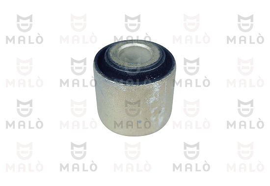

60651934 je do zadní těhlice. (na konec toho ramene na obrázku výše)

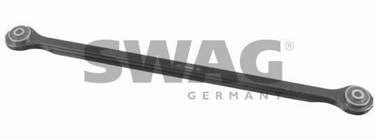

Poslal jsem teda do servisu ty obrázky aby mi konečně řekli vubec co je v řiti. Tak je to to rameno ale pouze vyčochtaný silemblok v nem. Ale řekli mi že se ten silemblok neprodáva samostatně že musím celý rameno je to pravda? díky předem
- Přílohy
- rameno.jpeg (4.52 KiB) Zobrazeno 5538 x
- Kůrkyn
- Příspěvky: 4921
- Bydliště: Pacov
tohle je pouze vcelku, tak jak je to na obrázku.
