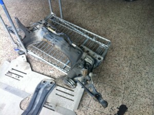

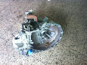

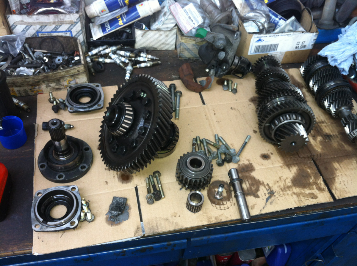

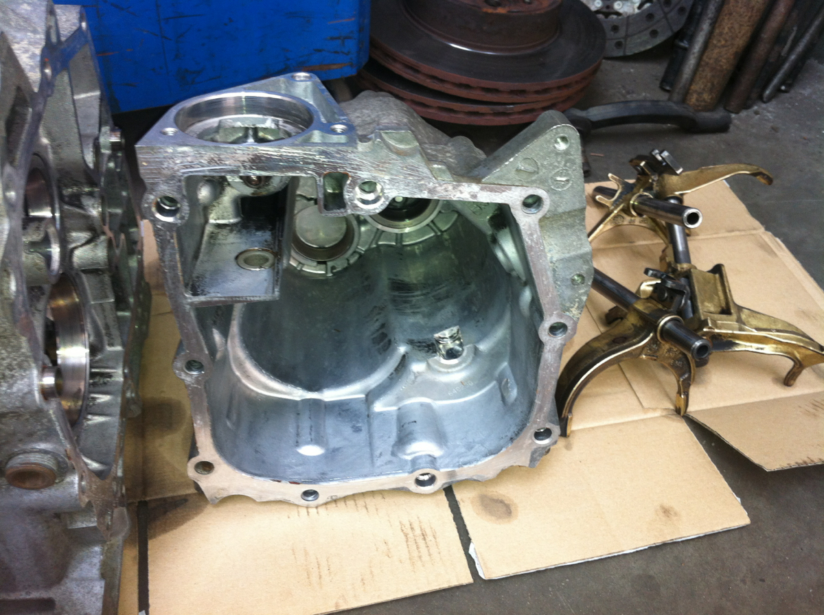

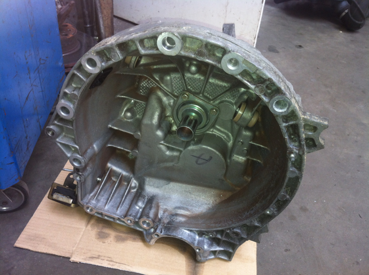

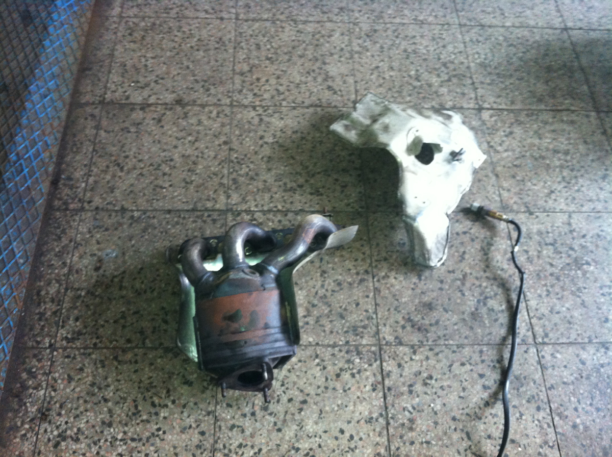

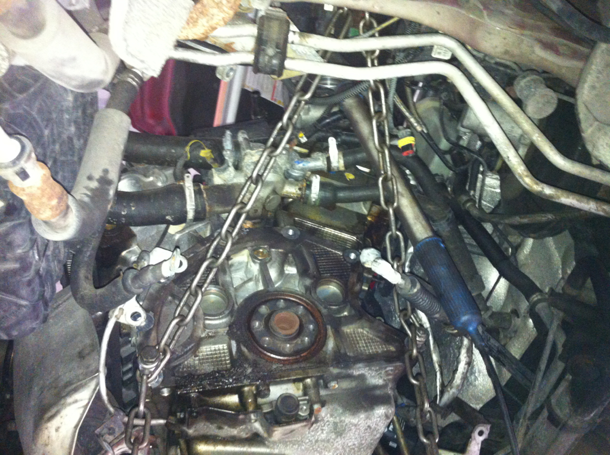

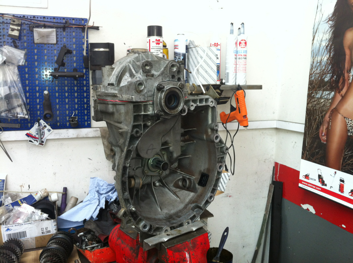

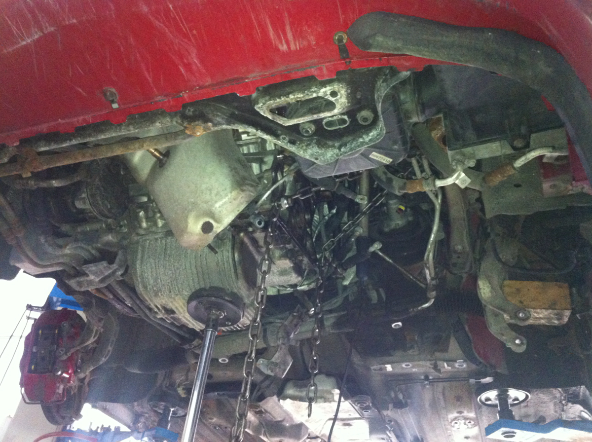

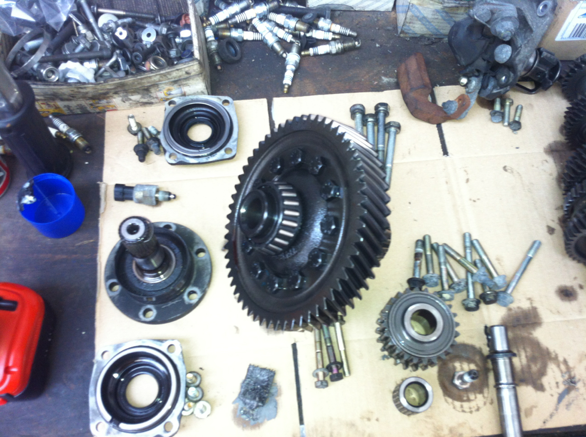

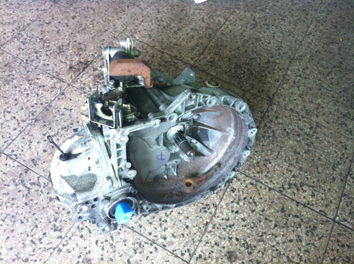

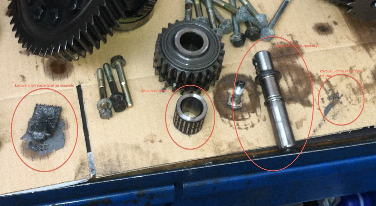

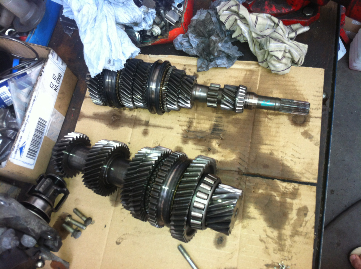

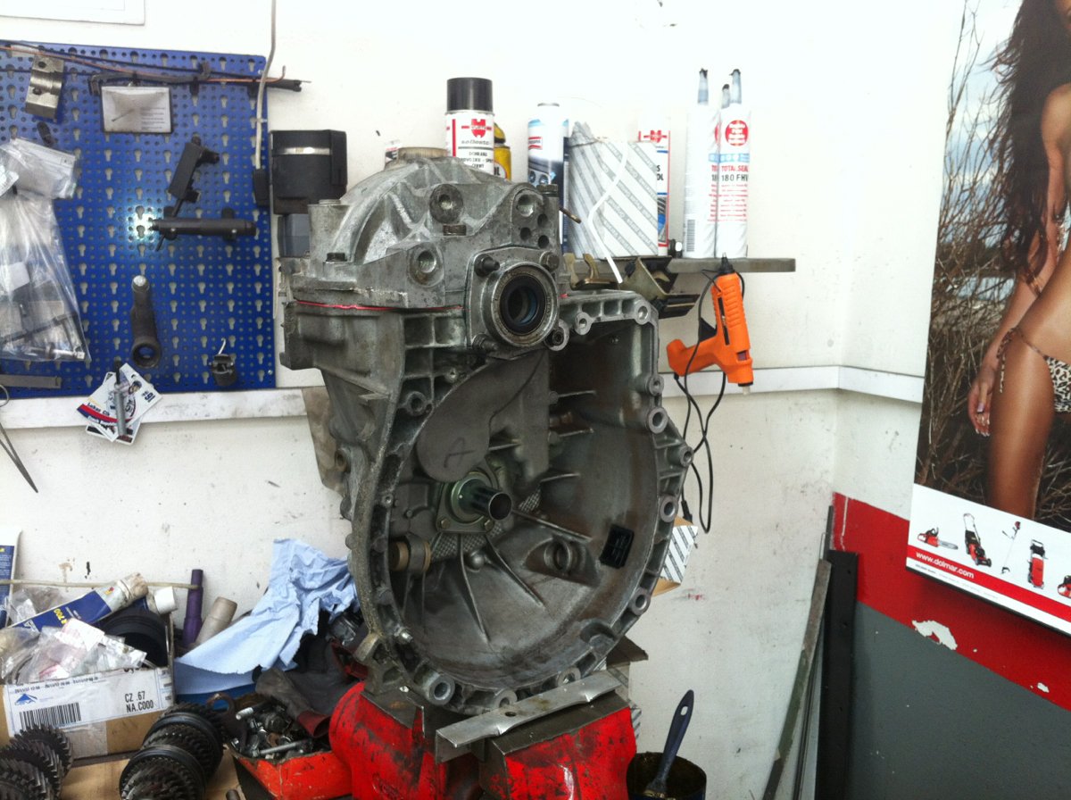

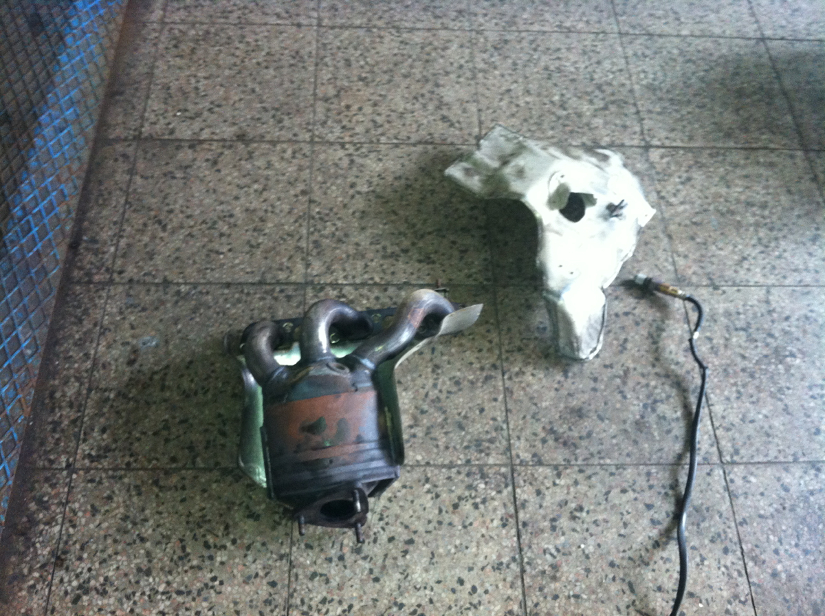

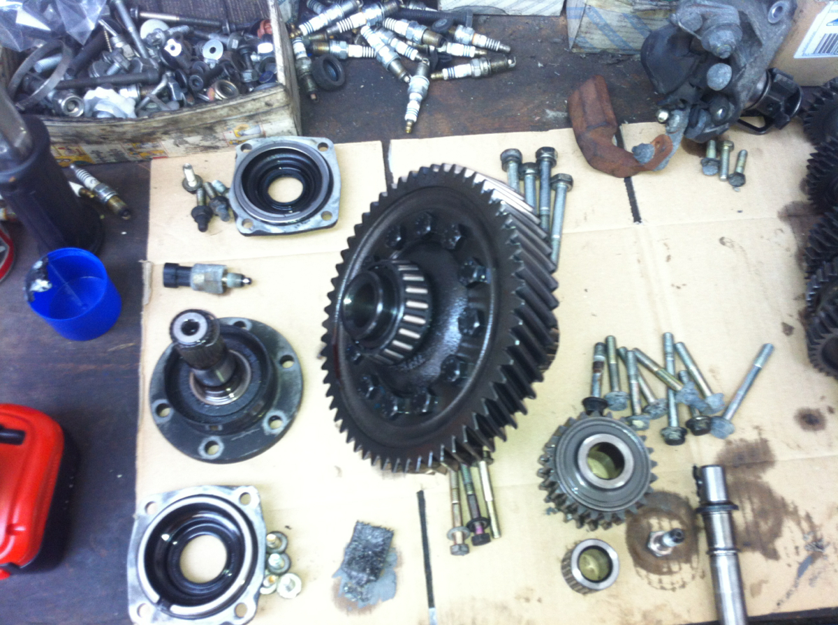

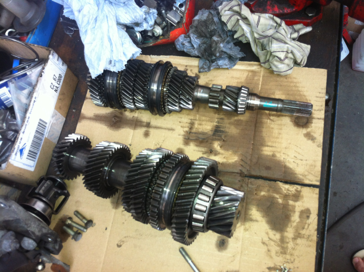

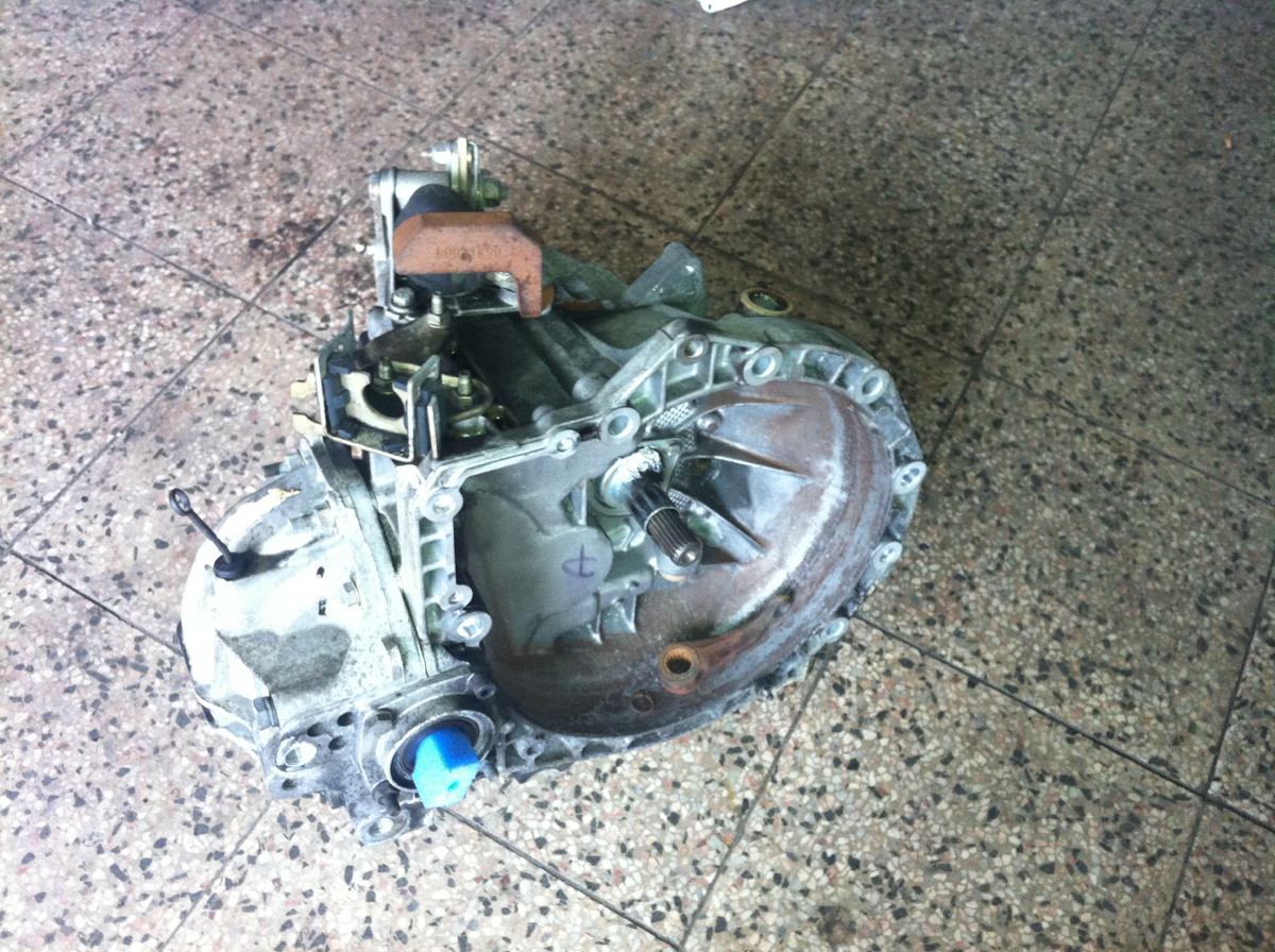

Pár fotek z průběhu akce, nešlo jen o diferák, proběhla i výměna spojky, startéru (pro jistotu - už byl zralý na repas, ale to se finančně nevyplatilo), oprava převodovky (poškozenéné ložisko a oska zpátečky), pak nějaká gufera, manžety apod. Bohužel jsem neměl čas, abych byl v servisu 2x denně, takže tam některé důležité momenty chybí.
