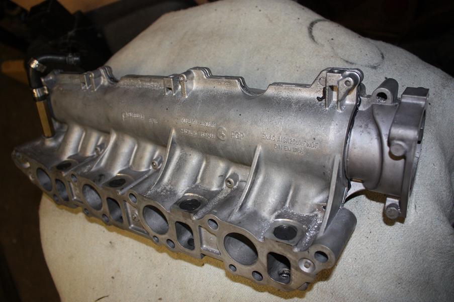

jurki888
Příspěvky: 919
Bydliště: Nitra
Re: Deaktivace systému vířivých klapek - chyby P2004, P2013
Příspěvek od jurki888 » 11.3.2012, ned 11:11
mozem odfotit ako to mam zaslepene ja;-)
Vladiss1
Příspěvky: 69
Registrován: 28.12.2010, úte 12:34
Bydliště: SK, Trnava
Příspěvek od Vladiss1 » 11.3.2012, ned 11:51
ja mam variantu 5 : uplne odstranene klapky, vysustuzene "stupliky" dane na tesniacu hmotu.
