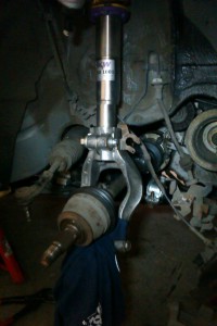

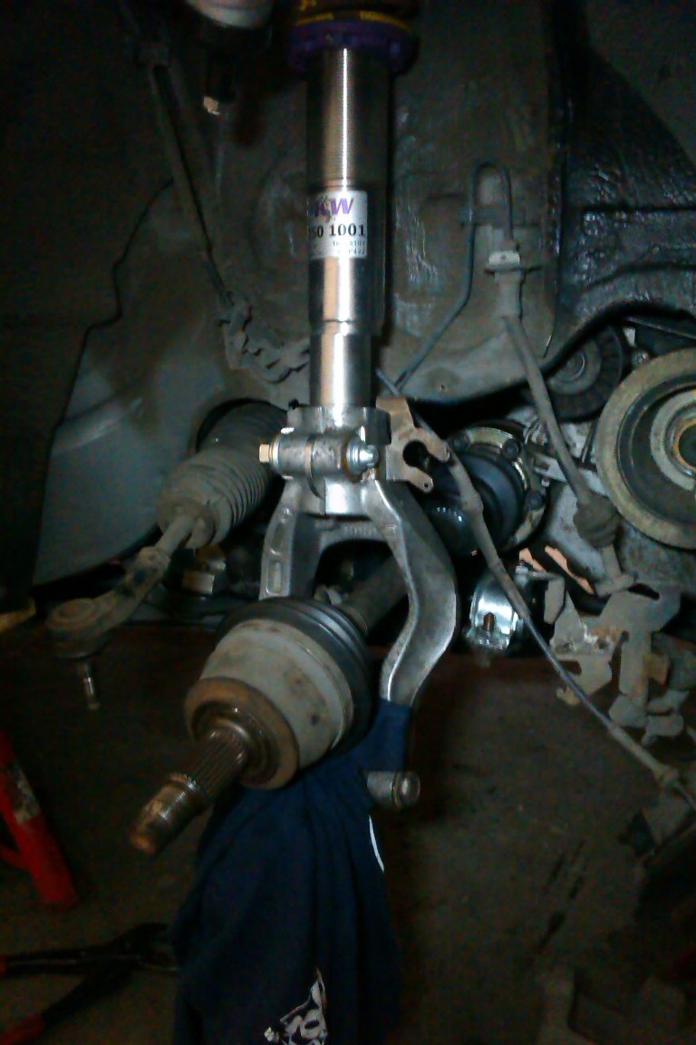

Už jdu s GTA do finále.
Nový ramena spodní i vrchní,vnitřní manžety poloos v četně šroubů na unašečích poloos.
Nové matice pro nastavení výšky podvozku,nové matky na kola, a konečně jsem přehodil brzdiče tak jak mají být. Nějakej umělec je namontoval obráceně.
V týdnu mě čeká nahodit nový destičky a doladit výšku podvozku.

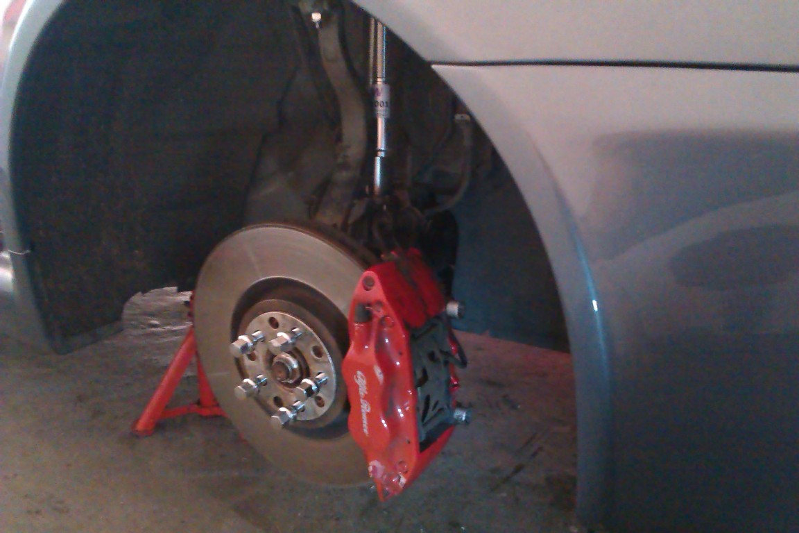

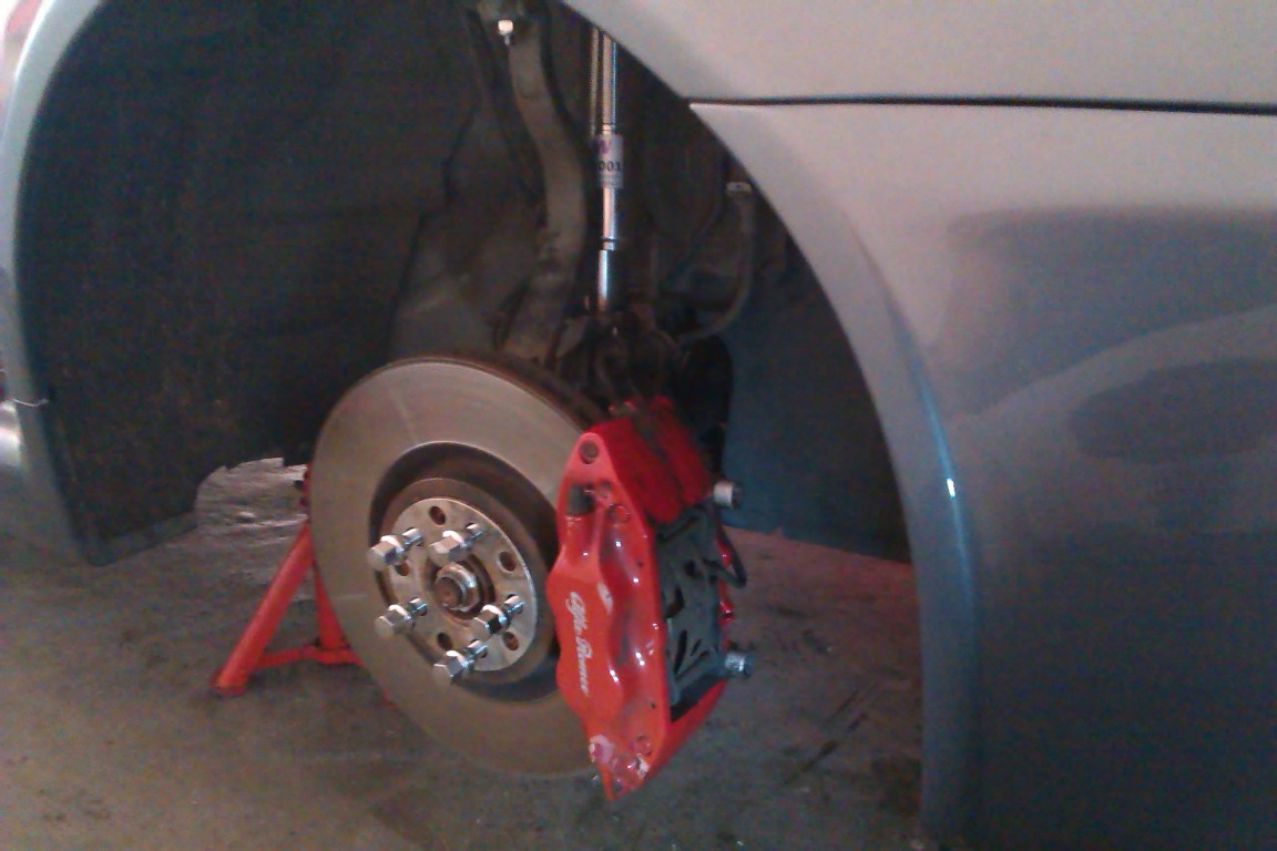

Re: Marty - Alfa Romeo 155 2.0 16V Turbo Q4 (1992)
Dnes jsem vyčistil brzdiče a namontoval nové destičky,a trošku jsem to přizvedl aby to tak neleželo na zemi. Teď musim vyměnit matice na zadních tlumičích a rovnou to taky malinko přizvednu. Tento týden chci ještě vyměnit olej a seřídit geometrii.
Stihl jsem to lehce protáhnout a je to pecka s novou nápravou. Nic nebouchá a nevrže.

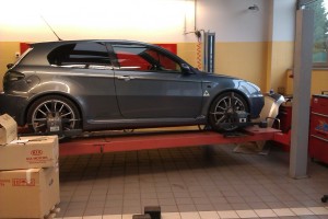

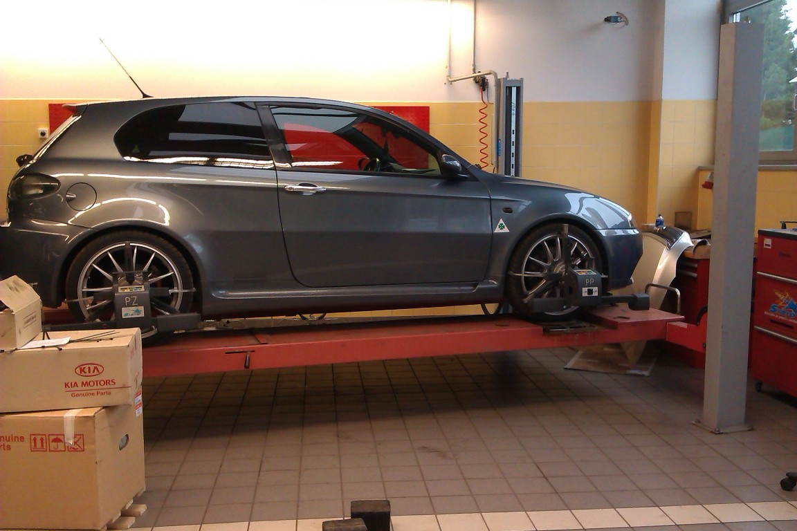

Opět menší posun,dnes jsem vyměnil matice na zadních tlumičích abych mohl dorovnat výšku
vůči předku a rovnou jsem udělal geometrii. Pohrál jsem si i se zadníma odklonama, lze je na tomto podvozku štelovat a hlavně tak jak to někdo udělal bylo na prd. Auto se chová parádně nikam netáhne volant rovně prostě pecka.

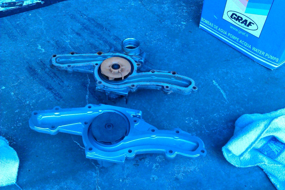

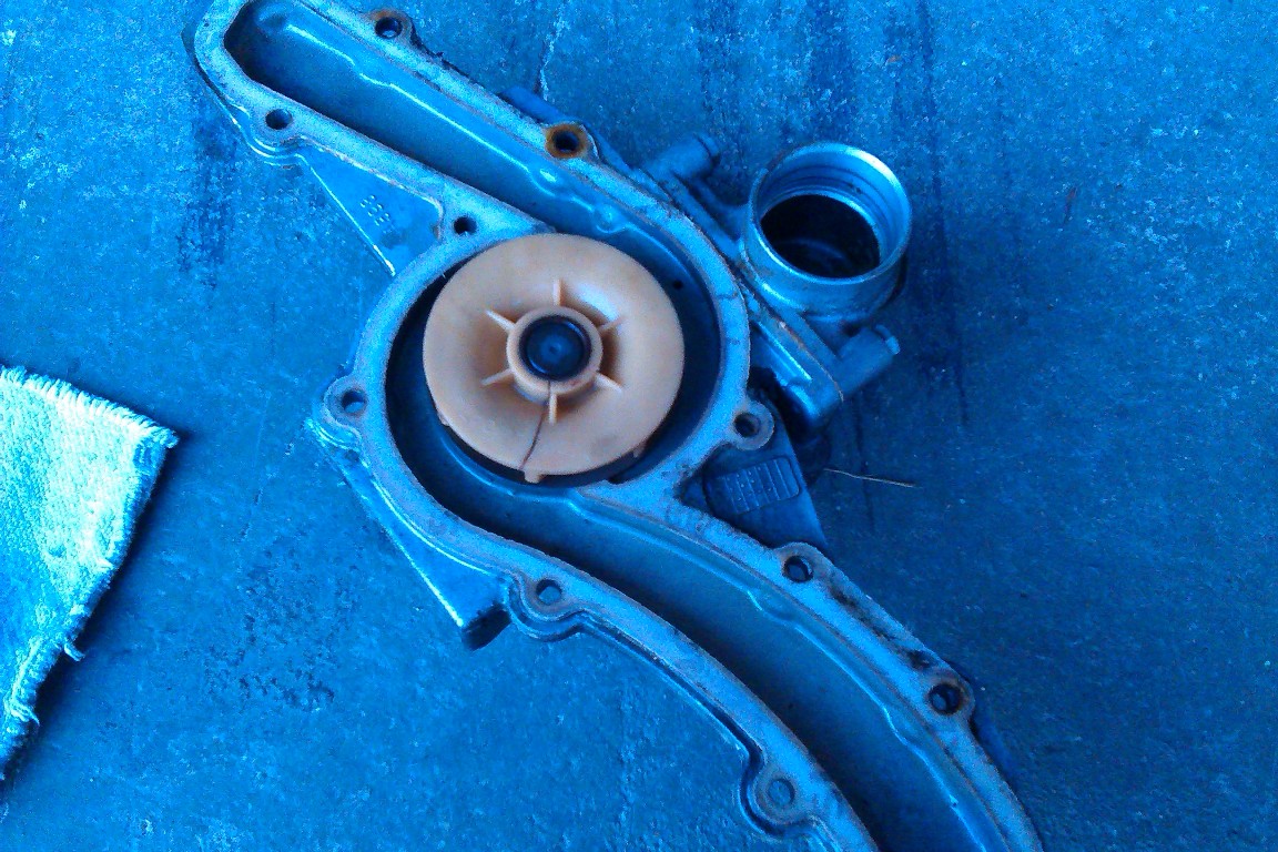

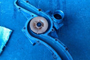

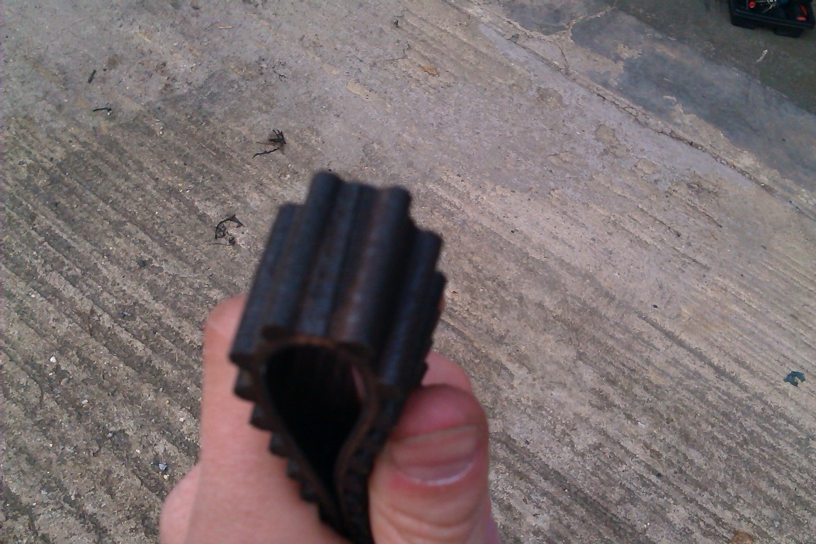

Vše není tak růžové jak se zdá, měl jsem problém na GTA a to takový že při ostřejší jízdě se auto
neuchladilo a přehřívalo se. Po konzultaci jsem tam dal nový chladič ale závada stále neodstraněna. Po další konzultaci mi bylo řečeno koukni na vodní pumpu. Auto jsem kupoval od pana Krempla s tím že jsou hotové komplet rozvody. Každý kdo už dělal ví jaká je to pakárna vyndat vodní pumpu na V6 24V . No nic půjčil jsem si přípravky a začal jsem kuchat ven rozvody a následně vodní pumpu která byla ještě originál a samozřejmě prasklá plastová část. Při demontáži jsem oběvil podmazaný ventil víka silikonem,nepřidělaný držáčky s elektrikou, dokonce nezapáskovanou vodní hadici (vratka do expanzní nádobky),poškozený krycí plech rozvodových kol (asi jak je srážel) kladky a řemen byly namontovány nové. Nechápu když už to dělal proč tam nedal to čerpadlo. Koupil jsem ho od Grafu za 1403,- a je celý kovový.
Potom co jsem četl nějaký recenze na Krempl Motors jsem tohle opravdu nečekal. Obrázek si udělejte sami já už ho mám.
A jak se říká vše špatný je k něčemu dobrý,včera jsem chtěl zpět namontovat rozvodový řemen který má najeto 2000 km a je v jednom místě naprasklý,udělám foto. Nikdo neví proč a od čeho to může být-možná neodborná montáž. Tak jsem dnes přivezl nový řemen.
Dle budíku se to nad 100stupňů nedostalo,ale hned jak to vylítlo tak jsem vždycky zvolněl a větráky to dochladily, ale jsem přesvědčenej že by se to uvařilo jak brambory. Ta pumpa když jí teď vezmu držim řemenici tak s tou vrtulkou točim celkem snadno, takže v autě při ohřátém a natlakovaném vodním okruhu ta pumpa při vyžší zátěži prostě stála.
Jinak foto řemenu, i s mizerným foťákem je vidět že to není ok. Je to jen na jednom místě a řemen má najeto 2000 km. Klika že jsem si toho všiml. Na fotce nejsou vidět zpřetrhaný vlákna.
Buď vadnej kus a nebo ho pan mistr natrh při montáži,jinak si to neumím vysvětlit.
Alespoň jsem vyčistil ventil dekly,vyměnil svíčky,zítra dorazí nové těsnění pod víka. Tak to snad doskládám. Rozvody jsou nastavený a zadeklovaný,drážkový řemen taktéž a motor zase visí tam kde má.
Jinak si teda myslim že ta teplota by se neměla dostávat až ke kilu. Myslim že by se to z 90tky nemělo dál hýbat,max kousíček nad ale to kilo mi přijde moc. Ale nemám až tak velkou zkušenost s těmito motory. Ale rozvody už umim
Kde si sehnal přípravky na GTA?
Jinak odklony si rovnal asi v rámci sbíhavosti ne? Tam se stím trošká dá hnout.
edit: Jinak nějak je u dost lidi zvykem prostě pumpu neměnit. A zrovna u 24V to je celkem drbačka
Přípravky jsem si půjčil, kde to neřeš.
V předu se odklon mění jen podle toho jak nastavuju výšku, a vzadu má to KW profrézovanou jednu
díru v tom oku tlumiče kde se šroubuje k těhlici, díky tomu lze štelovat odklon.

Mě se taky Alfa hřála, tak se měnil termostat a nic, takže podezření na vodní pumpu. Auto kupováno v Německu a byla už po rozvodech. Jenže tam pumpy společně s rozvodama asi nedělají. Prasklé plastové kolečko uvnitř ještě původní pumpy. Vyměněno za celokovovou pumpu Bugatti a klid.
