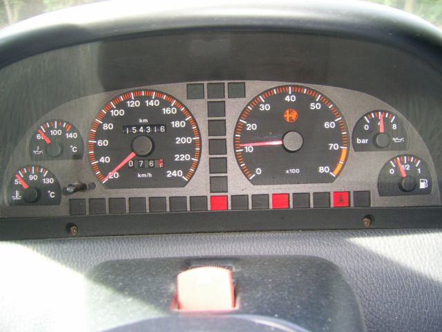

Jak nejednodušeji změřit tlak oleje? Žádnej přídavnej budík nechci, zvažoval jsem přídání čidla a napojení na palubák, ale moc se mi do toho nechce raději než tlak oleje si na něj dodělám teplotu oleje.

dela se redukce pod olejovy filtr, ale budiku se nevyhnes :D

Dallen: 156 nemá takové důležité přístroje? Předchůdce ano :smt019
Ale nic si z toho nedělej, mě teď nejde ani jeden z nich - předpokládám společný problém... :???:

Ty ctverce tam jsou jak na skakaciho panaka :-D Ale budík dobrý :smt023
Budík do auta nechci, ale asi to pořeším způsobem koupi adaptéru pod filtr napojím na to klasický manometr a poté adaptér použiju a výrobu chladiče.
To měření tlaku je u 155 řešeno jak?
edit: Ono teplota je docela cajk, to se dá použít jednoduchý apaptér který se dá třeba z boku vany, ale u tlaku se dá měřit asi pouze před filtrem a ono řešit nějaký adaptér/manometr to je tak slušných 15 stovek za jedno měření :smt102

Jak je to u 155 by ti nejlíp řekl někdo s TS 16V motorem - stejným jak tvůj. Já mám starší 8V.

Příspěvek od Dallen » 5.2.2013, úte 22:22
Už to hledám v eperu
Re: Zadírání motorů TS 16V
Příspěvek od Dallen » 5.2.2013, úte 22:35
Tak 155 má čidlo tlaku, teploty a samozřejmně hladiny. Narozdíl od 156 má i chladič oleje. Čidlo tlaku to má přímo v bloku, se zkusím podívat jestli to na bloku není zaslepeno.

co mam ja 2.0 16V tak je tam vymenik voda-olej... cidlo tlaku je nekde zezadu na bloku pod sanim co sem tak koukal... hladina je na vane stejne jako teplota, policajt u filtru, ale kde je cidlo na druhou hladinu na check panelu netusim :-D
