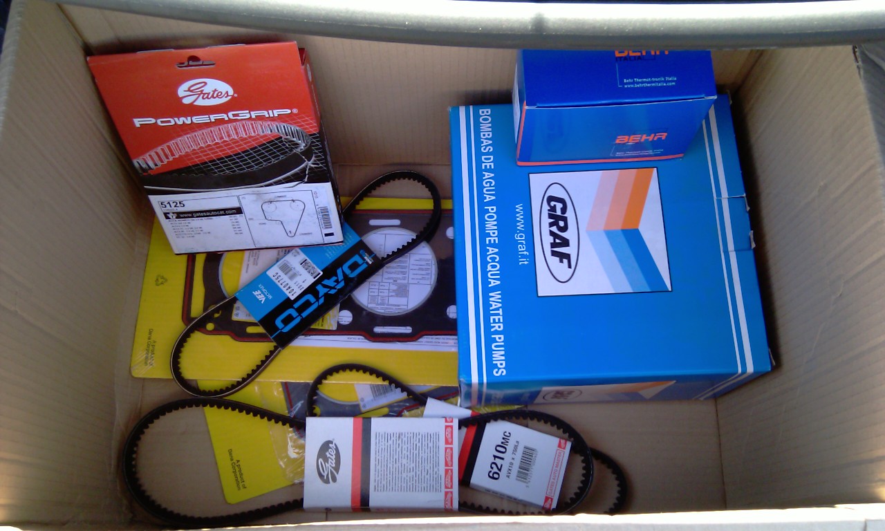

Tak dnes jsem si vyzvednul nějaké díly objednané přes zdejšího člena "výprodej dílů"...
Podařilo se mu sehnat i u nás už v podstatě nesehnatelný termostat...
Ceny neuvěřitelné...
Takže dneska se snad na Alfici už začne opravdu dělat...
Ještě musím ve Fiatu vyzvednout nové semeringy na ventily a vačky a těsnení pod ventildekly. Pokud se zadaří, bude se přetěsňovat i vana a snad už to nebude taková olejnička. Nejhorší ale je, že to pěkně teče kolem gufera pod setrvákem a to se teď rozhodně dělat nebude. Na podzim se bude dělat spojka, tak to musí vydržet.
