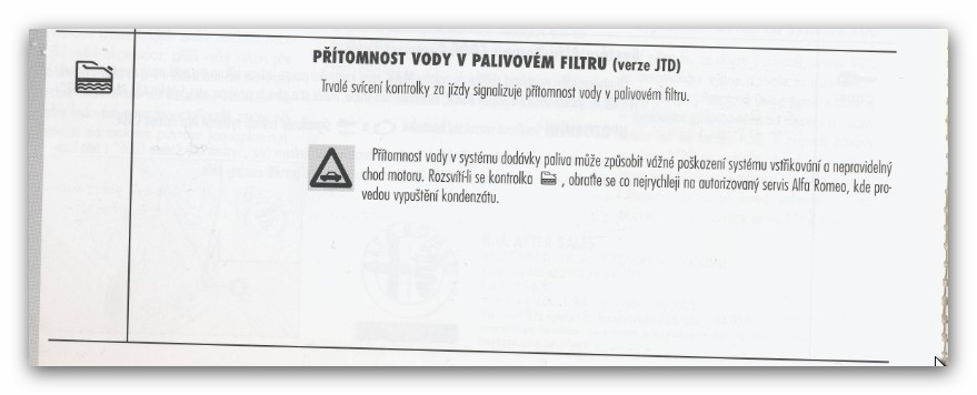

Ahoj, nevíte, co je tahle ikona? zhruba jsem se to pokusil nakreslit. V návodu jí ani nemám. A občas mi to blikne na palubce u rychloměru. Kontroloval jsem kapaliny, připadalo mi to, jako by to byla nějaká nádržka, ale všeho je v autě dostatek. Díky za radu, případně aspoň lepší obrázek, jestli víte co myslim :)
Příspěvek od Ladis » 1.4.2011, pát 19:07
Že by voda v palivové filtru?

Příspěvek od tuta146 » 1.4.2011, pát 19:27

Příspěvek od tuta146 » 1.4.2011, pát 22:26
Asi fakt má pravdu předsedo :shock:

super, díky moc :) už mám doma od prosince nachystaný palivový filtr, tak se do toho pustim o víkendu a rovnou to vypustim, když na to přijdu :wink: Kde se tam ta voda bere? Může to být tím nekvalitním palivem? Teda možná nekvalitním, já nevim, auto jede stejně jako bych tankoval jinde...

Měl by jít ten filtr ze spoda odkalit a uvidíš hned jstli to zabere :wink:

Příspěvek od Ladis » 1.4.2011, pát 22:47
Tak mělo by něco být ze spodu teho filtra,je tam i to čidlo na tu vodu.¨Viz. obrázek
http://www.ecat.elit.cz/ArticleDetails. ... leTypeID=1
