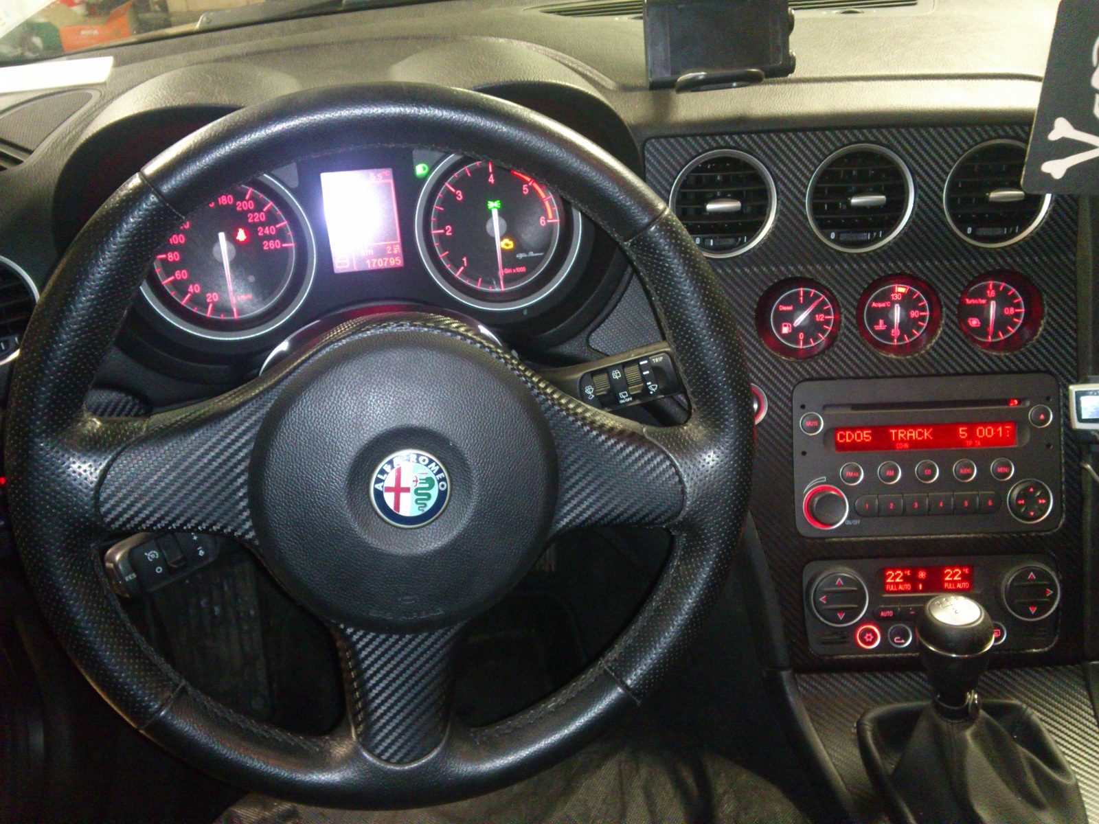

Aphophis
Příspěvky: 5
Registrován: 13.5.2012, ned 04:11
Příspěvek od Aphophis » 25.1.2013, pát 03:25
Tak jsem se trochu nudil :-D
Alfa Romeo 159 SW 1.9 JTDM 110 kw
Alfa Romeo 156 SW 1.8 TS 106 kw
Laco 910
Příspěvky: 209
Registrován: 14.1.2007, ned 12:05
Bydliště: SA
Příspěvek od Laco 910 » 25.1.2013, pát 03:54
Aphophis píše:Tak jsem se trochu nudil :-D
parada,mna by zaujimalo ako dat dole tie listy na palubke a ako rozobrat volant a este ako si vyrezal tu foliu okolo budikov- ja by som chcel foliu skrabany hlinik,lebo mam strieborny plast miestami osuchany
Alfa Romeo Stelvio 2,2 JTD Q4
ex. MB CLS 320cdi
ex. Alfa Romeo 159 SW 1,9JTDm
ex. Alfa Romeo 156 1,9JTD
Aphophis
Příspěvky: 5
Příspěvek od Aphophis » 25.1.2013, pát 05:05
Laco 910 píše:
Lišta ,jeden šroubek a potom vycvaknout.Volan ,vycvaknout airback zezadu volantu jsou dvě díry tam vrazíš šroubovaky odkloníš patky a vytáhneš ho ven,ale reději odpoj baterii,potom 3 šroubky zezadu volantu a maš plast dole.folie není ořezaná je natažena,až dozadu.
