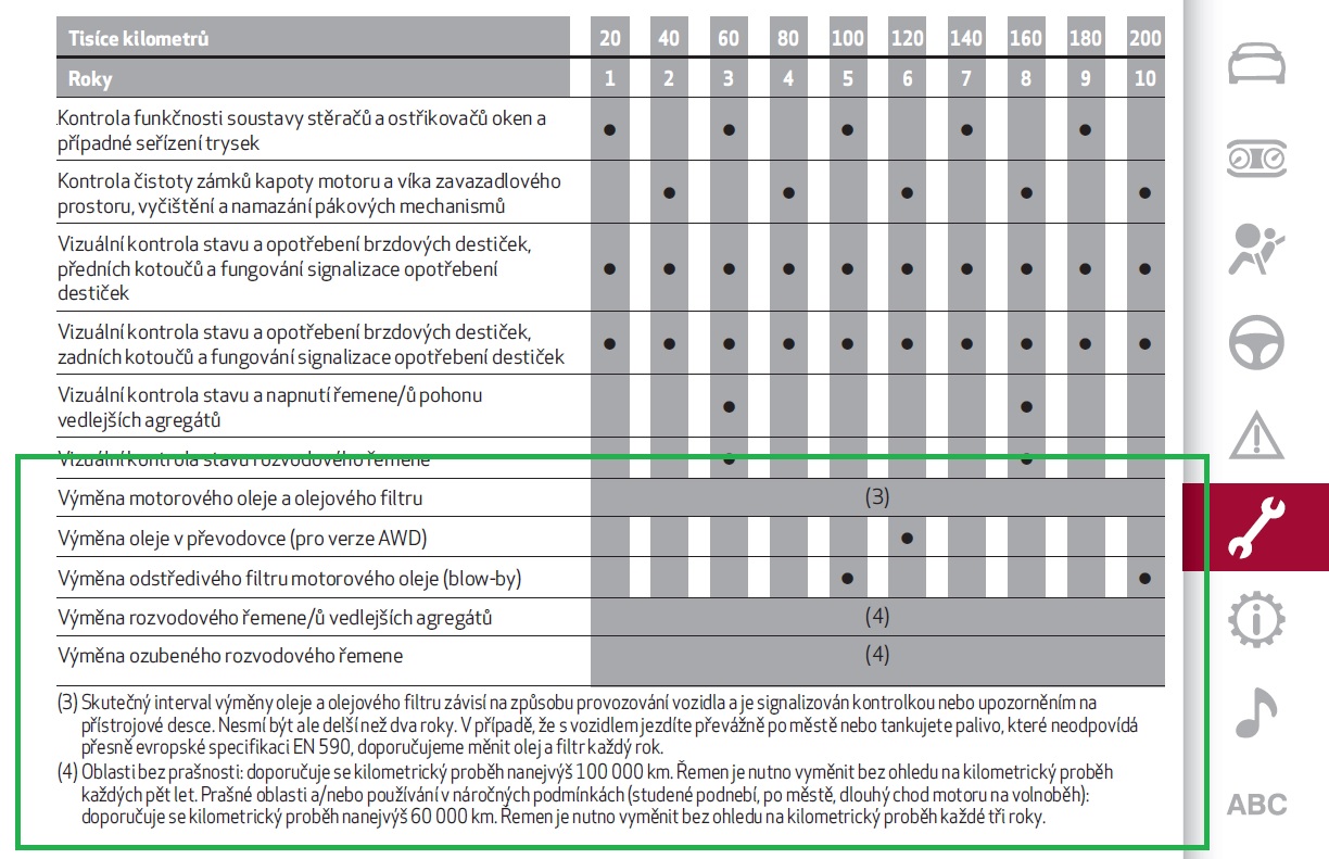

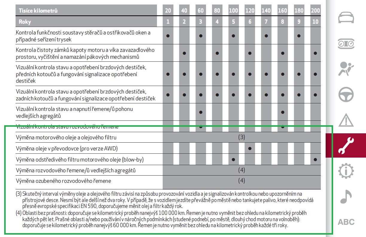

Ahoj, víte někdo jaký je interval na výměnu oleje u AR Stelvio 2.2d 154kw Q4 a jestli má Stelvio nějaké čidlo na určení kvality oleje? Dnes byl otec se Stelviem na výměně oleje po 1 roku a nejetých 40tkm, v rámci 2. garanční prohlídky (máme připlaceny 3roky servis zdarma). Poslali ho domů s tím, že olej ještě není potřeba měnit, že má ještě 50% životnosti? Něco takového slyším poprvé.

Ale k tvému dotazu, "kvalita oleje" se určuje tak, že to počítá počet startů, počet najetých km za studena, počet km za tepla atd. Tedy čidlo kvality jako takové to samozřejmě nemá, ale pokud auto vyhodnotí, z toho co jsem napsal dříve, že už je třeba olej vyměnit, tak by to mělo vyhodit hlášku. Ale já bych se samozřejmě nenechal odbýt a trval na výměně oleje. Kór když to máte předplacené. Olej je základ!

nehledě na to, že 40tkm na jedné náplni je fakt už hrana...

To je picovina jak mraky na te naplni najet 40tkm.... menil bych co 20.... klidne za sve a mimo autorizak....

Je pravda, že i v příručce je to takové nejednoznačné, každopádně já měl na palubáku nastaveno, že po 20 000km, ale do autorizáku jsem přijel tak po 17 - 18 000km (najeto cca po 8 měsících). Ted po skončení záruky to měním po 10 - 12 000km, záleží jak se sejde to, že mám čas já i mechanik.

"Servis zdarma = nebudeme měnit olej" :smt021 jako takhle, jestli příručka říká "měníš až řekne kontrolka a max po dvou letech", tak je možné že to těch 40 dá a prostě nemáš nárok výměnu žádat..... já bych to ale svýmu autu neudělal a ten olej ve 20tkm prostě vyměnil za své peníze.... proboha vždyť je to pár korun a to nejmenší, co pro motor můžeš udělat..... :smt089

Tohle se bohužel u předplacenýho servisu dalo očekávat... :roll: Určitě bych měnil i mimo jejich interval aby tam byl olej maximálně rok nebo 15tkm.
