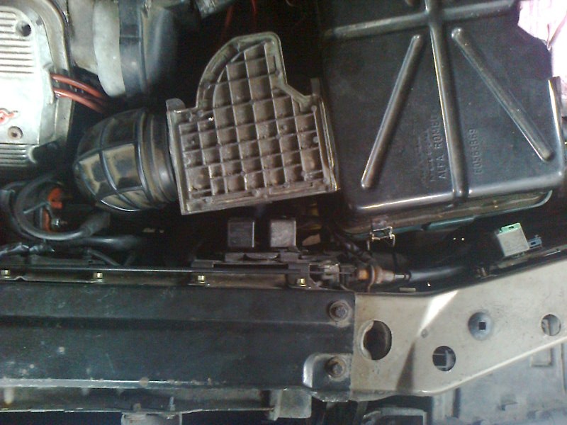

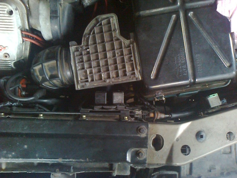

to relé budud muset někde pohledat, nevím kde je a výstup z jednotky se proměřuje jak??coyote píše:U 164 běží snad až při startu. Jinak klasicky pojistka, relé a pokud máš schéma, tak i proměřit výstup z jednotky. Už jsem se setkal s tím, že byl odpálenýMilano75 píše:když vám nejde palivové čerpadlo, kde hledáte chybu???
že,při startování by měla svítit na výstupu zkoušečka?
Re: Alfa Romeo 164 (pokec)
rele je na pricce mezi svetly, jsou tam 2 pod takovym plastovym krytem, jedno je pro cerpadlo

dikes, to už vím kde je jen mě nenapadá jak to vyzkoušet, protože pokud čerpadlo imo vypnul, tak tam proud nepůjde
nevíte někdo jaká číslo má to relátko na PP světlo co patří sem??

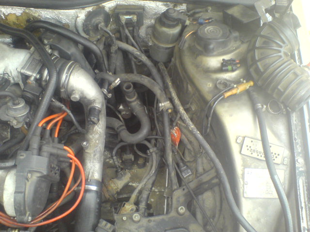

ten isntrument proti omezení otřesů či co to je, se dá odstranit?
zpuchřela hadička co vede od pomocného spojkového válečku do té redukce, tak jestli se to běžně dělá tak, že ho vyhodím a napojím zbývající hadici přímo na váleček
......váleček má manžety taky KO....
Bez manzety valecku se da zit, jinak celej stoji cca 500... To udelatko je to jak do nej vede hadicka z valecku, a druha pak k pedalu, je zespod na drzaku filterboxu... Taky to chci vyhodit.

Já to vyhodil včera a jsem zatím spokojen... :-)

ok, já sem to mel odmontované od držáku airboxu, tak sem to poctivě přišrouboval a jak jsem zkoumal jak jde spojka těžce, tak se hadička nafoukla a začal tíct váleček
takže to vyhodím a vyměním gumičky

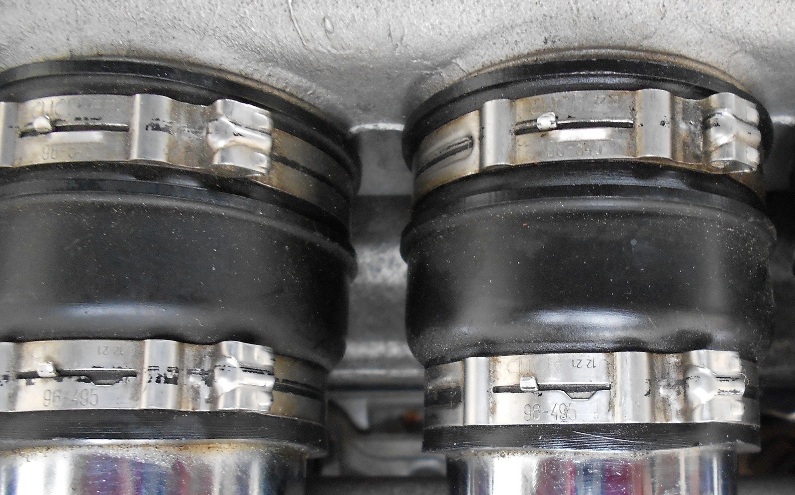

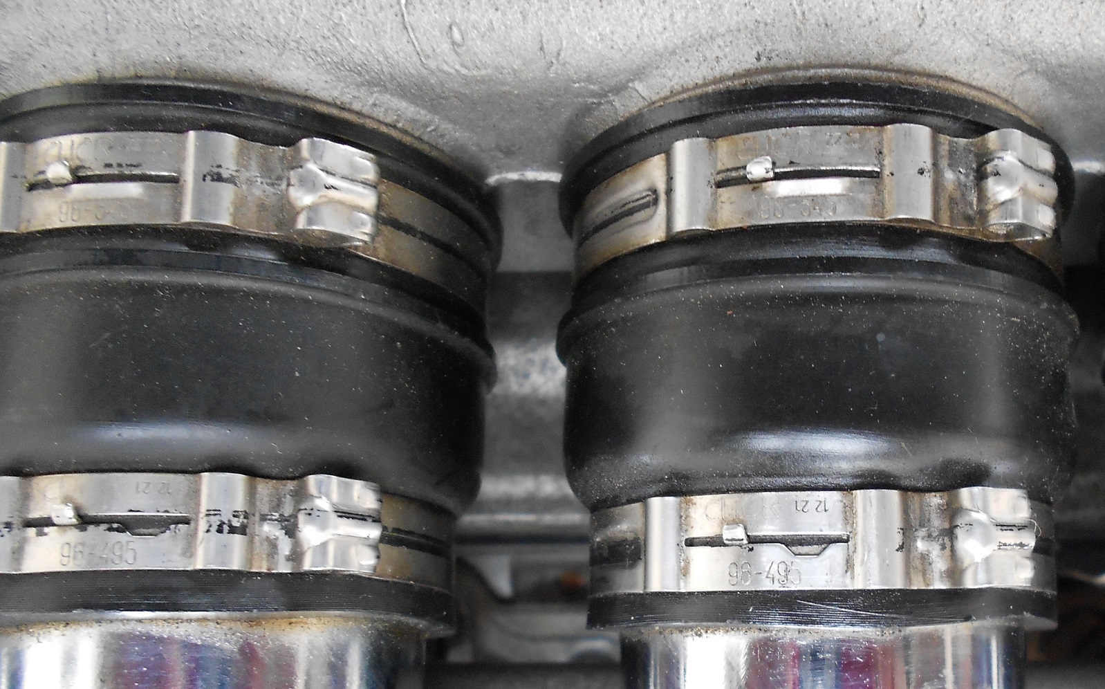

Teď jsem se díval na cobra pásky na kolínkách u mojí Alfice. Na všech je vyraženo 96-495. Takže to bude asi 49,5. Proože číslovka 96 je vyražená i na pásku, který stahuje napojení krabicoidního tělesa (nadává se tomu airbox?) na těleso s váhou vzduchu.Hampice píše:24V má ten průměr trochu větší, o kolik přesně nevim, ale ty 55 by měly pásnout taky. Já to měřil s nasazenou gumou na koleni šuplérou.
edit: Přidána fotka.

na turbu jsou ty pásky menší, nejsou stejné jako na V6 3,0

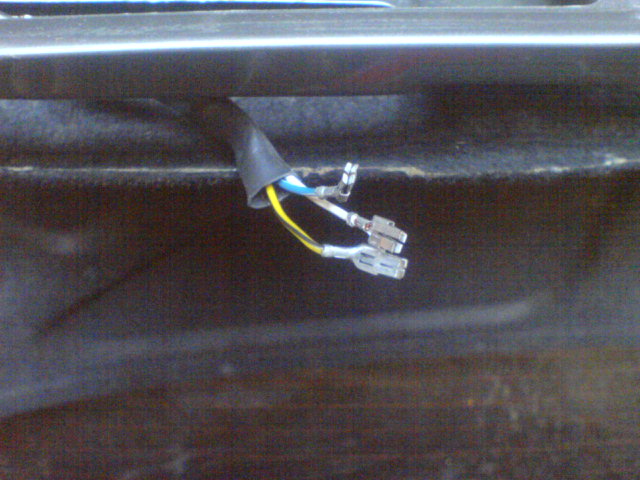

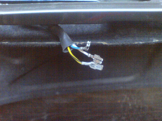

mám dotaz:
kde si bere zadní lišta na víku kufru kostru??
schází mí tam černý kabel a nevypadá to, že by byl odstřihnutý, bo není ani pod tou černou krytkou kde je svorkovnice
právě všude jinde jsou káble 4 (i co sem sehnal konečně koncovku) a i na liště jsou 4 konektory
AD/2 immobox je asi víc vpravo, že? bo dráty vedou napravo a přímo ve sloupku volantu nic není
