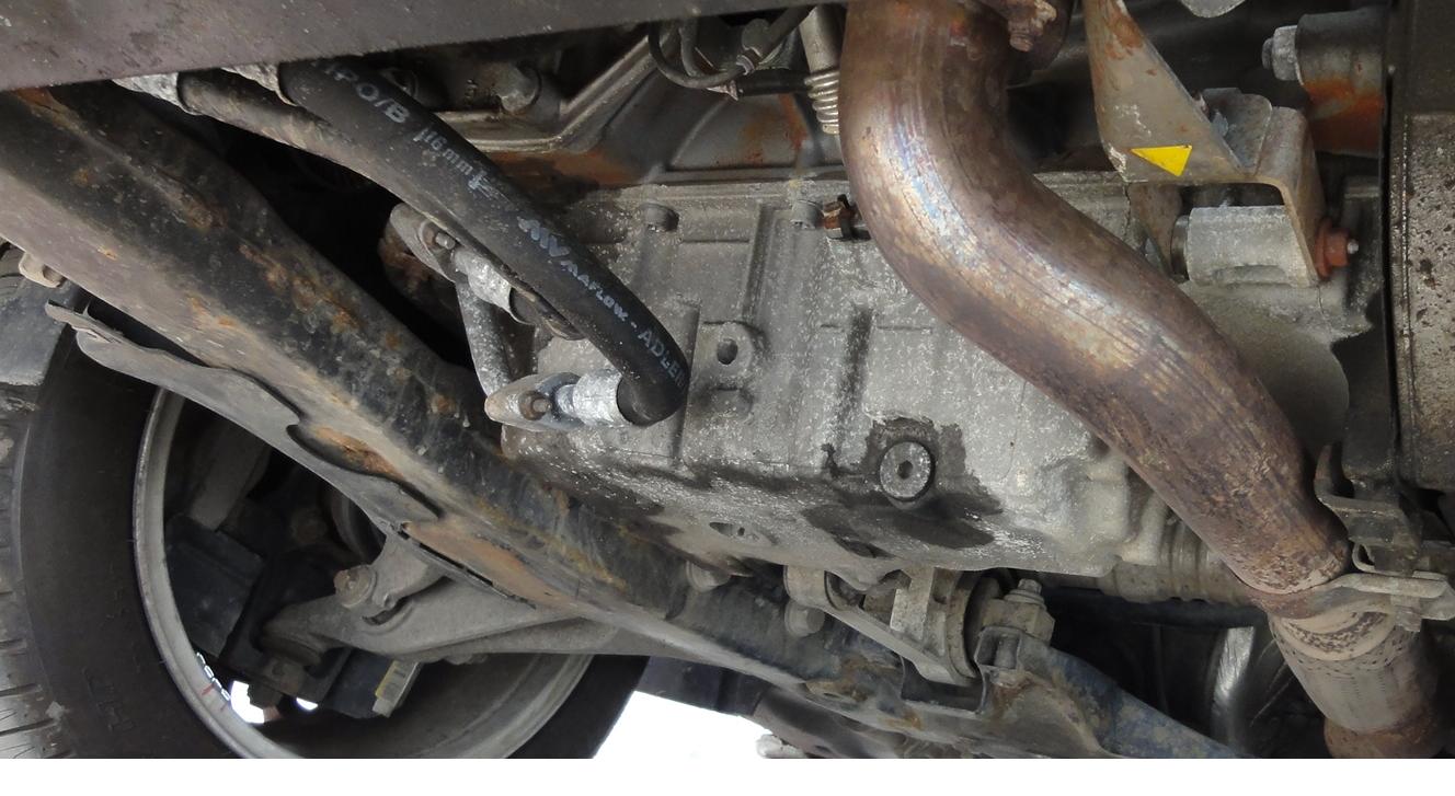

Chlapi, menil jsem olej a vypustak byl po sundani krytu jak na dlani. Mel jsem za to, ze jste psali, ze je tam z pr..le pristup. Tak nevim jestli mi tam neco nechybi

Džánek : u 2,4 je přístup krásný, u 1,9 je z boku a překáží tím nosník

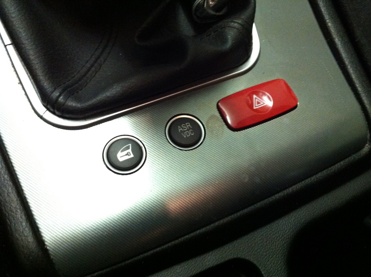

kluci nevite nekdo jak sundat ramecek kolem radici paky?
taky bych nejak potreboval zjistit cislo tohoto dilu abych ho casem mohl koupit a vymenit...
diky moc za pomoc
diky moc za pomoc
