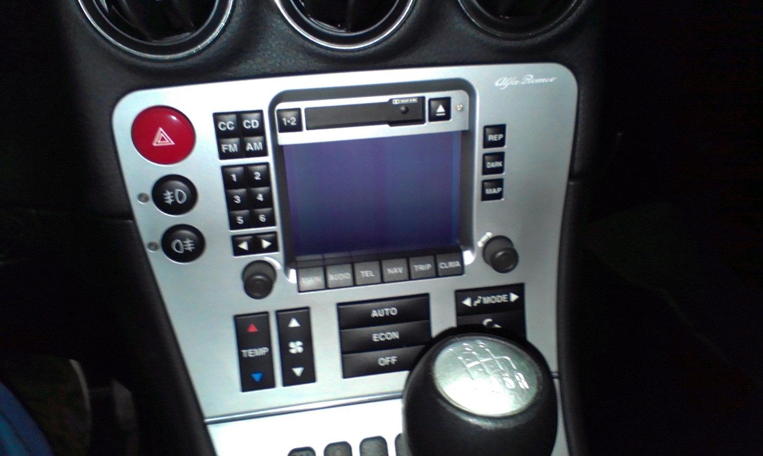

Mám problém. Dnes jedu z práce (cca 10km). Na půl cesty potkám kámoše, tak zastavíme na cigárko na benzince. Vše v pořádku. Pak jedu domu a tak po 1-2km vidím, že není skoro nic vidět na displayi ICS a zárověň mi spadla raficka s naftou skoro na prázdnou nádrž ( pak ale vylezla zpět). Měl jsem tam cca 1/4 nádrže.
Po chvíli na displayi ICS jen černo, ale nebyl vypnutý. Jinak vše funguje normalně, akorát na ICS nic nevidím, nic nepřepnu. Samozřejmě znovu nastartovat nepomohlo.
Neví někdo kde může být chyba?
166 JTD ´05
Adams
Příspěvky: 123
Registrován: 14.7.2012, sob 13:35
Re: Pokec o Alfě 166 (krátké dotazy, dojmy apod.)
Příspěvek od Adams » 21.11.2012, stř 17:46
UPDATE:
cca po pul hodine jsem sedl do auta. otocil klickem. Display tak 5s zobrazoval normalne, pak se objevilo nekolik bilich pruhu pres display a vse zoodbrazeneho se zacalo ztracet. Samozrejme, zadne jine skupiny (nav, audio....) nesly prepinat.
[video]http://www.youtube.com/watch?v=6-UDbFct0Sg&feature=plcp[/video]
Další UPDATE:
Ještě jsem zjistil, že od výměny rozvodů (cca 5000-6000km) mi ubyla v nadržce chladící kapalina. Z maxima na cca 1cm pod minimum. Tipuji to na radiátor. Může pak voda stékat někam do elektroinstalace, a způsobit něco podobného?
Díky za tipy.
Příspěvek od twiister » 23.11.2012, pát 17:00
zhod dekle pri nohach a hned uvidis ci tecie, aspom vylucis pripadne tuto moznost....

Příspěvek od cuhan » 23.11.2012, pát 17:41
Prasklý radiátor nemusí téct do interiéru,mě to teklo na pilový filtr a proto se mě mlžila skla. :D

Příspěvek od Zip166JTD » 23.11.2012, pát 19:06
No ale s 90% to teče dovnitř.Klidně to může být tím. Jak psal twister sundej tapecírovaný kryt středového tunelu u nohou spolujezdce a pořádně to prolez. Aj bych vytáhl ics a podíval se ze zadu. Chladící kapalina nechává po zaschnutí skvrny a je sladká.Dobrou chut :D
Ps: Nepolykat ! Ve vetším množství je jedovatá :weedman:

Příspěvek od Adams » 23.11.2012, pát 22:21
Sice jsem to nemel rozdelane, ale po moji uvaze a naslednym potvrzenim na 99% od servisaka z Fiat,Lancia a AR servisu to tak bude - tece radiator a voda zateka do elektriky.
Ani s tim pro jistotu nejezdim. Radiator a pylak mam koupeny a zitra se jde na vymenu.
ICSku budu chtit taky sundat. Nema nekdo strucny navod? Nebo spis, zda tam neni nejaky chytak pri demontazi? Na foru jsem nasel toto: viewtopic.php?f=18&t=1845
Zip: Mam tam ruzovou nemrznouci smes a ta nechava dobre viditelne stopy, takze enbudu muset kostovat :D

Příspěvek od Adams » 25.11.2012, ned 17:37
Diky za video s navodem.
Jinak radiator je vymeneny, ale netekl do interieru - tam vsude sucho a ani stopa po nemznouci.
Chyba bude v ICS, protoze kdyz se s ni hybalo, tak display ukazoval ruzne.
Zkusim to vyresit jinou ICSkou.
