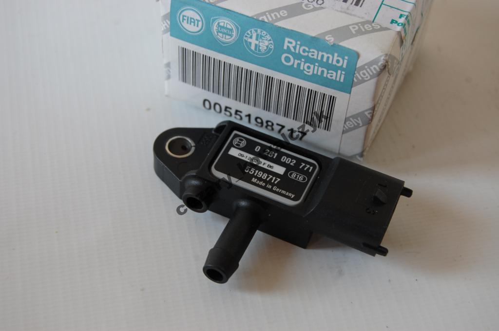

Tak kluci, nedalo mi to, procitam a procitam a procitam a docetl jsem se, ze to cidlo (zjednodusene) rika RJ, kdy ma zacit vypalovat DPF a na zaklade toho z 3 a 4 vstriku jde vice paliva. takze je to tak jak bylo receno - to me auto si diky soucastky za 1200 mysli, ze musi porad vypalovat a proto, nez jsem na to prisel me to na servisech, nafte a nervech stalo brutalni balik penez (jde to do tisicu). U DPF Off se to ovsem nemuze stat Proto, rada kdyby nekdo resil podobny problem. Cidlo je dole na obrazku, pasuje i z oplu motor 1.9 CDTI a stoji 1200 Kč DPF Off u cendlera prijde na 6000KC. Volba je jasna - ted menim cidlo a na srazu davam dolu DPF :) Sele nejim, ale na sraz dorazim se sudem, pípou, nekolika kilama veprovych kotlet a grillem. a co ja slibim, dodrzim. Takze sezente uhli a reknete kdy a kde bude sraz...
