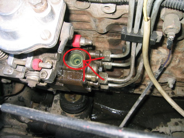

zdravím
mám celkom atypický problém, nikde som tu nenašiel čosi podobne
mám alfu 75/2.0 td
startuje , behá ,nežerie olej/nie veľa/ ale..
po prejazde nerovností sa vie rozhodit otackomer a auto mi skape akonahle sa znížia otáčky pod 1000.
ked to preturujem vie to aj prestat ale častejšie sa proste vypne
raz zhasla aj po zabuchnutí spolujazdcových dverí
potom ide normalne nastartovat a pokracujem dalej
dnes som menil regulator otacok, problem stale trva
Skrat?
vychodená spínacia skrina ? vraj vie vypnut privod paliva ked je vychodená
relé nejaké?
baterka je ok
kostra pri svetlach ok
nejaké nápady?
doplnam o foto , spodný cervený kábel ked sa odpojí má vraj zhasnút motor , ja ked odpojim nic sa nedeje, možte to niekto odskusat ako to funguje vám ?
mám alfu 75/2.0 td
Skrat?
relé nejaké?
baterka je ok
nejaké nápady?

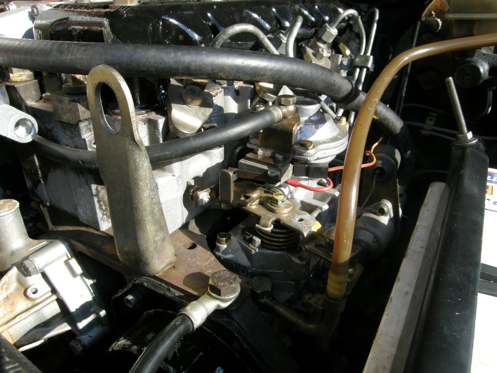

- Milano75
- Příspěvky: 5150
ten červený kabel je k EGR ventilu, kteý alfa 75 nemá
musíš kouknout na tento kabel:
na fotce je zrovna eletromagnetický ventil vymontovaný, lepší foto zrovna nemám, ale aspon víš kde máš hledat

- Milano75
- Příspěvky: 5150
ten ventil bude pravděpodobně v pořádku, kdyby ne, tak by jsi nenastartoval, spíš bych typoval přívodní kabel někde prodřený
