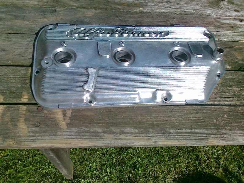

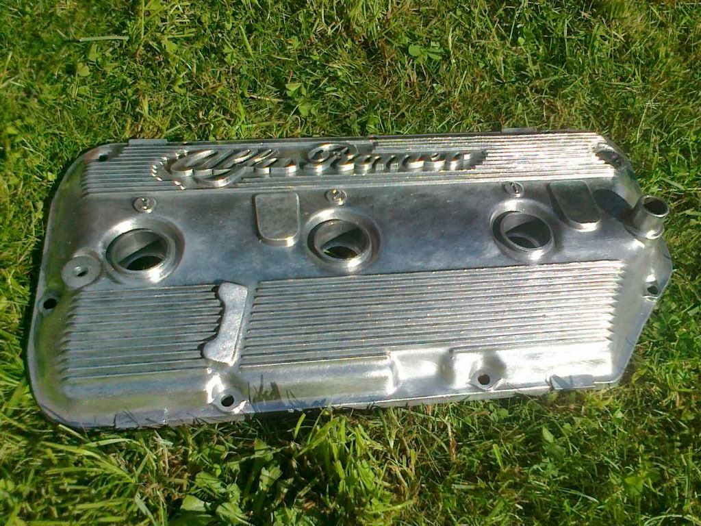

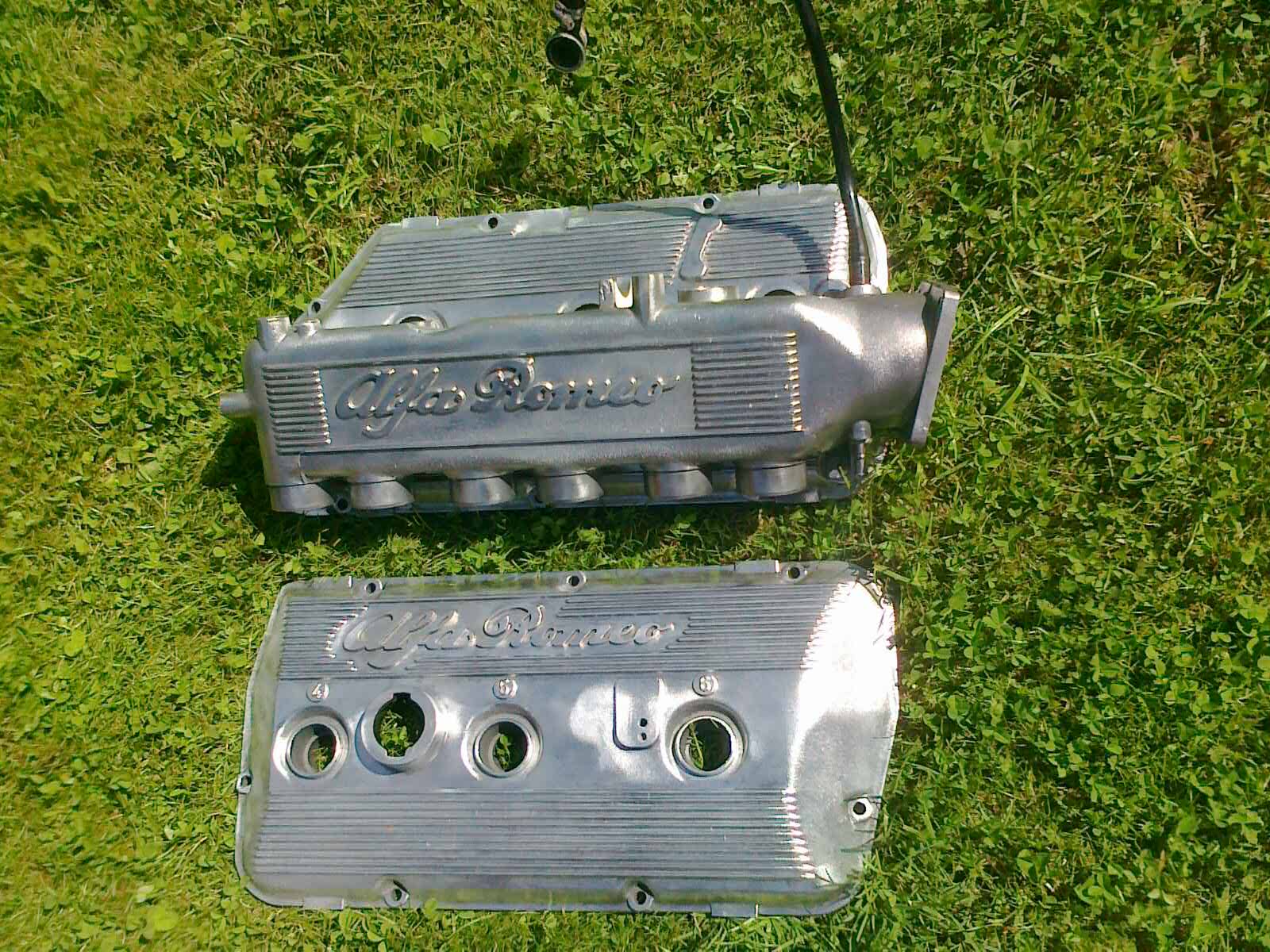

Příspěvek od Hampice » 12.7.2012, čtv 11:37
Až to zavrčí, tak to bude i hezky vypadat:)
Příspěvky: 19284
Příspěvek od Kubas » 12.7.2012, čtv 11:44
jo jo, takhle vyleštěnej motor je jeden z mých dalších cílů.... Bohužel/bohudík jsem ještě neměl důvod ho demontovat, takže holt to mám špinavé a pojízdné....
Každopádně krása, dělal to Hondzik, že? :wink:

Příspěvek od Hampice » 12.7.2012, čtv 12:26
Autor si nepřeje být jmenován :wink:
Ale jinak jsi to napsal hezky, máš to špinavé, ale pojízdné:) Já tohle momentálně nemám ani kam namontovat :)

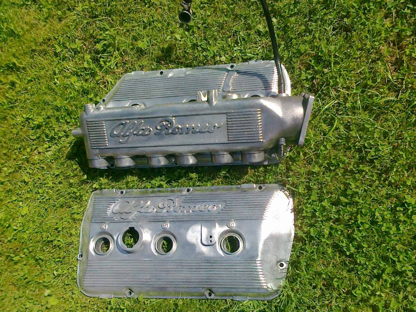

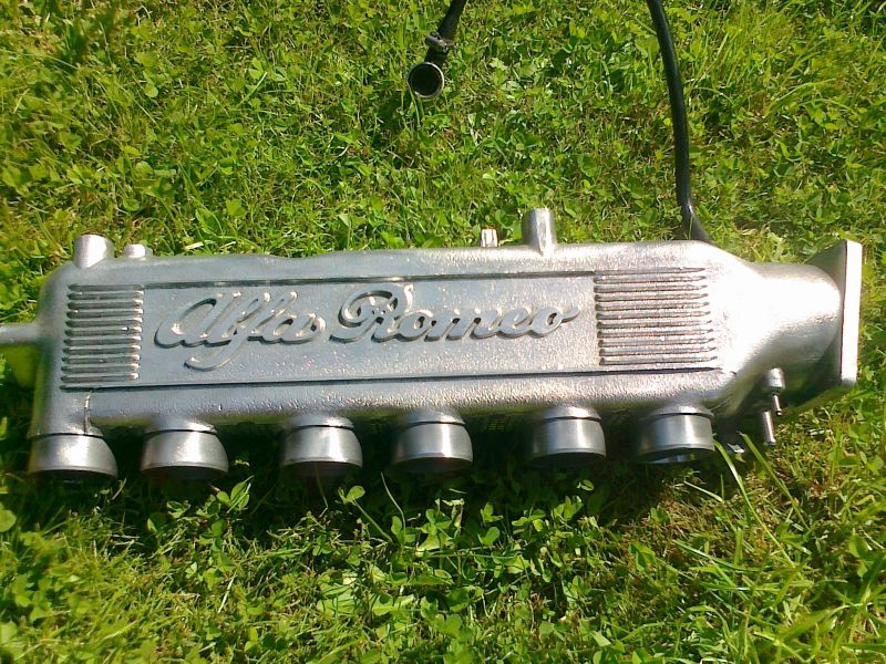

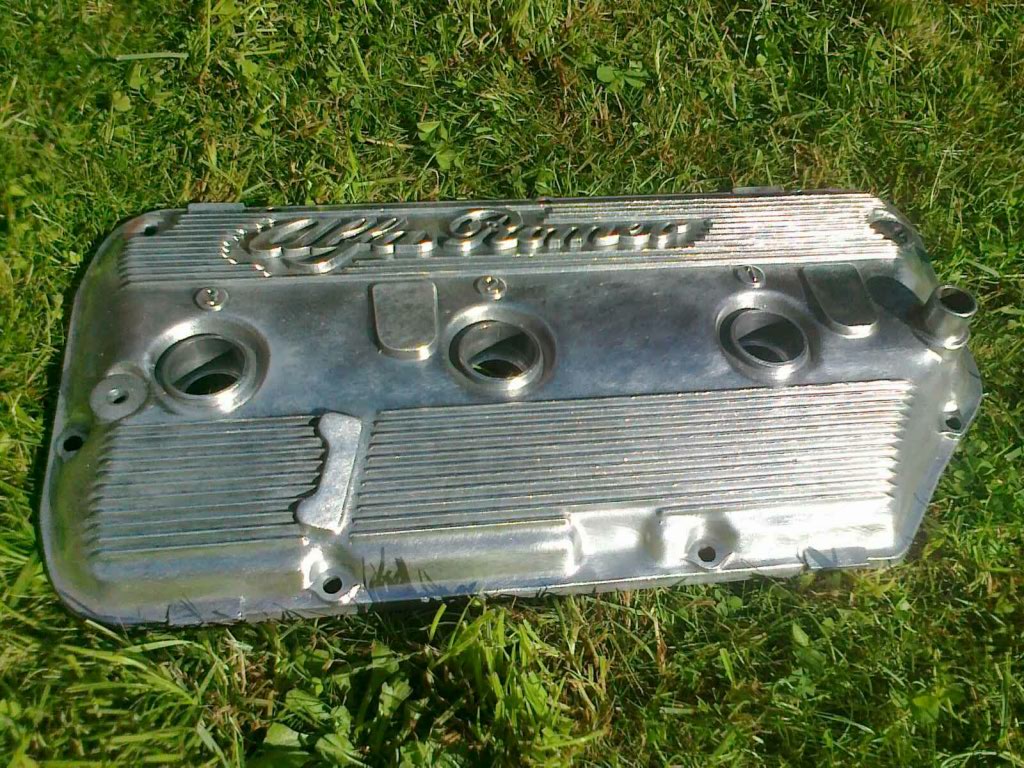

Příspěvek od Hampice » 15.7.2012, ned 12:10
Tak hotovo ;)
Příspěvek od hondzik » 15.7.2012, ned 13:46
máme hezkej trávník :-D
Bylo mi ctí, jsou auta na kterých je radost dělat. Když jsem repasoval kola na Superba, takový nadšení to nebylo :-D
Každopádně tohle byla minimálně na rok poslední jebačka s hliníkem ( kromě Bouráka, vím), barák má teď přednost...

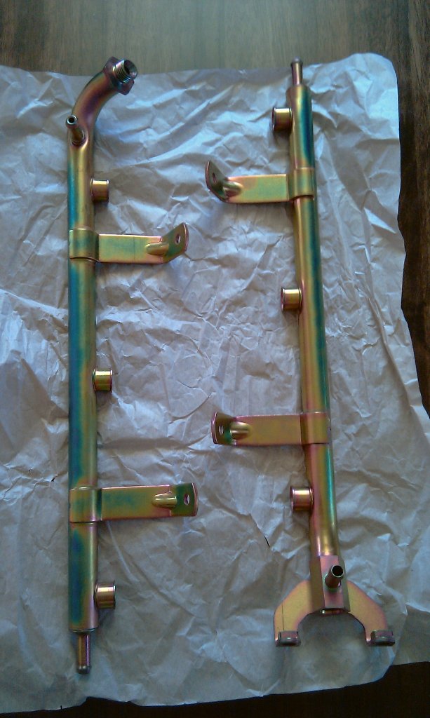

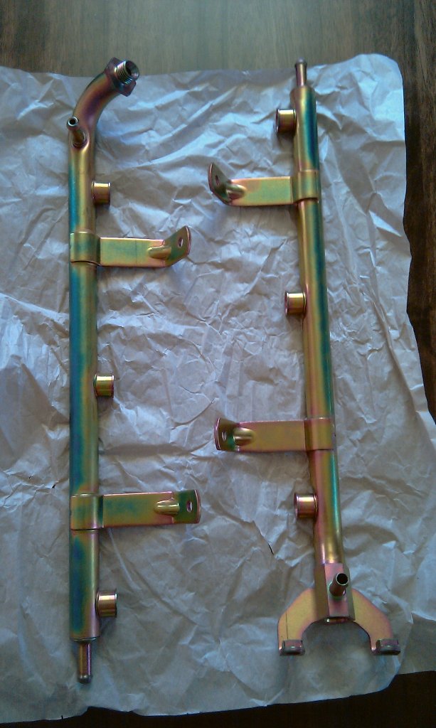

Příspěvek od Hampice » 3.8.2012, pát 16:24
Tak opět něco nového :)
il ciuffo
Příspěvky: 522
Příspěvek od il ciuffo » 3.8.2012, pát 17:45
:shock: kde?
Příspěvky: 9315
Příspěvek od Hampice » 3.8.2012, pát 17:52
Abych nemystifikoval - jsou to moje původní, jen znovu pozinkované.
Mám možnost v práci, nevím kam to posílají. Ale můžu zajistit v rozumné míře i další...
Příspěvek od coyote » 3.8.2012, pát 21:21
Krása :).
Příspěvek od hondzik » 4.8.2012, sob 11:29
připravím si balíček :)
vypadá to parádně :-) A máš sz
Příspěvky: 2632
Příspěvek od George.KHE » 4.8.2012, sob 12:11
tak ty trubky jsou nádherný :smt007
