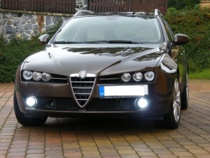

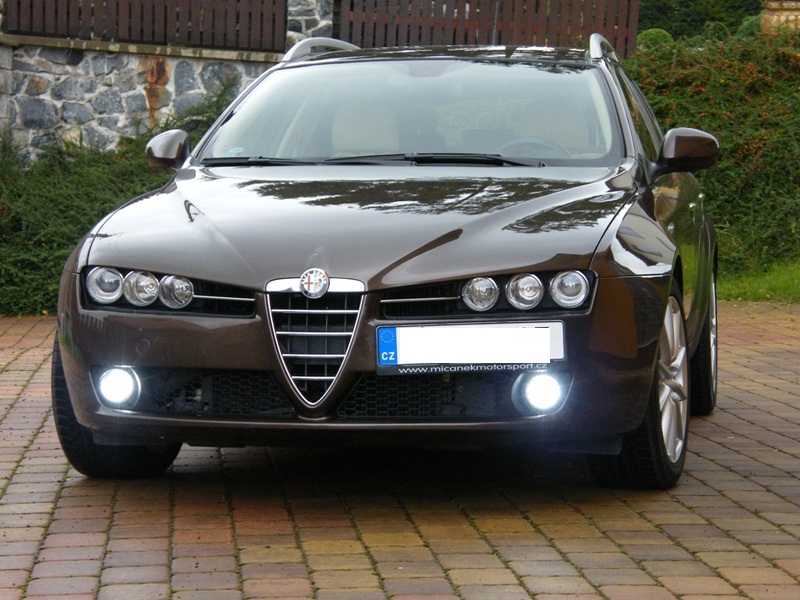

Tak, po vyřešení nejzásadnějších problému nastal čas na nějaké vychytávečky. Začal jsem výměnou origo mlhovek za LED SDS. Záměrně jsem objednal velikost 9cm aby šli co nejlépe vyměnit za mlhovky bez redukčních kroužků a po malém bastlení to sedlo jak prdel na hrnec. Zde je výsledek:

Re: Envel - Alfa Romeo 159 Sportwagon 2,4 JTDm 20V (2007)
hezký pane, super, jinak co ta díra vedle pravé mlhovky, pardon DRL
Nevím o žádné díře - můžeš to upřesnit?
aha jen jedna blbá fotka

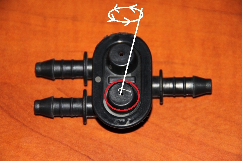

Tak po hódně dlouhé době jsem na alfici něco řešil, naštěstí jen prkotinu: neostřikovala jedna strana světel. Na vině byl ventil zn. Valeo (viz foto) 30cm od motorku na nádržce rozdělující kapalinu na obě strany. Dostat se k němu dá přes levý podběh(málo prostoru-pouze pro gynekology), nebo lépe sundáním nárazníku.
Ventil mi zřejmě zatuhl protože skoro nejezdím a navíc když už někam jedu, mám SDS, takže neostřikoval asi fakt dlouho. Musel jsem jej rozříznout(naznačeno červeně), abych přišel na závadu. Uvnitř je orezlej plíšek kolem gumového středu a pružinka. Plíšek zarezl natolik, že jej tlak neprotlačil. Po rozřezání jsem to jen rozchodil zadní stranou malého vrtáčku oškrábnutím zarezlého nánosu. Vrtáček by prolezl i tou dírkou, ale to jsem nevěděl co je uvnitř, takže jsem jej zbytečně dost poničil. Pokud by to někdo ještě řešil, tak jako první bych zkusil jen přes tu dírku (vrtáčkem nebo něčím podobným) pod úhlem zasunout a obkroužit(naznačeno bílou čárou) - je velká šance, že se to povolí a ventil ani nebude potřeba sundávat z hadic a řezat jako já.

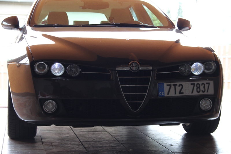

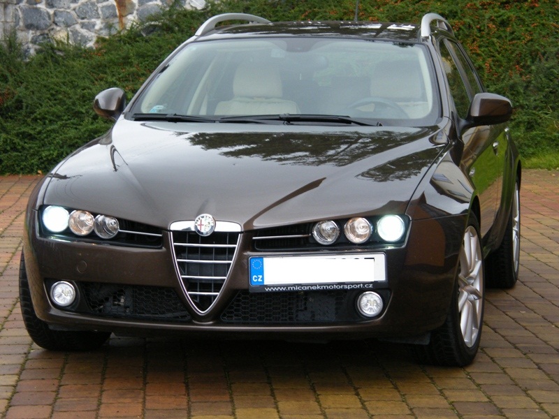

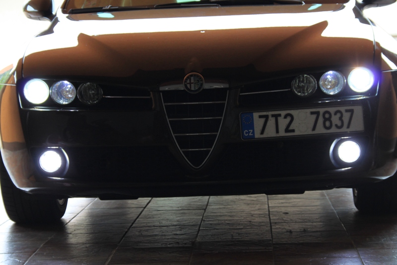

Tak jsem dnes provedl dvojí vylepšení předního osvětlení. Jednak alfice dostala LED parkovačky a pak jsem zapracoval na tom, abych na případném dalším srazu nebyl jediná ostuda co nemůže při hromadném focení zapnout mlhovky
, protože jsem měl místo mlhovek denní svícení(a to jak víme nelze zapnout společně s ostatními světly). Vyřešilo to jedno přepínací relé. SDS samozřejmě zůstalo nainstalováno podle předpisů, takže se vypne po zapnutí parkovaček nebo xenonů, ale pokud pak zapnu přední mlhovky, přeruší se vypínací obvod a SDS se rozsvítí a navíc s vyšším světelným tokem než v režimu denního svícení(na fotkách to kvůli xenonům není vidět), takže svítí rozhodně lépe, než origo mlhovky. Už jen škoda, že nejdou vyměnit i dálkové H1, pak by to bylo komplet LED-xenonové (tedy ono by to šlo, ale asi by to lépe nesvítilo...)
. A teď všichni odpůrci LED do mě!

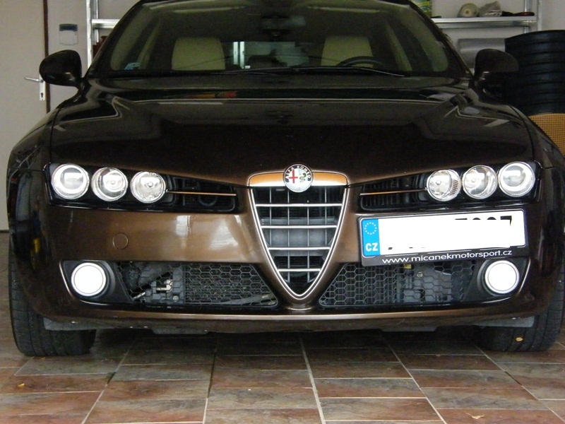

No jo, dík, musel jsem něco udělat, aby se neopakovalo tady to:
A sraz tím nemyslím ...

Envel: cau pane, nehlasi to chybu na palubaku kdyz tam das ledky?
Subaru WRX STi 2019
...Není čas ztrácet čas...
Ne ne, koupil jsem tady tyto s odporem. Uvidíme jaká bude životnost...
