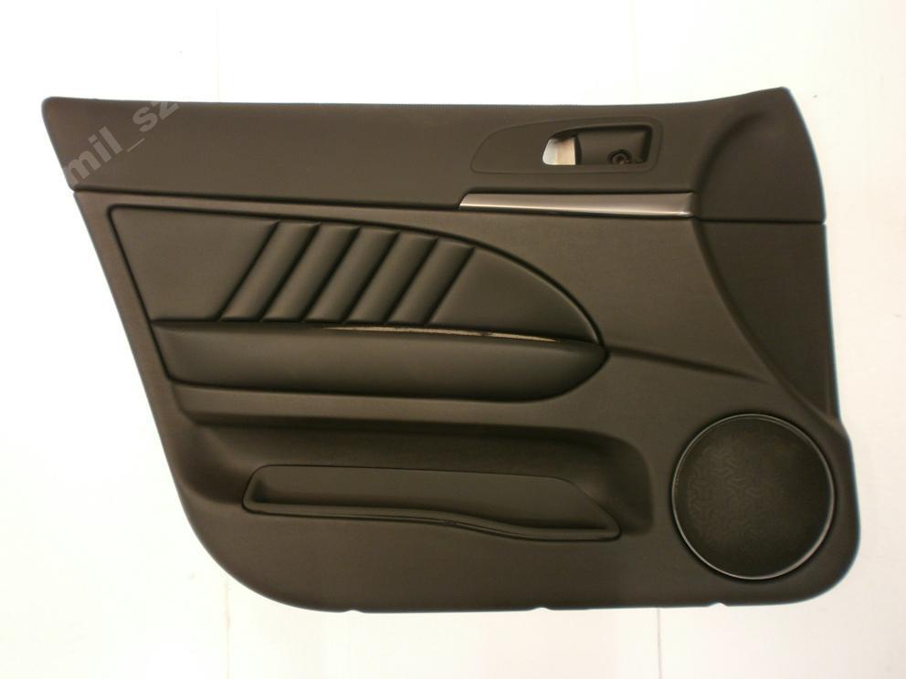

potreboval by som dat dole ozdobnu listu z dveri , nevie niekto ako na to ? prikladam foto
inak egr mam zaslepeny rok a auto nejde v nudzaku :)

Henrich píše:potreboval by som dat dole ozdobnu listu z dveri , nevie niekto ako na to ? prikladam foto
sundat celej tapec, zezadu je ta lišta napevno přidělaná takovýma dvěma plastovýma jakoby nýtkama - ty se musí odvrtat. opětovně přidělat to pak půjde vhodnýma malýma vrutama ze zadní strany.

krteczek píše:
dikes :wink:
