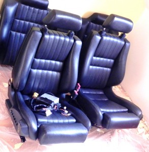

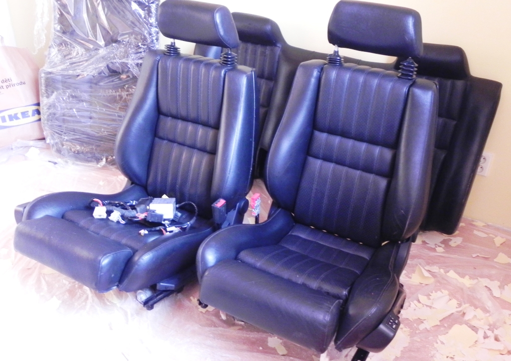

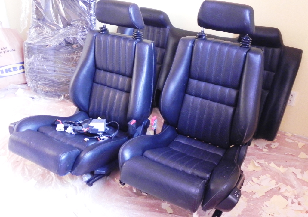

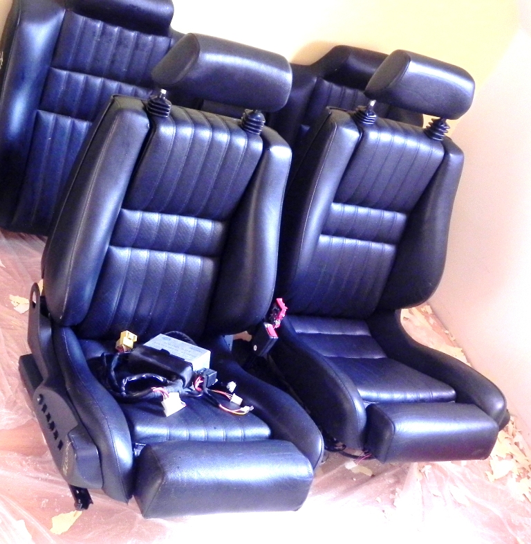

Tak sen se stal skutečností...
hezký, kdes je sehnal?
- Příspěvky: 9315
Od jednoho alfisty, co se mu nevlezly do ameriky

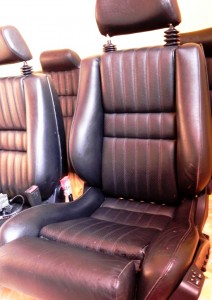

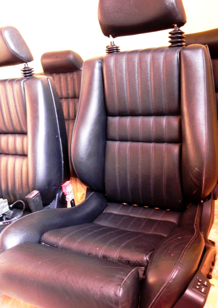

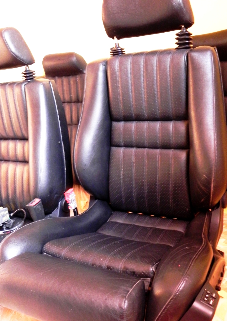

Fotky mizerný (blbý světlo), ale v reálu jsou fantastický. Plast u spolujezdce je úplně ok, u řidiče je na jednom místě prasklej, půjde opravit. Kůže je jak nová!
oni by se vlezly, ale jen přední, si nemysli, že už jsem to nezkoušel
Luxus
a maj i pamětovou jednotku :-)))
Jsou
Hlavně se o ně dobře starej
Jebat jednotku, nikdo jinej s tim stejne nejezdi

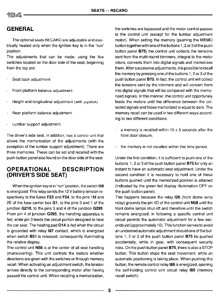

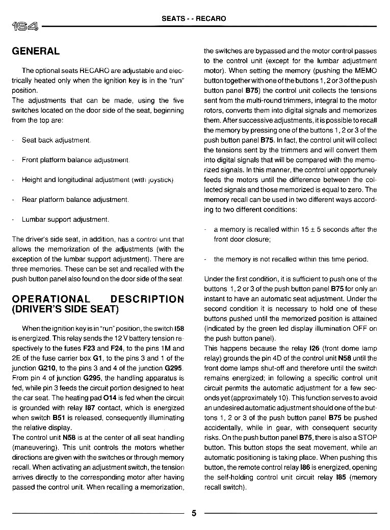

Hampi, poslu Ti do mailu schemata zapojeni
tak dírky se kdyžtak dají při dlouhých zimních večerech zvětšovat.....
- Příspěvky: 9315
Jo za to schema bych byl rád, páč jsem to doma tak pokusně zapojil a asi 4 dráty mi z jednotky přebývají.... Kde vlastně ta jednotka má být? Dráty jsou celkem krátké
Nevim, ja mel za to, ze v sedacce. Kazdopadne tech dratu je tam vic nez u obyc, co jsem vycetl posuv je blokovanej pokud jsou otevreny dvere a podobny bezpecnostni ptakoviny... Ja do tech mojich privedl jen + a - chodi mimo pameti.
Schemata poslany
Schemata poslany
- Příspěvky: 9315
Dík, už to louskám
- coyote
- Příspěvky: 3585
Zajímavý, třeba u 166 posuv při otevřených dveřích blokovanej není. Logicky, ono po své ženě bych si tam nesedl, natož zavřel dveře a pak následně šteloval sedačku
Opravdu jsem cetl, ze posuv (ten vyvolanej z pameti, normalni "rucni" jde) je blokovanej dverma, snad i zaplym pasem, uz nevim kde to psali, asi nekde tady:
Jinak tady je ten zasadni rozdil mezi preFL/FL seslema:
Jinak tam i pisou, ze priplatek za Recara byl +- 3200€
Jeste koukni sem, vsemozny schemata ohledne tehle sesli:
Kód: Vybrat vše
http://www.alfaromeo164register.com/index.phpKód: Vybrat vše
http://www.alfaromeo164register.com/viewtopic.php?f=4&t=832Jeste koukni sem, vsemozny schemata ohledne tehle sesli:
Kód: Vybrat vše
http://www.alfaromeo164register.com/manuals/viewpage.php?album=./flsuperseries/schematicsFLSuper/Recaro_seatsAR 164 3.0 24V Super 171kW Nero601 92' (Zombie - la machina arrogante)
- coyote
- Příspěvky: 3585
Tak já Ti to samozřejmě věřím, jen mi to přijde pošahaný. U 166 mi to jde vyvolat právě i z paměti.
Tak uz vim kde to bylo, tady je to detailne popsany
Pameti jsou funkcni az 15+-5s po zavreni dveri
