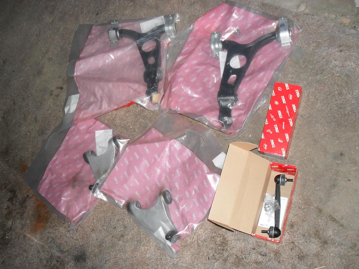

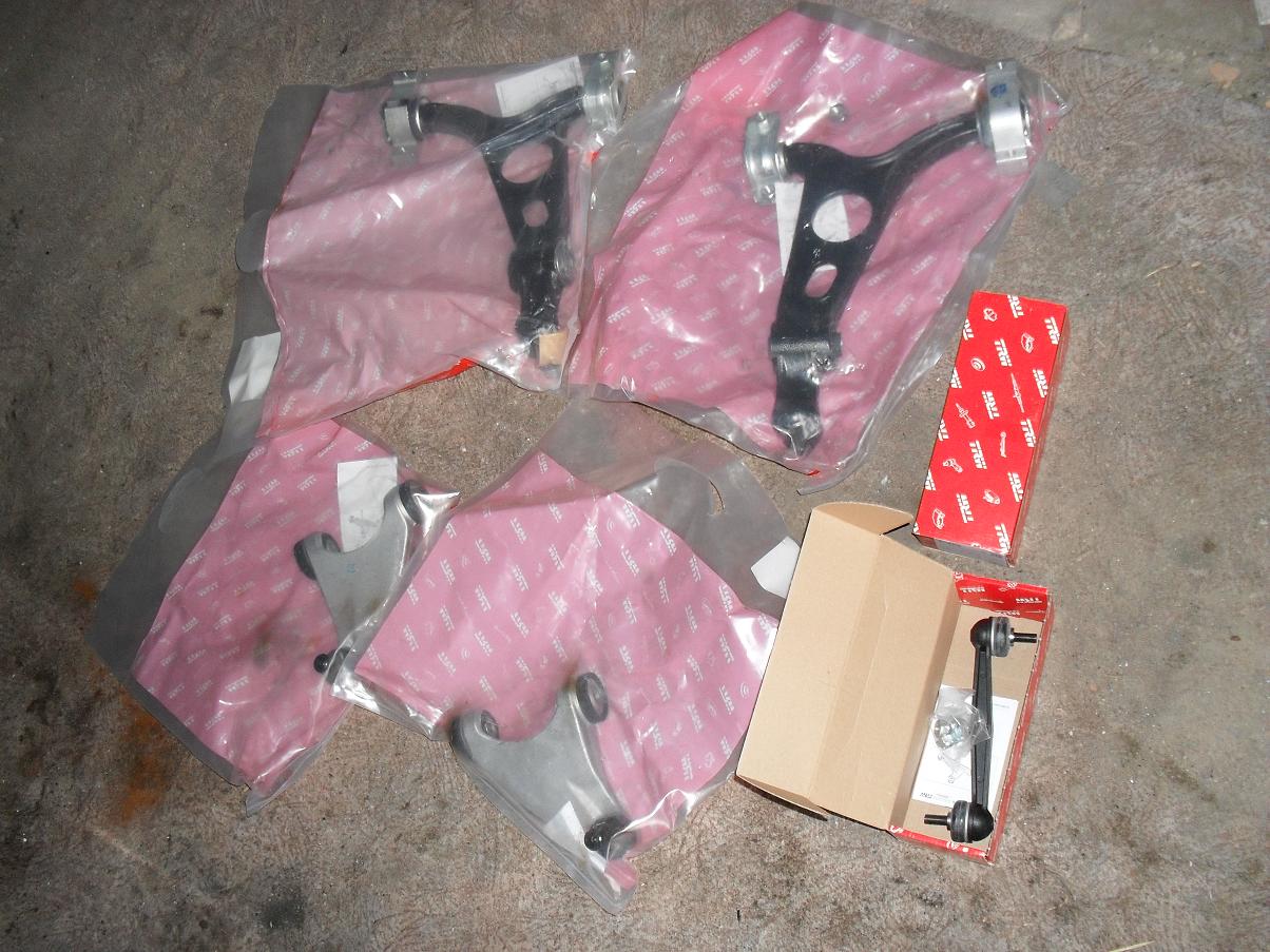

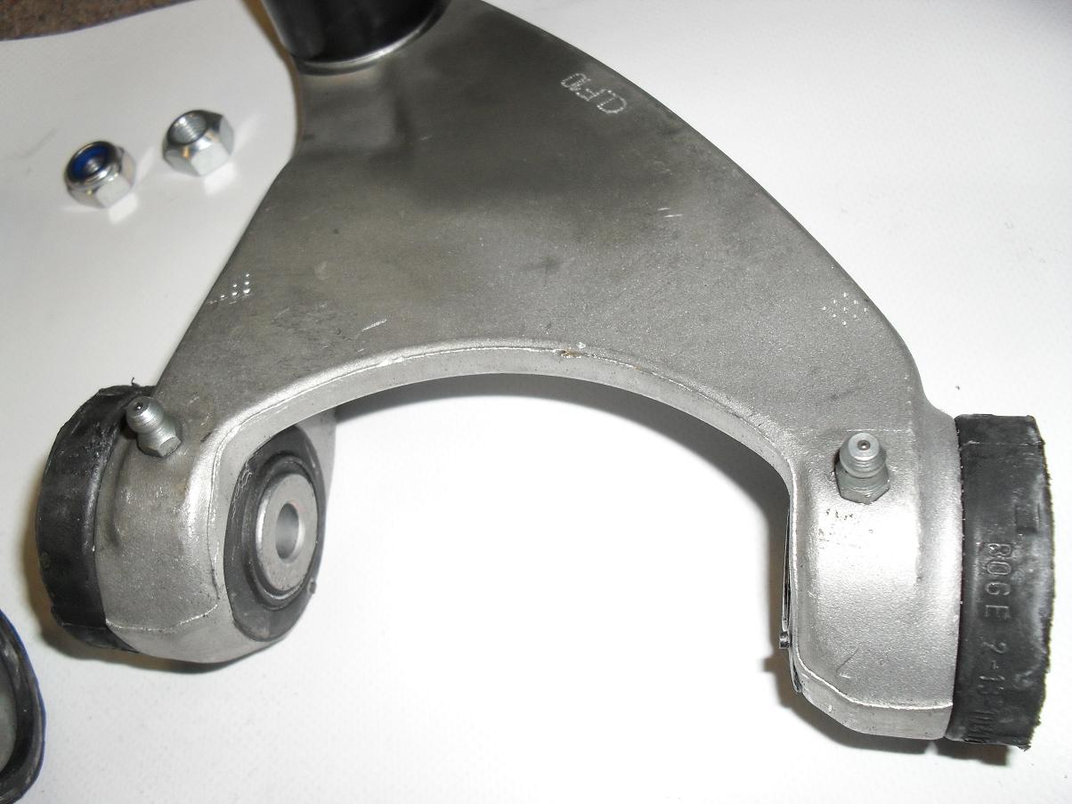

Tohle mi dneska přišlo. Na horních ramenech jsem už provedl menší anti-vrzací úpravu, podle Italský Vemy.

Re: Alfa Romeo GT (pokec)
Kolik jsi za tu sadičku dal? Já jen koupil pravé spodní od FEBI a platil jsem 1450..
- wejwy
- Příspěvky: 432
- Registrován: 20.3.2009, pát 08:06
- Bydliště: Nymburk
Tohle je origo TRW.
Všechny ramena a tyčky stabilizátoru s poštou 7890,-

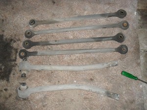

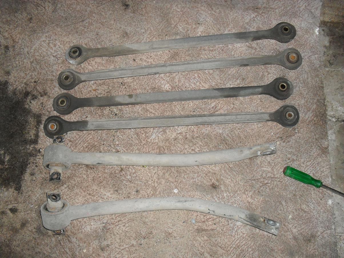

Před týdnem jsem dělal komplet zadek, tam jsem dával ramena od Italský Vemy, jen silembloky do těhlice jsem dal origo. Tam to vyšlo něco přes 5tis.
Vyfocený mam jen starý. Každopádně venku se zdají být OK, ale to auto se chová o 100% líp, v zatáčkách jede, tam kam zatočim a ne že se prdel snažila jet na opačnou stranu

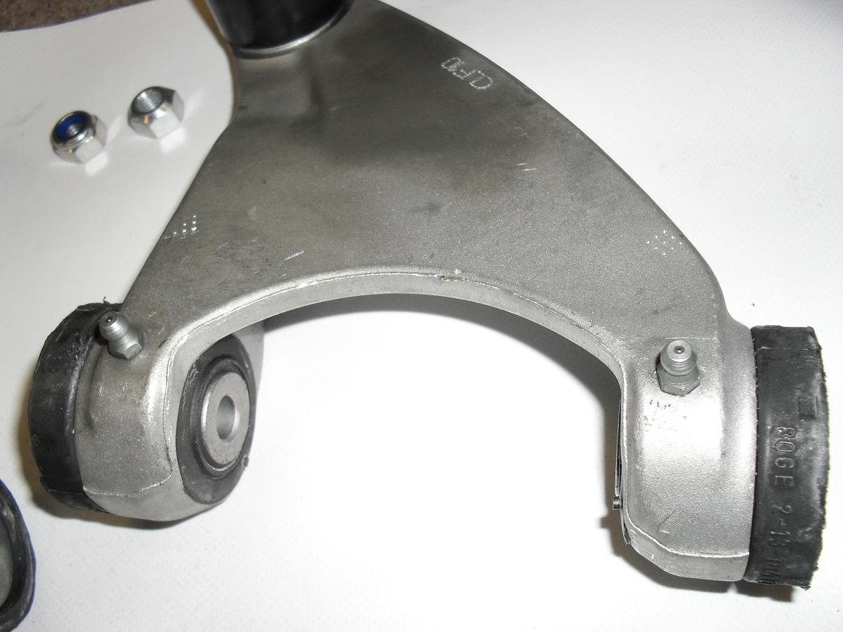

Ze zvědavosti, jak se to provádí? Díkywejwy píše:Na horních ramenech jsem už provedl menší anti-vrzací úpravu, podle Italský Vemy.
- wejwy
- Příspěvky: 432
- Bydliště: Nymburk
takto

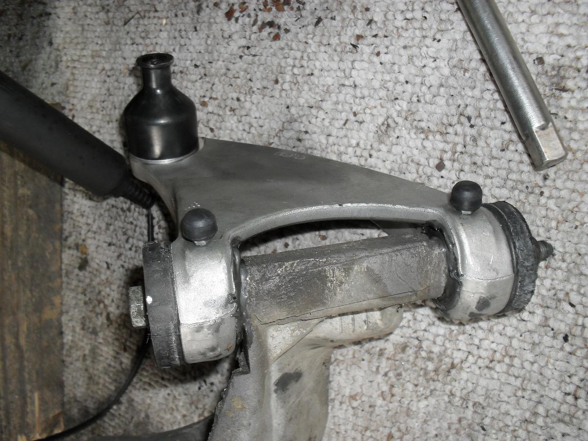

- wejwy
- Příspěvky: 432
- Bydliště: Nymburk
co šlo, jsem ještě namáznul i zvenku grafitkou. Ty špunty jsou na odvzdušňovák na favorita :-) koupený v kelly :-)
ten olej tam pak budeš tlačit čím?
- wejwy
- Příspěvky: 432
- Bydliště: Nymburk
Ano.
A ne olej, ale grafitovou vazelínu.
jako nováček mám dotaz....v čem spočívá ta anti vrzací uporava. to si tam pridal ty odvzdusnovaky? ale proč? A grafitka je tedy nejlesi mazivo jo? dá se to namazat i na aute nebo jenom pri výměně, mi předk celaj vrže ale pevný je dost prostě jen vrže.
- wejwy
- Příspěvky: 432
- Bydliště: Nymburk
To neni odvzdušňovák, ale mazací hlavice viz zde: http://www.exvalos.cz/mazaci-technika/m ... -maznicky/
jen ta čepička na něm je původně na odvzdušňovák
a pak se tam cpe vazelína když to začne vrzat tímto: http://www.somaxplus.cz/cz/eshop/catego ... -standard/
Zvenku tam nejsi schopnej namazat to co vrže. Možná když už tam jsou velký vůle a postříkáš to olejem, tak tam třeba něco zateče, ale to je jen na chvíli. Tohle je ideál, protože namažeš přesně to co vrže a ta vazelína tam zůstane. Vrže ten kovovej váleček o gum. silemblok. (testováno na starém ramenu) Tudíž se musí provrtat i ten silemblok.
Takhle to má Vema http://www.dilyfiatov.cz/p2555-rameno-k ... ge&id=2555
díky takže příští ramena budou vema
na to pozor, kdosi tu psal, že to jsou dost kaše... hadakříž?
edit: tak to byl kurkyn http://www.alfisti.cz/forum/viewtopic.p ... 92#p226292
Já měl na Lybře od Vemy a v cajku. Tady jsem raději dal TRW.
