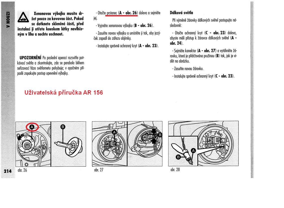

Příspěvek od roberto37 » 11.10.2011, úte 12:08
sháním tento kroužek na upevnění xenonové výbojky. Při výměně výbojky, jsem jej zapomněl u švagra v Táboře :-/ a v servisu neví jaký to má číslo a neumí to objednat... Já to ePeru taky nenašel

Příspěvek od r-a-k » 10.11.2011, čtv 09:53
roubrt37 píše:
díky za pomoc
Tak tomu švágrovi napiš ať ti ho pošle, jelikož origo nejde objednat. Koupil jsem xenon světla a ty upevňovací kroužky tam chyběli, takže jsem musel vyrobit nový, jelikož se nedaj sehnat a pochybuji že ti je někdo prodá jetý, to raději celou lampu.
